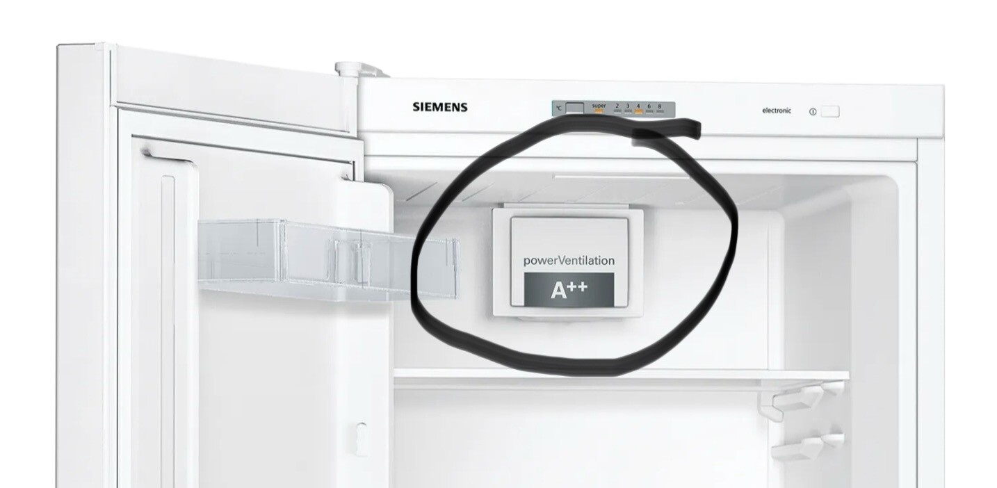

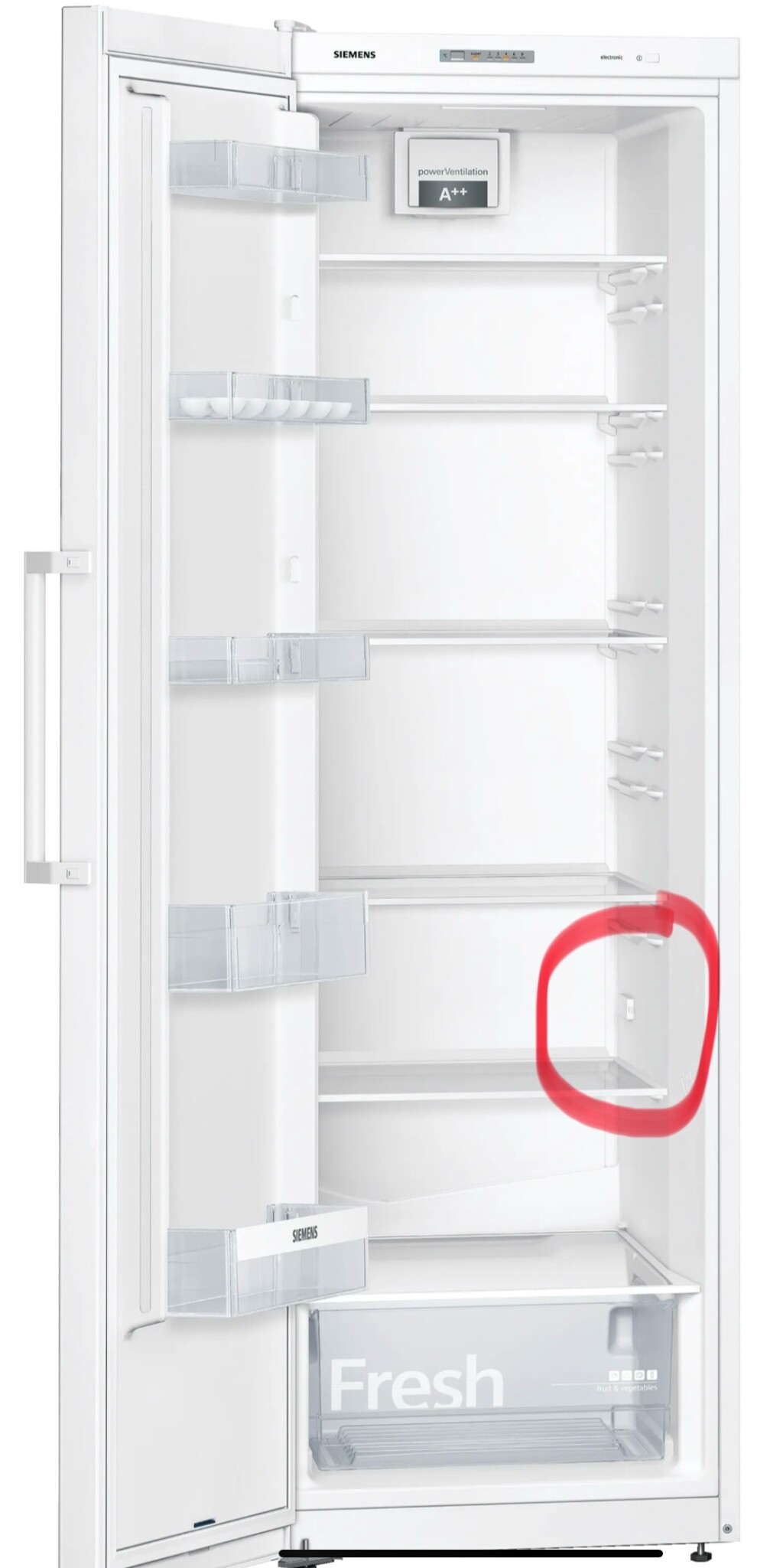

6 år gammalt Siemens kylskåp kyler lite men inte tillräckligt.
Kört testprogram enligt manual men det indikerar inte ”fel” som förväntat.
”Super” snabbkylning fungerar inte.
Digital styrning mha NTC sensor som jag inte lyckats finna dess placering, tänkte mäta upp ntc motståndet mha multimeter.
Försökte få loss kåpan med lite våld (inringad på bifogat foto) men gav upp för att inte bryta sönder något.
Några tips?

Kan vara NTCnS stefan_o skrev:
sladden går hela vägen upp till kretskortet och sitter fast i skumisoleringen, nästan omöjligt att byta men det finns kit, dock sällan fel på dessa.
