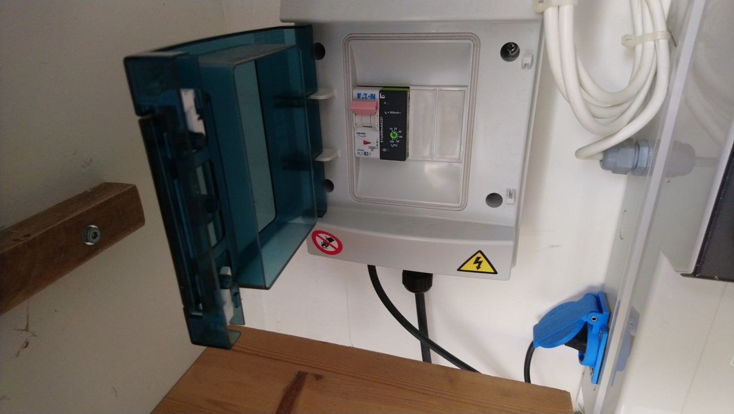

Hej
Min jordfelsbrytare i mitt garage har löst ut och går inte att återställa, så något måste ju vara pajj.
Hur skulle ni felsöka vart felet ligger? Borde det gå att slå av alla säkringar och därefter slå på dem en och en för att hitta vilken fas felet ligger på?
Jag har mina misstankar att det kan vara en värmekabel i en vattenslang som jag fått utbytt för ca 4 månader sen. Kanske har fukt trängt in i avslutningen?
Dock så uppkom felet då jag haft last på en en fas med 16A säkring (kompostkvarn) men felet gick då att avhjälpa genom att återställa jordfelsbrytaren. Men nu går den inte alls att återställa ens då kvarnen och dess skarvsladd är urkopplat.
Vad tror ni?

Ja det går att slå av säkringarna och testa en efter en, men det kan även vara så att du behöver komma upp i en viss belastning för att felet ska uppenbara sig.
alternativt att det är flera förbrukare som i sig har en liten läckström och att det blev ett till fel som fick bägaren att rinna över.
Jag skulle ha börjat med att felsöka uttaget som kvarnen satt i, iochmed att jordfelsbrytaren inte går att återställa.
Börja med att dra ur säkringarna till uttaget å prova att återställa.
Har du ett jordfel med nolla-jord så blir det dock klurigare eftersom att det kan vara vilken "grupp som helst" med nolla som får den att lösa ut.

Det finns ingenting här som tyder att JFBn plötsligt blivit för gammal. Det är ovanligt att de går sönder vid en utlösning på så sätt att de inte går att återställa. Men det är enkelt att prova genom att bryta strömmen på huvudbrytaren så att anläggningen blir helt strömlös. Går inte JFBn att återställa då så är den trasig.
Börja annars med uttaget som 50procent beskriver. En kompostkvarn på 16 A kan mycket väl ha ställt till med en värmeskada. Det du kan göra själv är att prova dig fram ifall felet kan lokaliseras till en vis grupp under belastning. Men det är inte säkert att det går genom att bryta säkringar, men börja så och återkom.

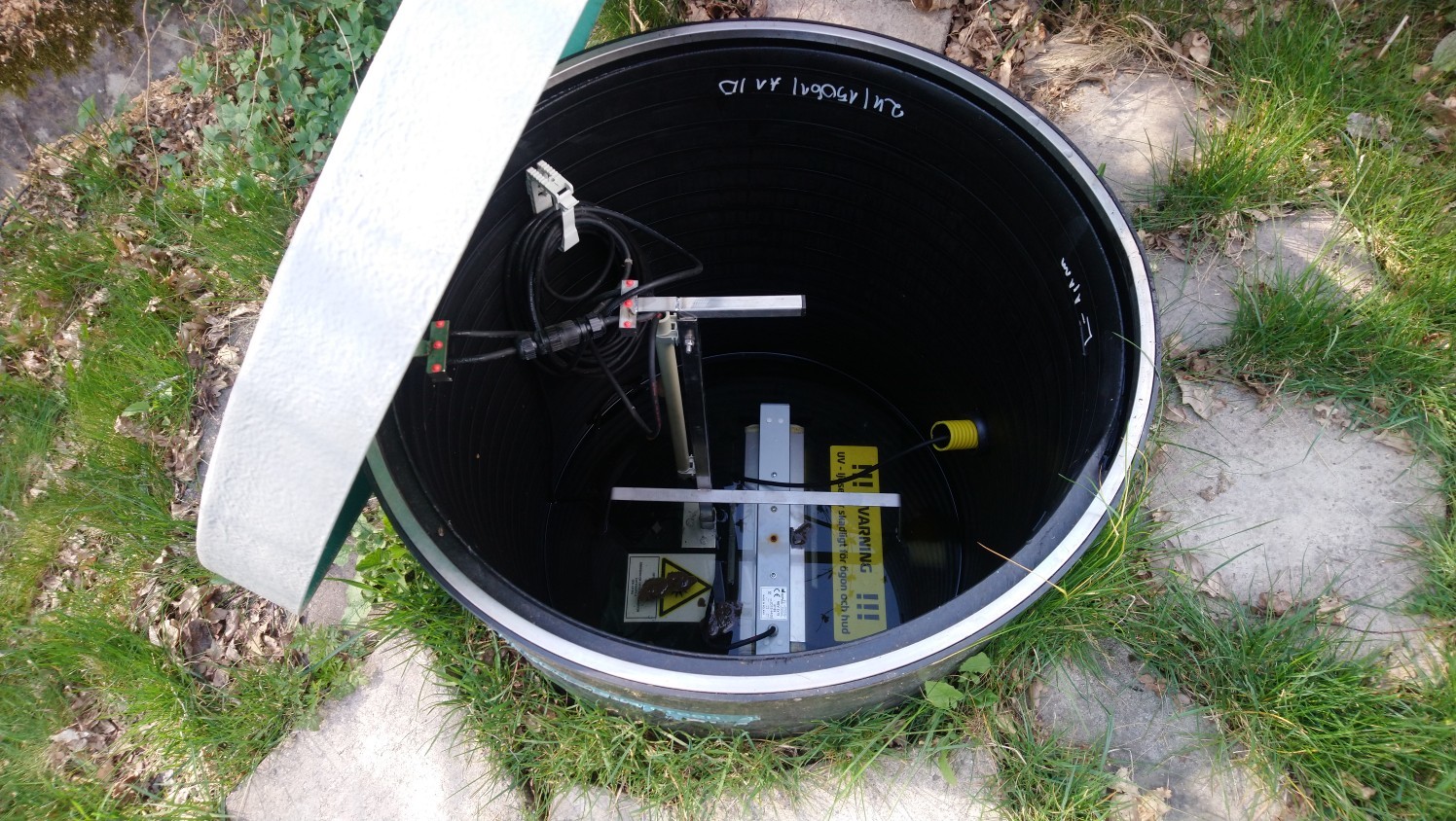

Hej
Först måste jag tacka för alla svar.
Jag har hållit på och felsöka idag och genom att slå av och på säkringar så har jag hittat säkringen som är verkar ha felet.

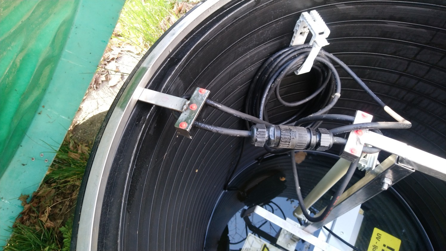

Så fort jag kopplar in styrenheten som styr UV-lamporna i mitt minireningsverk så löser jordfelsbrytaren ut.
För ca en månad var servicetekniker här och bytte dessa lampor. Kanske blev något galet då?
Tittade ned i kammaren för UV-lamporna och ser att dessa är under vattnet.
Osäker på om de ska vara det. Hur som helst kan man ju tänka sig att det uppstår jordfel då vatten och el kombineras. Man ser även att ett kontaktdon det lite oväntat fuktigt ut.
I kammaren står det en varning att ljuset är skadligt. Så jag vet inte om man bör joxa och försöka mäta där själv. Kanske bör man ringa servicefirman och fråga.
