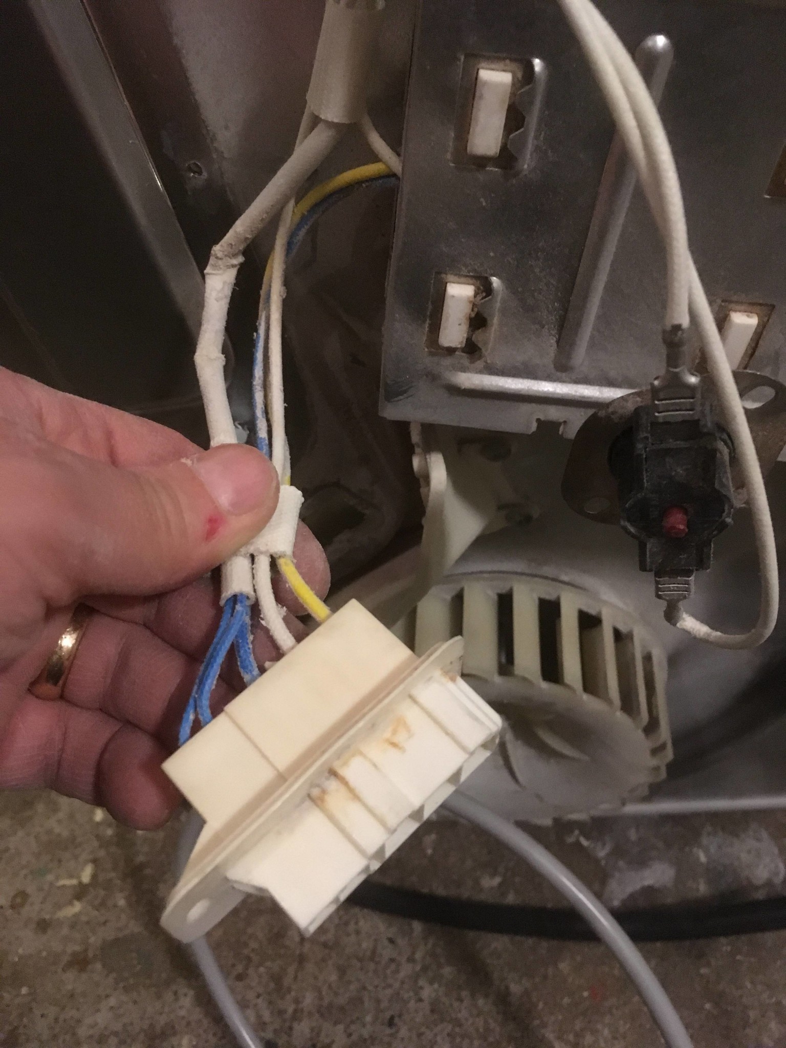

Nu har jag plockat loss värmeelementet. Hur mäter jag och vad ska det vara för värden?
janwide
Hand håller en elektrisk kopplingsklämma framför en öppen vägguttag med synliga ledningar.
Var ska jag mäta?

Om du har en multimeter så mät resistansen mellan stiften i kontakten och det skyddsjordade höljet på maskinen (eller värmeelementet om du plockat los det helt från maskinen). Använd ett högt mätområde i kohm eller Mohm-området. Har du lite tur som ger det utslag, dvs du får ett svar. Med lite otur krävs en isolationsmätare för att upptäcka att elementet är trasigt. Eftersom du verkar ha en så pass distinkt fel så finns det en god chans att multimetern upptäcker ifall elementet läcker.

Jag är ändå inte med. Vilket av stiften ska jag mäta från? Det finns ju en massa ledningar! Och vilket värde ska det vara för att elementet är trasig respektive helt?
