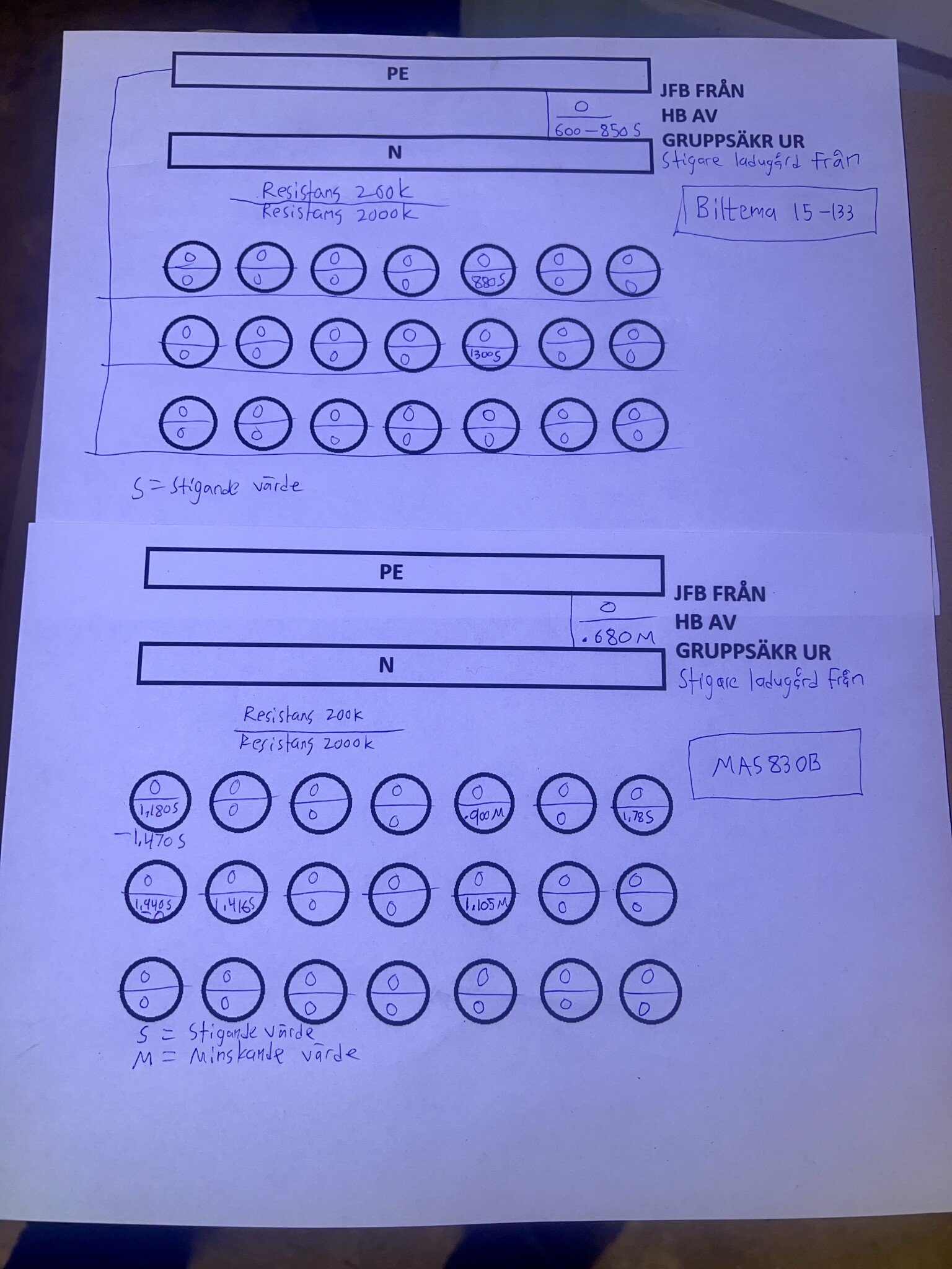

Bo.Siltberg Bo.Siltberg skrev:
Man kan ju fundera på om det handlar om mätfel. Men vissa grupper mäter ju bra och andra dåligt. Du mäter väl precis likadant?
Jag mäter precis likadant. Börjar också fundera på mätfel.. Men som du skriver så mäter vissa bra och andra dåligt.

Har nu provat med två andra multimetrar av högst tvivelaktig kvalitet, men jag tänkte att man iaf kanske kunde se en trend.
Denna gången drog jag ut så många förbrukare som jag bara kunde hitta runtom i huset innan jag mätte.
Se gärna resultat nedan.

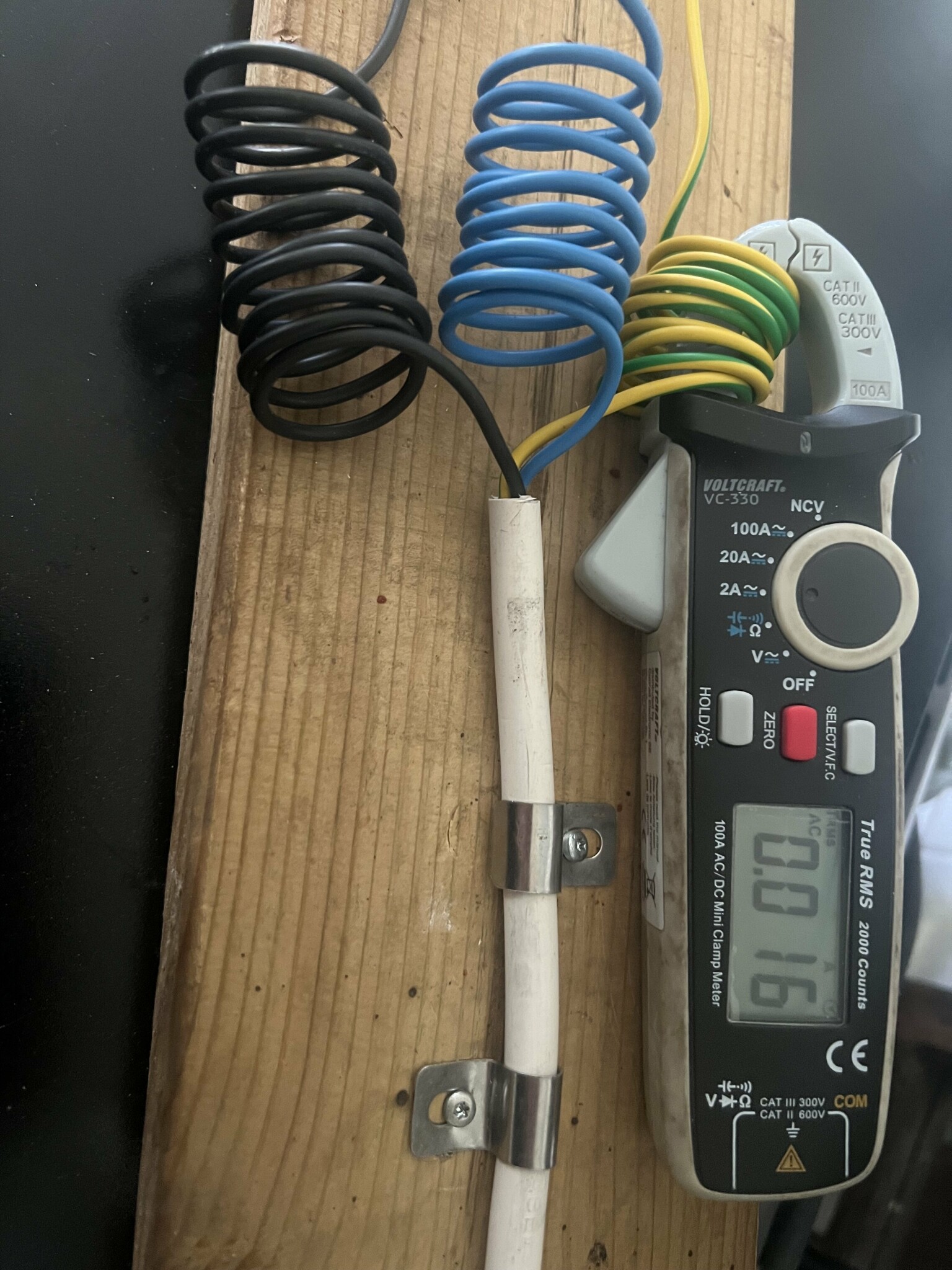

Har även mätt upp läckström till PE i mikron, cirkulationspump till radiatorer, shuntautomatik samt mindre läckström i kaffemaskinen då den pumpar vatten.
Cirkpumpen har jordad stickpropp, men inte shunten. Minns ej vilken f.n, men om bägge är inkopplade och man drar ut den ena, så minskar strömmen, men bara den ena ger utslag om man kopplar in den i obelastat uttag. Märkligt tycker jag..

Handritat diagram över elektrisk resistans med anmärkningar och mätvärden i kretsar, markerat med kohm och mohm.

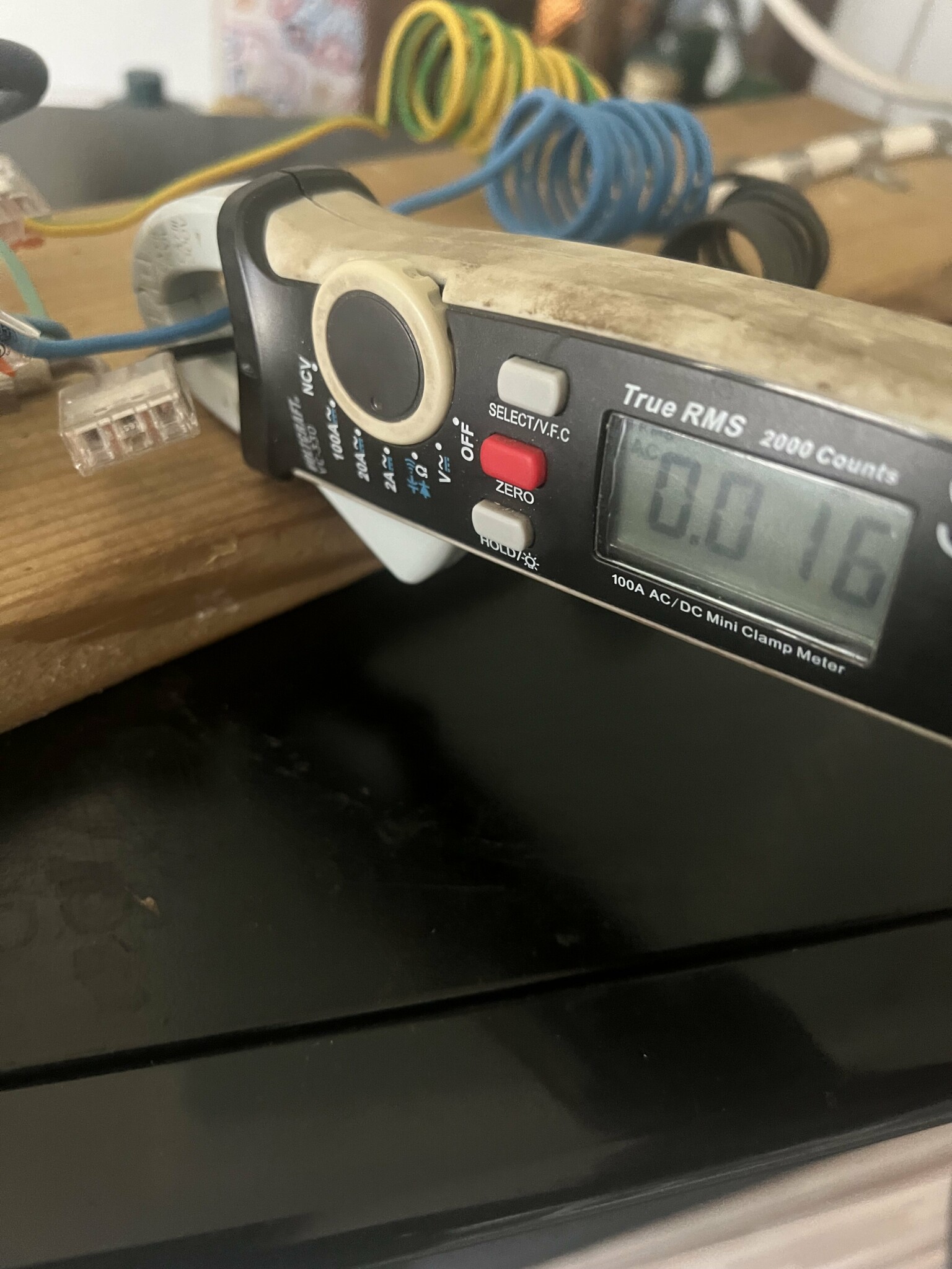

Multimeter som visar 0.16 ampere på en elektrisk ledning, används i felsökning.
Elektrisk mätutrustning som visar 0.16 används för att mäta läckström på kablar och ett rör.
Mikron på bilderna
Hmm, mäter du 16mA läck via jorden på mikron med 10ggr förstärkning (tio varv)?
Det blir ju 160mA vilket skall lösa alla JFBer omgående.
Dock får jag inte ihop det med att du mäter 16mA när du mäter nolla och fas ihop, fast då utan förstärkning. Den borde väl visa större skillnad? Dvs i storleksordningen 160mA även då?
Är det inte tvärtom, 10 ggr förstäkning ger att den faktiska strömmen är 1,6 mA. Vilket iofs. ändå är anmärkningsvärt mycket.
Helt riktigt! "Teckenfel" av mig. Borde ju ha lärt mig det som student, men man lär sig aldrig. (Jag tänkte antagligen fel iom oscilloskopprobens 10ggr dämpning.)
Som en professor på Chalmers brukade påpeka när vi gnällde över att ha fått poängavdrag för teckenfel och dylikt: "Om amerikanerna kunde förlora en hel rymdsond (Mariner 1) pga ett teckenfel, så kan ni allt stå ut med ett litet poängavdrag." :)
Men det kvarstår ändå att mätningarna inte stämmer överens, eller hur? Och 1,6mA är som sagt inte försumbart. Eller måste man räkna med det? Jag måste erkänna att jag inte själv mätt mycket på mina egna prylar.
Mätningarna stämmer inte nej, men det kan vara så att ena mätningen gjordes efter att jag vänt på stickproppen. Eller med mikron avstängd. Antecknade faktiskt inte.
Sen är det väl också oklart hur stor noggrannhet strömtången har vid mätning av så låga strömmar, samt att värdet inte var konstant.
Men helt klart är det alltför hög läckström i mikron, som förväntat.

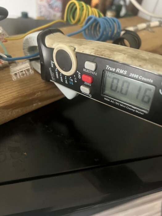

Kyl/frys visade ingenting, varken med eller utan förstärkning.
Köksfläkten blinkade dock till kort ibland när man växlade mellan olika hastigheter. Se film.
Anmärkningsvärt är att JFB inte löste ut den här gången, trots stickpropp åt bägge håll samt att jag startade mikron 😡 Men det är möjligt att jag under felsökning kan ha dragit ut någon apparat, eller bytt plats på saker osv..

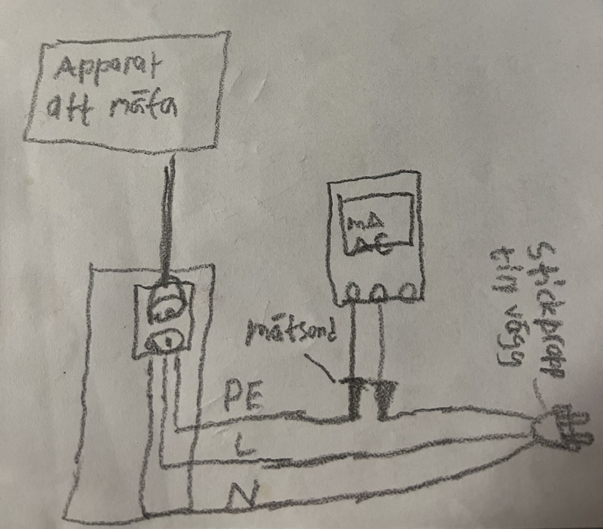

Om man vill mäta läckström lite mer exakt med multimeter, kan man mäta enligt den stiliga skissen nedan?
Alltså ”testriggen” kopplad i vägguttaget, misstänkta apparaten i testriggen, en bit av PE-ledaren ”ersätts” av multimeterns mätsonder, inkopplade via Wago, så man inte behöver hålla i mätare eller sonder.
Eller tänker jag helt fel?
Rent tekniskt går det väl att göra så. Men det innebär att du gjort avbrott på PE. Det kan räcka att du ändrar mätområde på multimetern, så har du plötsligt ingen PE till apparaten du mäter på. Om det då dessutom är en apparat med troligt isolationsfel mot PE, så får du en akut farlig situation.
Jag tycker inte att man skall bryta PE någonsin. Möjligen i en labb miljö där alla närvarande har totalkoll på vad som händer.
Rent generellt så behöver jordfelsströmmen INTE gå genom jordledaren i sladden, den kan leta sig andra vägar tex genom en jordad diskbänk, vattenledning, en annan jordad apparat mm.
Vilket jag tycker man kan kalla det här. Dvs att under (mycket) kontrollerade former mäta på det sätt som skissas på här. Ställ mikron på isolerande underlag och betrakta den som strömförande tills testet avslutats (manövrera till/från med något isolerande t ex). Se till att ingen annan är i närheten eller kan komma att vara det. Tänk efter före innan några inkopplingar eller omställningar görs.
Det är ju egentligen inte konstigare än den s.k. isolerade miljön där skyddsjorden också sätts ur spel. Så jag tycker man gott kan ha respekt för det, men skulle själv inte dra mig för att genomföra en motsvarande mätning. (Jag har tom gjort det vid några tillfällen.) Det finns risker, men de är hanterbara. (Man går t ex inte iväg för att svara i telefon med utrustningen inkopplad osv. osv.)
Jag förstår vad du anför om riskerna med att bryta PE, och tycker att det är en viktig poäng. Särskilt då det gäller apparater med misstänkta fel.
Förutsättningarna får isf anpassas så att testet utförs med apparaten i en isolerad del av miljön, samt att man kopplar på/stänger av apparaten utan att behöva vara nära varken den eller multimetern. Inga personer (eller djur) som inte är testdeltagare får vistas i huset under testet.
Ps
Jag tycker att det är enklast att mäta fram jordfel med en "megger" och mäta grupp för grupp. Lossa och koppla ihop fas och nolla och mät mot jord
Om jag förstår rätt, så måste ledande delar av apparaten isf ha kontakt med antingen diskbänk/vattenledning etc? Om felströmmen letar sig till en annan jordad apparat behöver den väl ändå gå genom mätsladden? Eller förstår jag fel?
Och JA, en megger skulle ju ge definitiva svar på var i anläggningen problemen ligger, vilka grupper som ev. är behäftade med fel osv..
Dessvärre är elektrikern strängt upptagen, och instrumenten är dyra. Jag skulle gärna ha en, men känner inte riktigt att min kunskapsnivå är tillräckligt hög för att jag skulle kunna göra relavanta mätningar och tolka resultaten rätt.
Så jag fortsätter med mina rätt så undermåliga instrument så gott det går hemma under tiden jag väntar på elektrikern..
Finns det någon som kan förklara vad det är jag har missat när jag blev förvånad över att mäta kontakt mellan radiatorer och jordbleck? Eftersom inkommande vattenledning är i plast och inga beredare/acktankar/pannor eller ngt annat var anslutet till vattensystemet, så trodde jag inte att man skulle få utslag. Men min kunskap i ämnet har sina begränsningar.. 🙂
[EDIT] Kom på att skvallerröret från pannan möjligen kan haft kontakt med golvbrunnen av gjutjärn!
Du har ju PE kopplad till din panna. Om rören mellan radiatorerna och pannan är i metall så får du kontakt den vägen.
Sedan får man räkna med att det även går ström i vattnet, i plaströren. Inte lika lätt som i metallen, men ändå.
