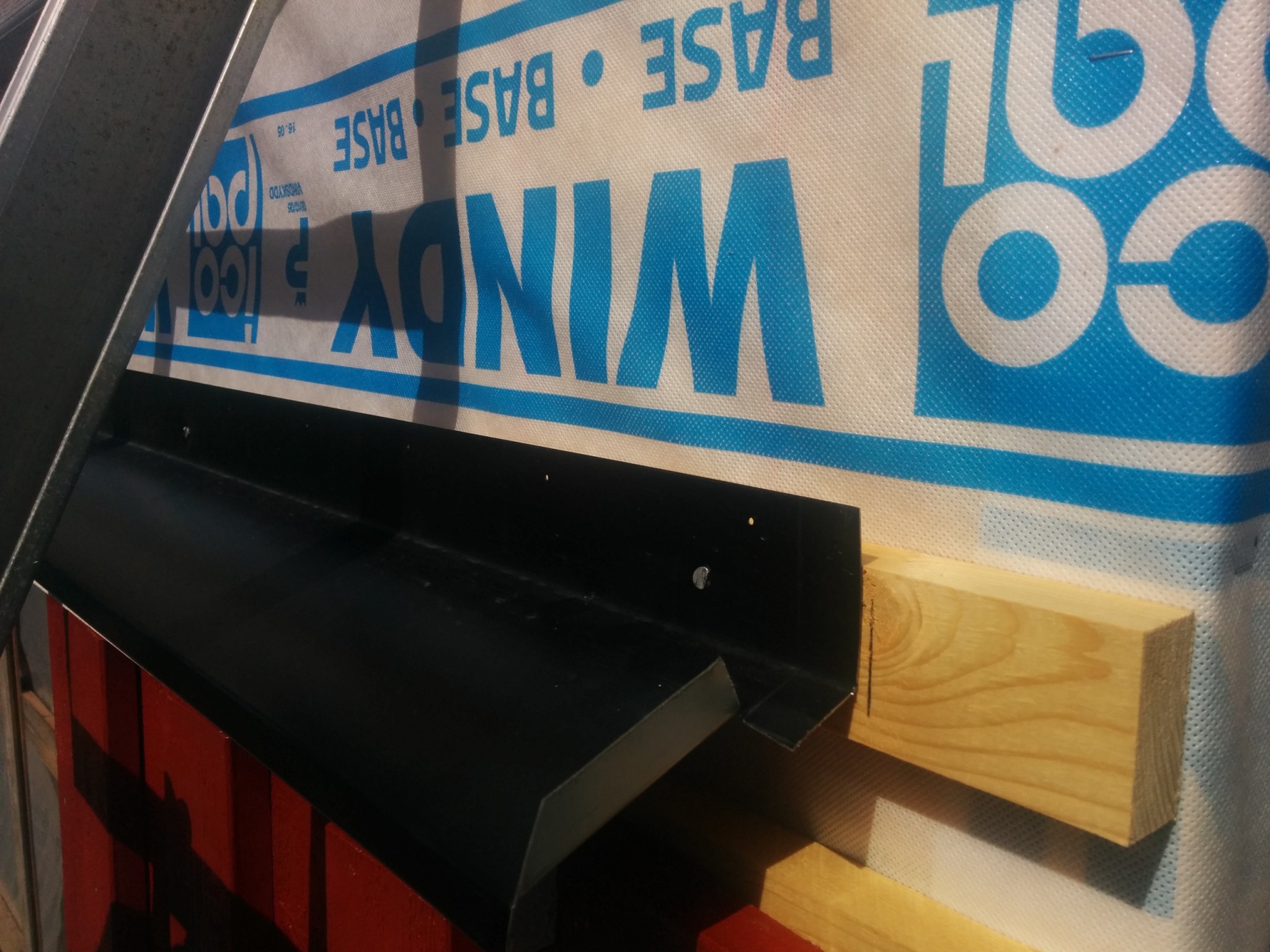

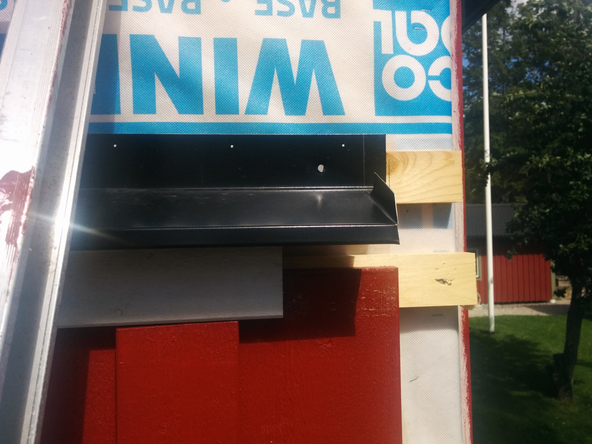

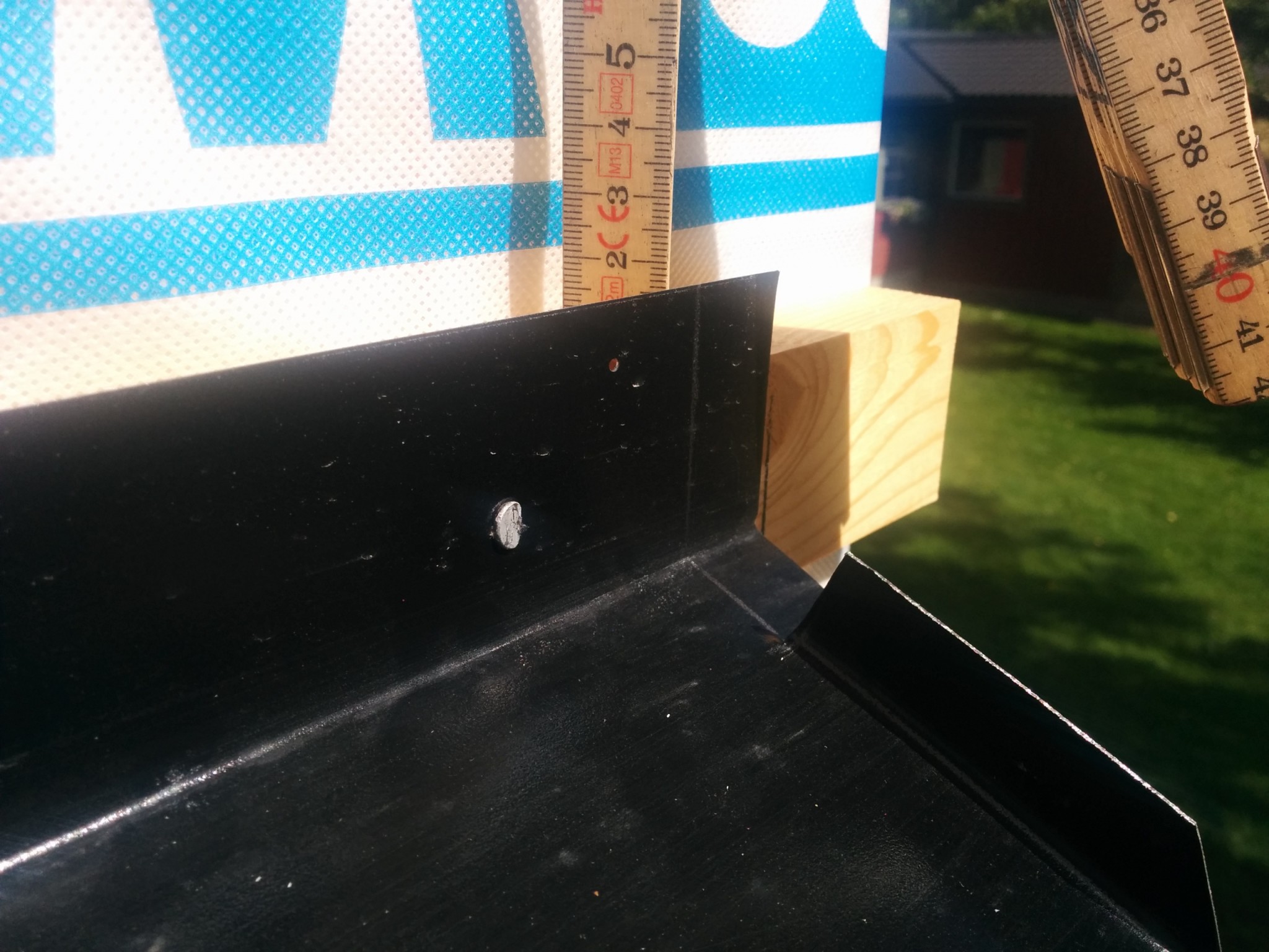

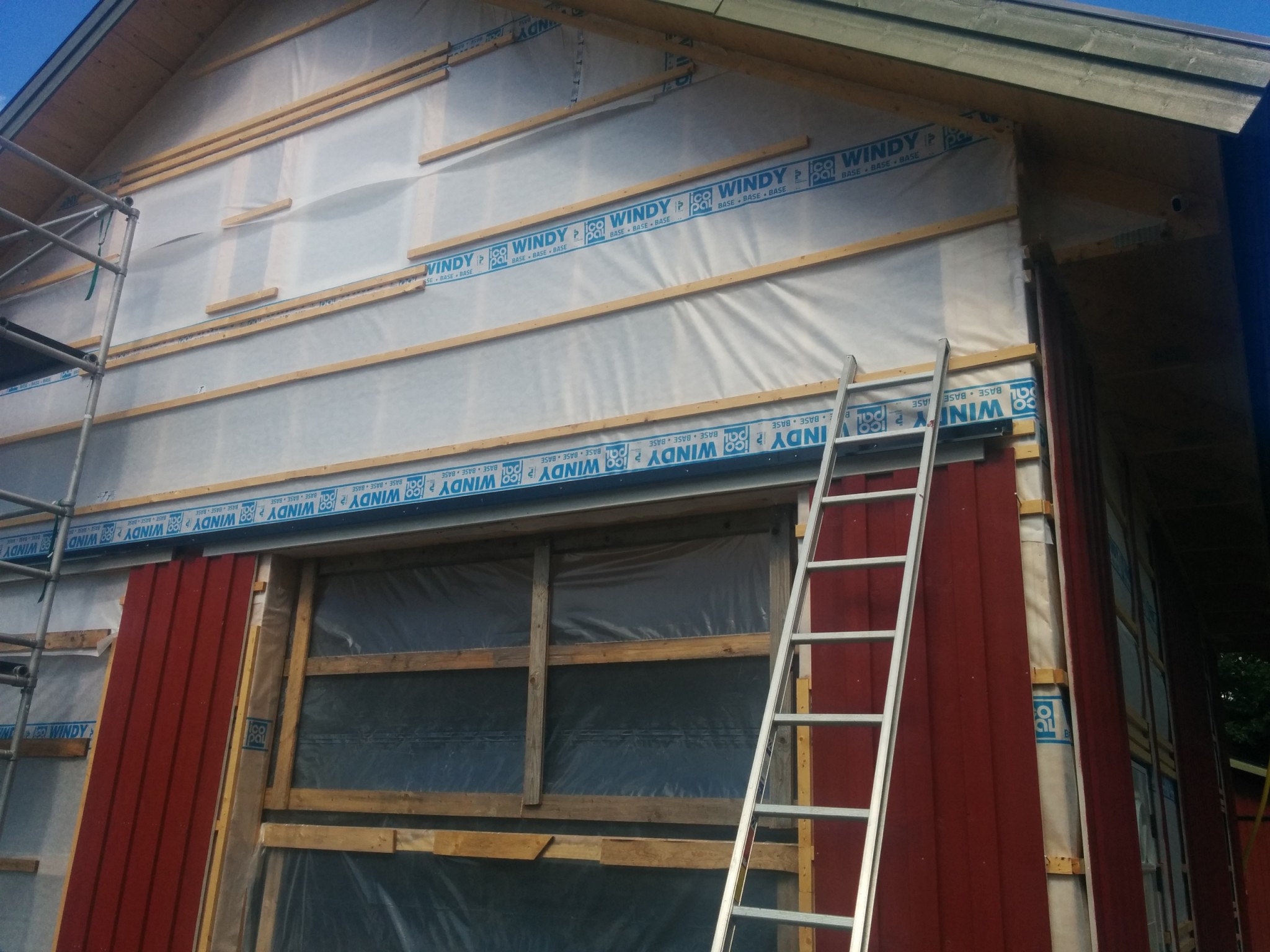

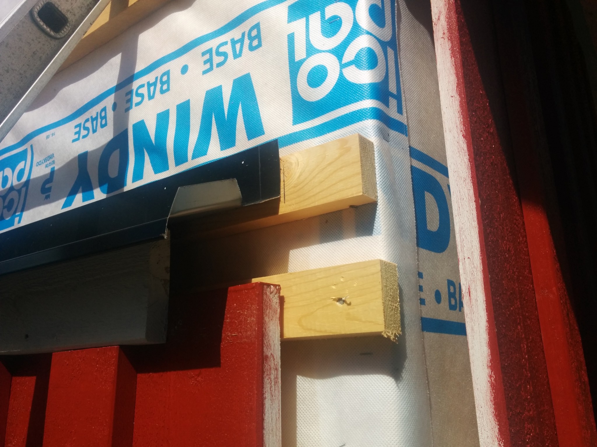

Hejsan!
Håller på att knåpa ihop ett garage och inser nu att jag gjort lite tokigt. ska montera överbleck på kortsidorna eftersom jag måste dela på panelen pga längden. jag tänkte mig dock inte för utan har redan monterad spikregeln för den stående panelen. jag monterade sedan överblecket utanpå spikreglen. självklart skulle den egentligen varit bakom spikreglen.
se bilder:
som ni ser får jag en "ficka" bakom plåten ovanför spikreglen.
min rädsla är att jag kan få vatten och björkfrön och skit som blåser in under den stående brädfodringen, blåser över blecket, och lägger sig på spikreglen. det torkar aldrig ur och sedan så ruttnar det.
är mina farhåger vettiga och det enda rätta att göra är att riva ner skiten, eller är det bara jag som oroar mig i onödan. rimligen borde ev vatten torka ur med hjälp av den luftade panelen. jag har ingen större känsla för hur mycket vatten som kan blåsa upp bakom panelen eller hur mycket som tränger in.
vad säger ni? hade det vart ett lätt jobb att riva ner det hade jag gjort det, men spikreglen är lite onödigt mycket välspikad, så det kommer vara ett helvete att få loss det, + att jag nog måste skrota alla bleckplåtar.
input please?

Det blir samma ficka bakom varenda panelbräda så det är nog inget att oroa sig för. Du kan lägga till en likadan spikläkt ovanför befintlig så slipper du fickan.
· Nuevo Estockholmo
· 3 529 inlägg
Blecket är felklippt. Det uppviket är ej godkännt
Finnjävel, bra idé! Så gör jag, det är ju dessutom en enkel lösning.
Gällande uppviket så var det jag som skulle vara smart och göra plats för övre brädan som skull komma ned i det spåret. Insåg på plats att det inte var så smart, så det skall göras om.
