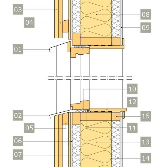

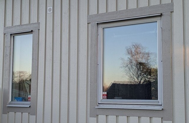

Behöver lite hjälp med att förstå en skiss på träguiden. Anser ni att över/droppblecken nedan följer skissen? Om inte - varför? Finns det bättre skisser eller monteringsanvisningar?
Fasad med två fönster, reflektion av omgivande natur i glaset, fokus på över/droppblecken ovan och under fönstren.
Skiss av över/droppbleck ovanför fönster med numrerade komponenter, visar monteringsdetaljer i ett byggprojekt.

Tycker det ser konstigt ut, det ser ut att sakna uppvik på blecken. Jag föredrar att ha blecken över fodret, där blecket är 40mm bredare än fodret (20 mm på båda sidor) om fodret. Svårt att se på bilderna men underblecket ser inte heller rätt ut.
