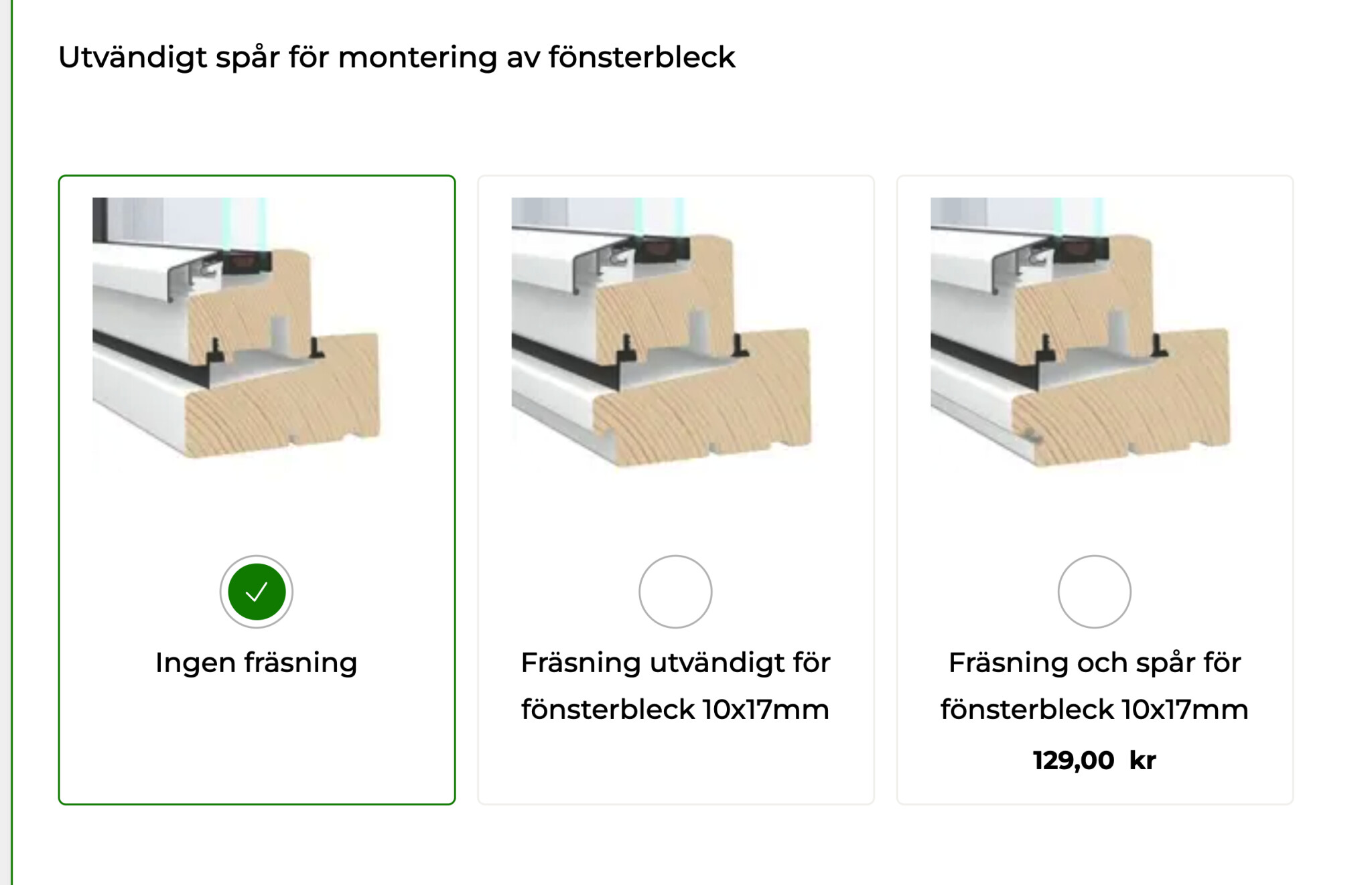

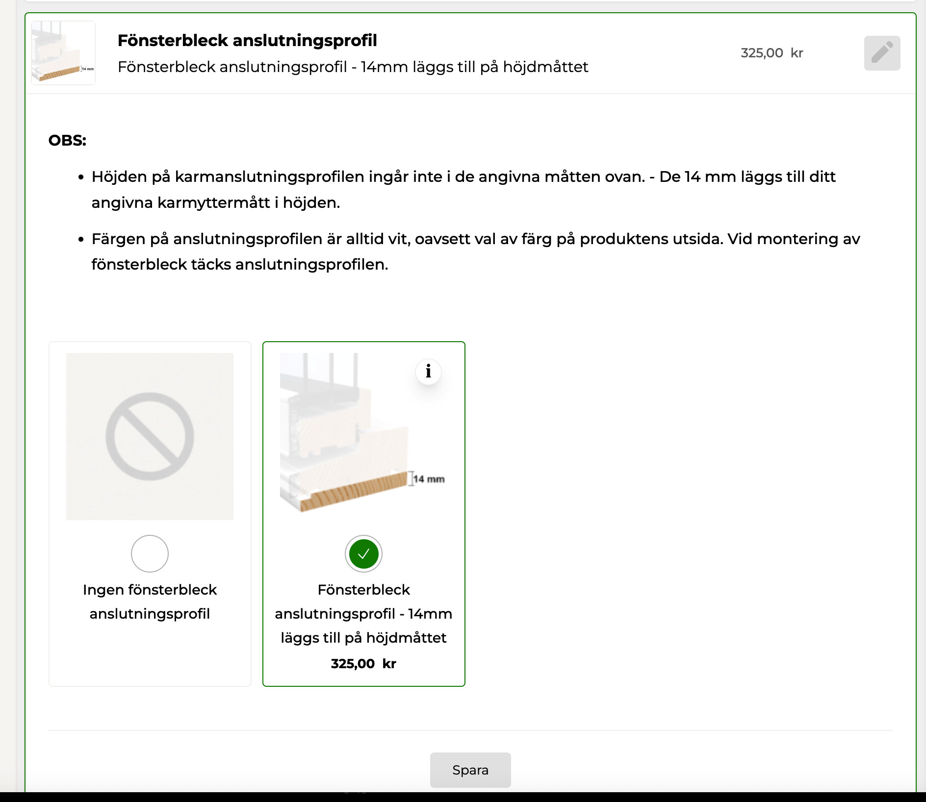

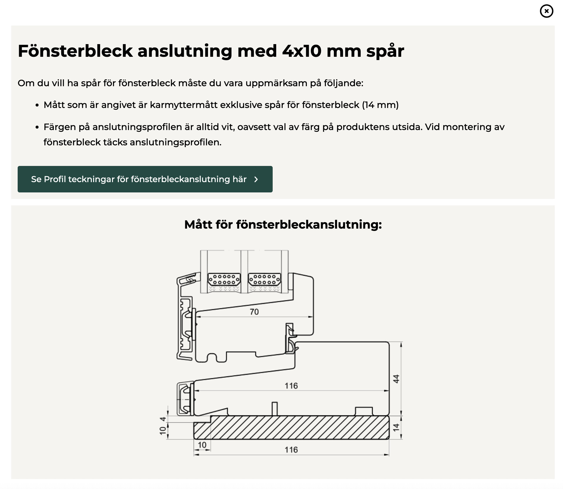

Kan ngn vänlig själ förklara vad denna 14mm anslutningsprofil gör när man väljer fasta fönster.
Är tanken att fästa fönsterblecket ovanpå denna eller vaddå? Det kan man väl göra i regeln under fönstret i annat fall?
På vridfönster verkar det inte vara aktuellt med en 14mm anslutnignsprofil. Där kan man bara välja mellan frästa spår i 2 olika versionen.
Tips på vad jag bör välja vid beställning av fasta och vridfönster.
Ritning av anslutningsprofil med mått för fönsterblecksanslutning, inklusive en 14 mm profil för fasta och vridfönster.
Tre alternativ för fräsning av fasad fönsterram visas, inklusive "Ingen fräsning", "Fräsning utvändigt" och "Fräsning och spår".
Produktval för fönsterbleck anslutningsprofil, 14mm höjdtillägg, pris 325 kr, inkluderar information om profilens höjd och färg.
Som jag ser det kommer anslutningsprofilen bara att försämra möjligheterna till ett vättigt fönsterbleck.
Det rimliga borde bara att välja alternativ två: "Fräsning utvändigt för fönsterbleck 10x17".
Som plåtslagare skulle i alla fall jag välja det alternativet. Eventuellt skulle jag välja en annan fönstertillverkare.

Fick följande svar:
”På de fasta fönstrena är det viktigt att välja denna anslutningsprofil för att kunna montera vanliga fönsterbleck. Detta då det ej finns utrymmer för spår direkt på karmen till följd av aluminiumet.
Vridfönsters karm är något bredare och där kan vi erbjuda spår direkt i karmen under aluminiumet vilket gör att anslutningsprofil ej finns som tillval. här är det optimala antingen bara spår alt spår och fräsning där fönsterblecket monteras en bit in under karmen vilket är att föredra.”

Ganska märklig produkt kan jag tycka.
De tillverkar ett fönster som det inte går att montera ett fönsterbleck på vilket medför att du måste köpa en produkt till.
Personligen skulle jag undvika ett företag som levererar dylika produkter.
