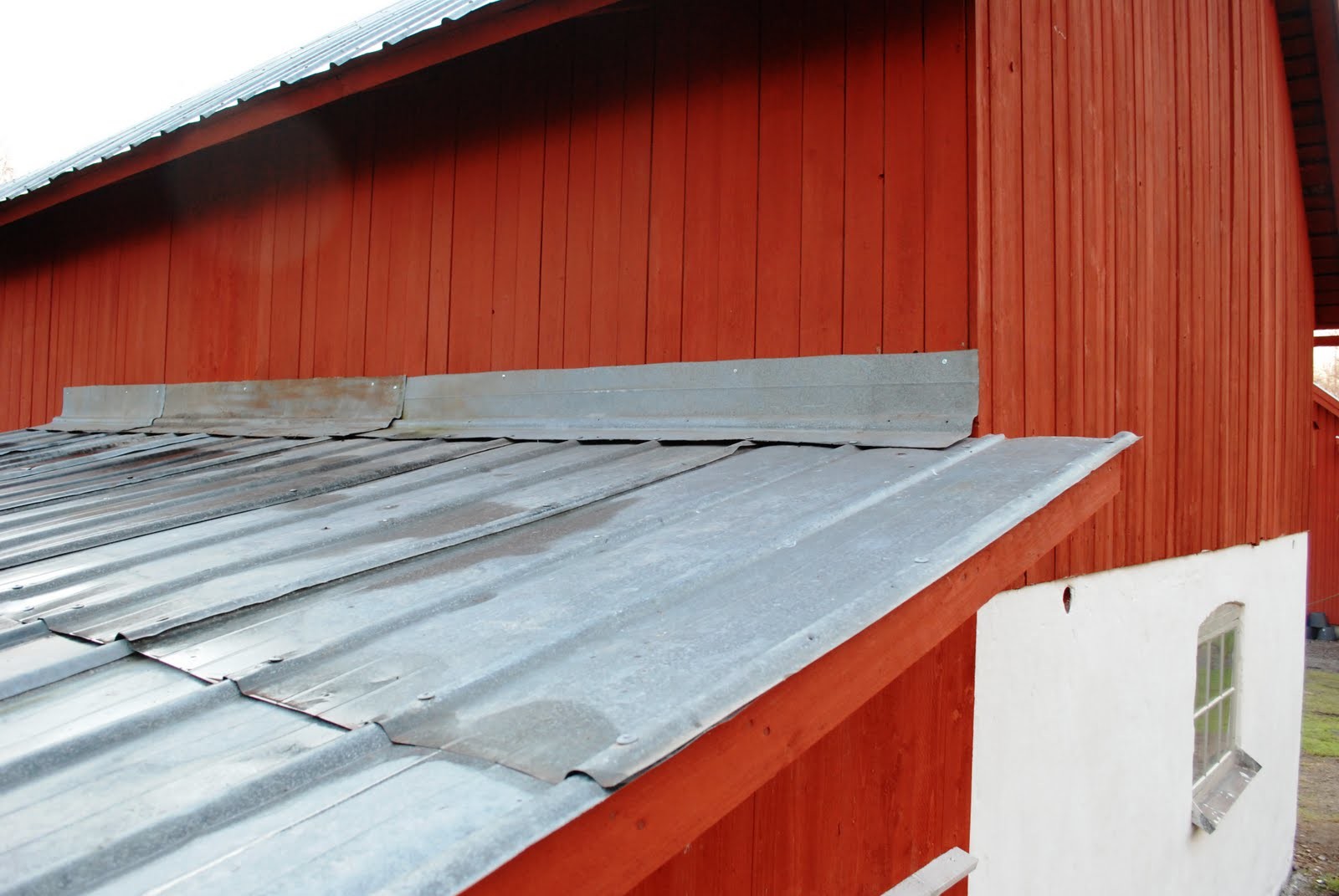

Jag var påväg att byta vindskivor på vårt precis inköpta hus då jag märkte en underlighet. Taket är av pannplåt modell äldre. Nu är det ju så att plåten har några bulor på sig. Under droppskivan (tror jag heter så,det är i varje fall skivan som ligger ovanpå takavlutningen) bör väl taket avslutas med en bula eller bockning av plåten så inte vatten rinner in under vindskivan och in i takstolskonstruktioner och väggar?
Vad ska jag göra. Min första tanke var att köpa någon form av bockningsverktyg och bocka hela sidorna på taket sätta en trekantslist under och byta vindskivorna. Förslag på tillvägagångsätt och verktyg uppskattas.
(bilden visar ett liknande pannplåtstak dock inte mitt)
Mvh
Japp du ska bocka upp plåten där längst ut mot vindskivan ung 20 mm, finast blir det med en falstång för tusen spänn men ingen ser om du använder polygrip och två träklossar där under vattbrädan.
