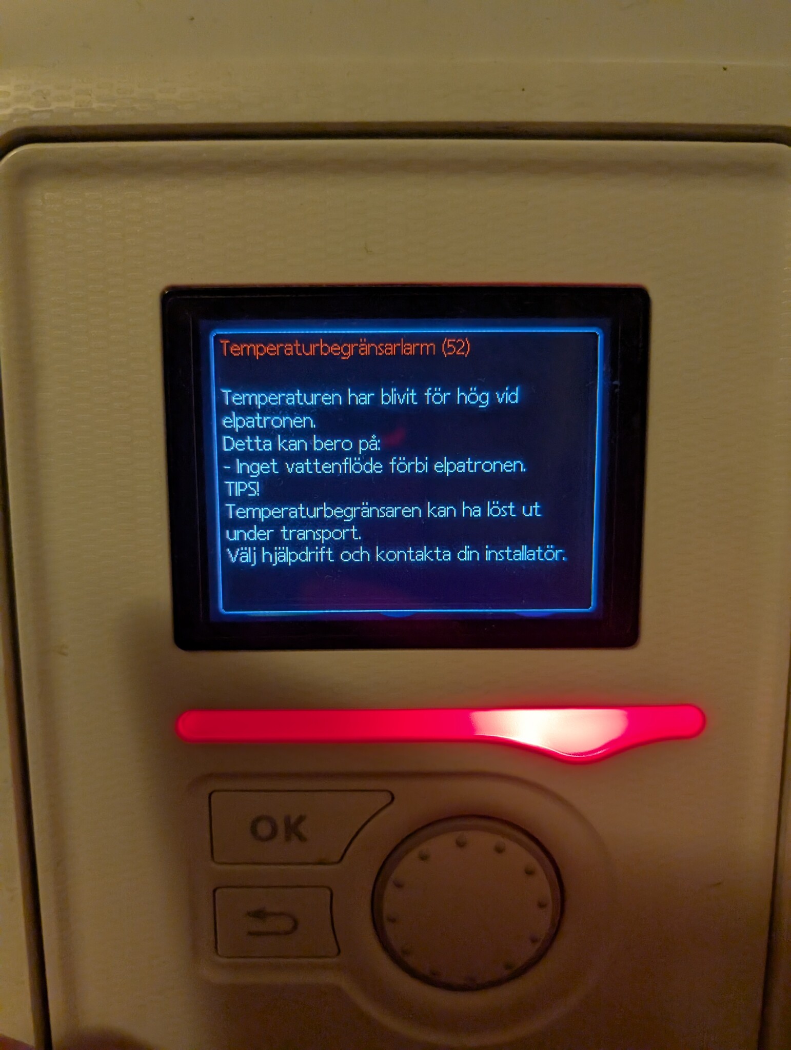

Har fått upp denna på min Nibe F750 frånluftsvärmepump, installerad 2015. Är de fara o färde med liv o hus? Vad kan de betyda, ska systemet luftas?
Har för mig vi har luftat systemet förut, men kommer inte ihåg om de va detta meddelandet då. Får ju ringa rörmokare såklart. Men ingen lust kl 22.00 på kvällen..
Mvh
  • Skärm av Nibe F750 frånluftsvärmepump visar temperaturbegränsarlarm (52) och instruktioner för temperaturproblem vid elpatronen.

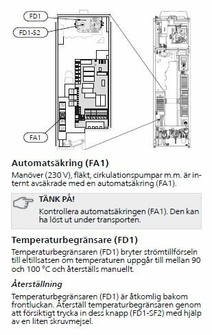

Du har utlöst temperaturbegränsaren, du måste lyfta av fronten och återställa larmet, sen bör du kolla så att du har lufttryck i ditt expansionskärl, samt systemtryck ca 1.0 bar. när du återställer tempbegränsaren, så tryck med en liten mejsel, men tryck inte för hårt, det skall klicka till. hålet är ett litet rektangulärt/fyrkantigt hål, enl bild.
Diagram över automatsäkring och temperaturbegränsare i ett tekniskt system med instruktioner för återställning.
