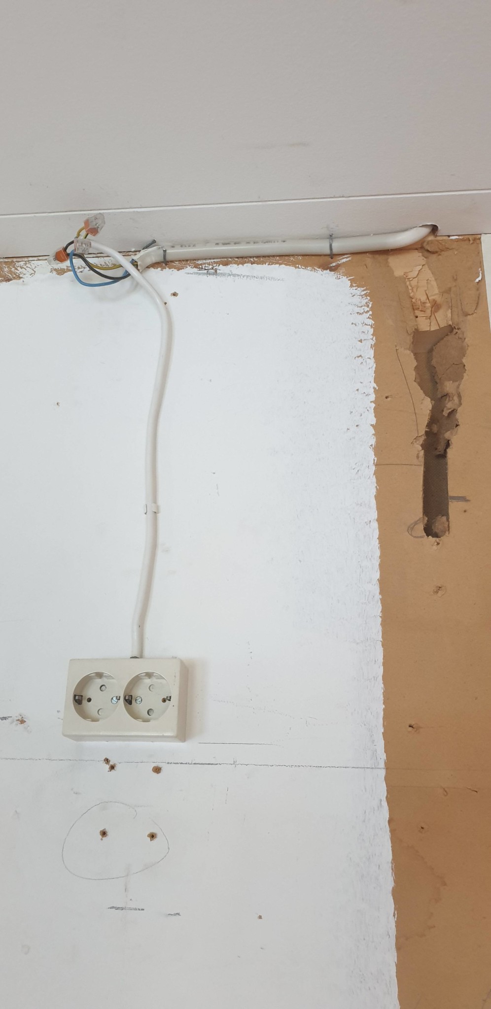

Fick se detta bakom skåpet ovan kylen. Det är väl inte korrekt gjort med lösa ledare kopplade utan dosa?
Oplacerat eluttag med lösa elledningar ovanför, bredvid ett oanvänt rör i väggen, med spår av tidigare installation.
Förstår inte varför man har flyttat uttaget heller. Det verkar ha suttit till höger direkt från rör i vägg tidigare.
Räcker det med en dosa vid röret eller behöver man få in röret lite i dosan?

Nej, det är fel.
Det är mycket man inte förstår.
Röret en mm in i dosan.
Kom på att dosan då kommer hamna ovanför väggskåp och bakom takanslutning (täcklist), vilket väl inte är okej.
Ska det bli rätt så borde man väl böja ner röret och ta upp ett hål i baksidan av skåpet för en kopplingsdosa (hur synligt måste det vara?) eller uttaget direkt? Det gör det lättare om man ska dra ut kontakt till kyl/frys och slippa dra ut dem först.
Alternativt förlänga rör och dra ny FK (bökigt) så uttaget hamnar under skåpet bakom kyl/frys.
Dosan skall vara tillgänglig för inspektion. Den skall gå att hitta utan att montera ned skåpet. Och det skall gå att öppna den, göra om kopplingarna i den. Om skåpet är väldigt lätt att ta ned, så kan man kanske acceptera att det behövs ifall något skall göras i dosan. Men den måste gå att lokalisera utan att riva halva köket.

Ja, det går nog få ner skåpet, men ingen som vet att det är där då.
Får nog bli uttag i skåpet. Tråkigt bara att ha stora hål för att dra igenom kontakterna, men kanske finns någon gummitätning man kan sätta i.

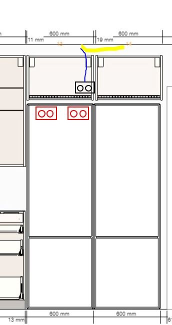

Blev lite konstigt när jag tog bort alla täcksidor/lister så gnäll inte på att skåpen inte sitter ihop. Det är bara för inköpslista. :)
Ritning av köksskåp utan täcksidor med markerade uttag, ett för mikrovågsugn.
Ville ju helst ha uttag som de röda (ett ska va för mikro från annan dragning/säkring).
Kabeln måste ändå åtgärdas vid uttaget eftersom den är skalad för långt. Räcker troligen bara att trycka in den lite.
Föreslår att du river bort alltihop och skarvar på vp-röret med flexslang och drar dit du vill ha ditt uttag istället. Du behöver dock dra ny tråd från elcentralen för detta men du slipper en helt onödig kopplingsdosa.

Föreslår att du river bort alltihop och skarvar på vp-röret med flexslang och drar dit du vill ha ditt uttag istället. Du behöver dock dra nu tråd från elcentralen för detta men du slipper en helt onödig kopplingsdosa.
Ja, det är väl den snygga lösningen, men hade väl helst sluppit dra nya trådar :thinking:
Jo, så är det - men tänk vad snyggt det blir! :D(y)
