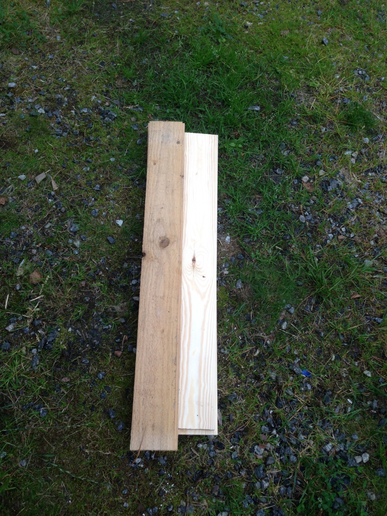

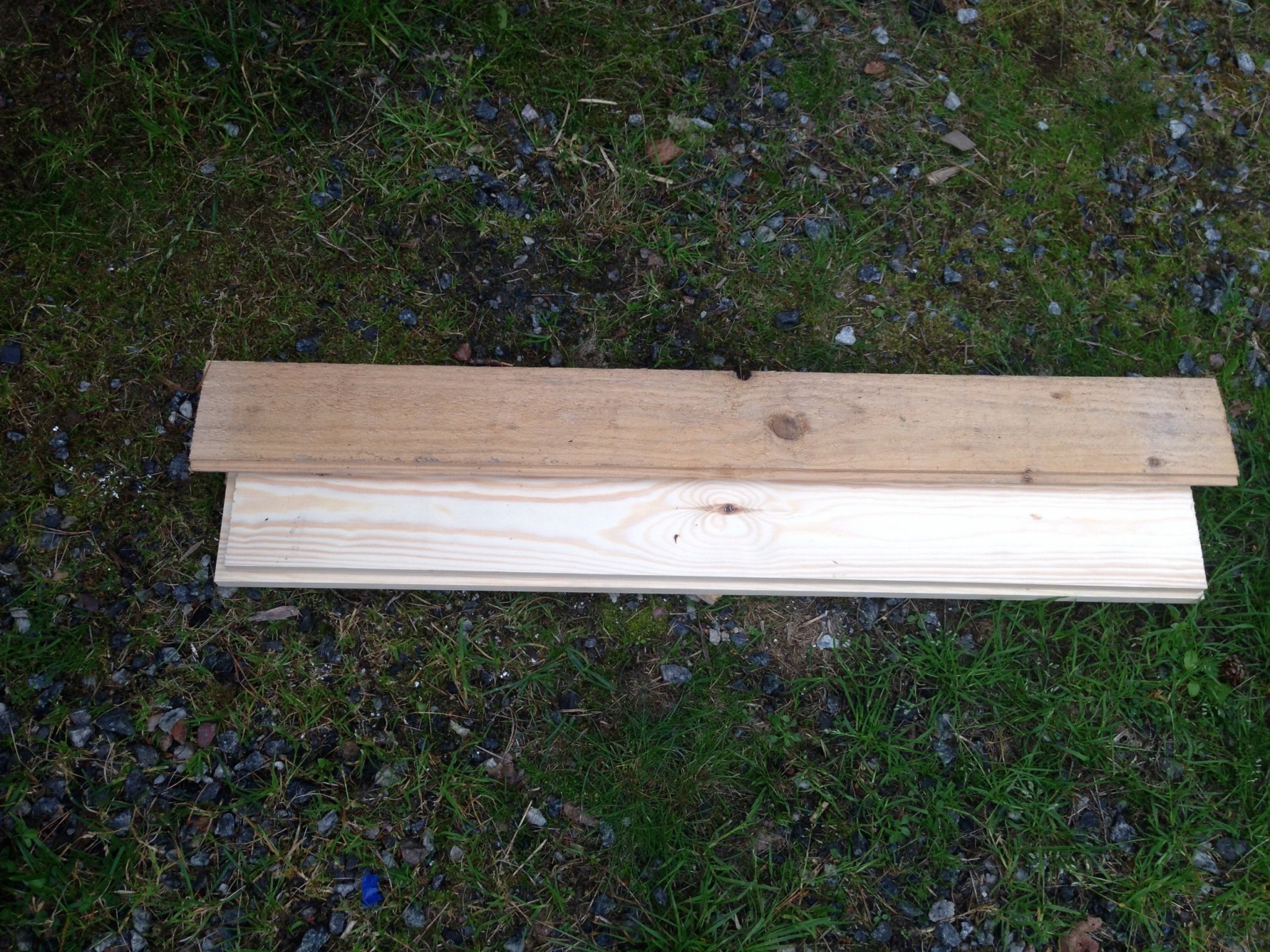

Hur gör jag för att fästa virket i brunnen?
· Västerbottens län
· 18 051 inlägg
Planka lika tjock som mellanväggen eller att man lagt ihop två plankor / bräder.
Sedan två par brädor som går på var sida av mellanväggen.
Protte
Protte
Förstår jag rätt att den tjocka "mellanväggsplankan" bara läggs ovanpå betongmellanväggen och att de två brädorna på var sida av mellanväggen spikas så att hälften hamnar "under vattnet" och hälften ovanför?prototypen skrev:
· Västerbottens län
· 18 051 inlägg
Det är nog en korrekt tolkning av min idé.
Protte
Protte

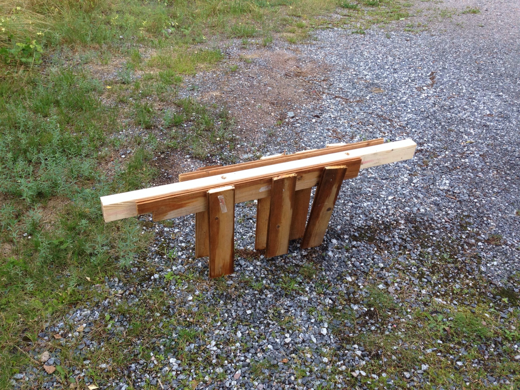

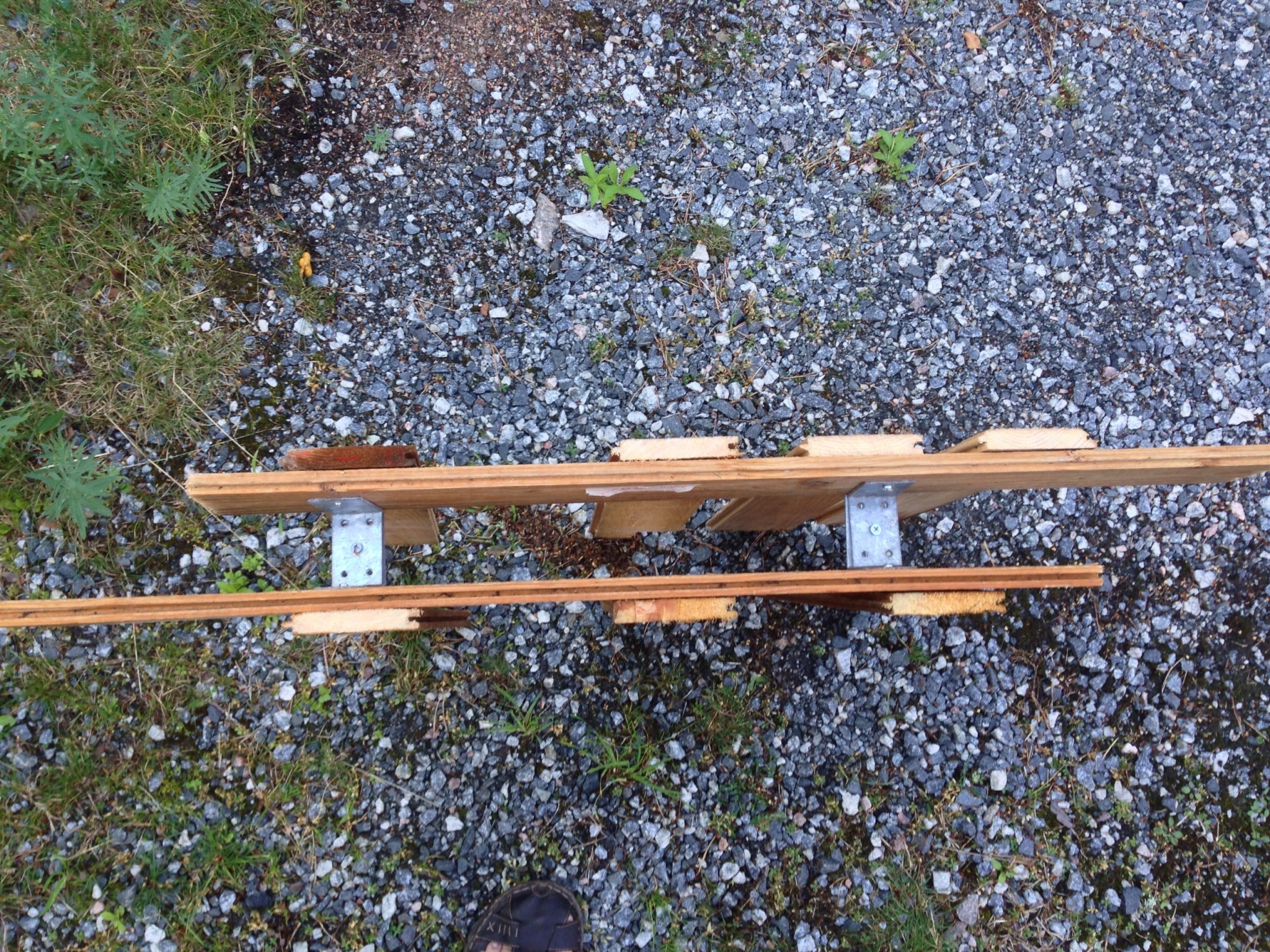

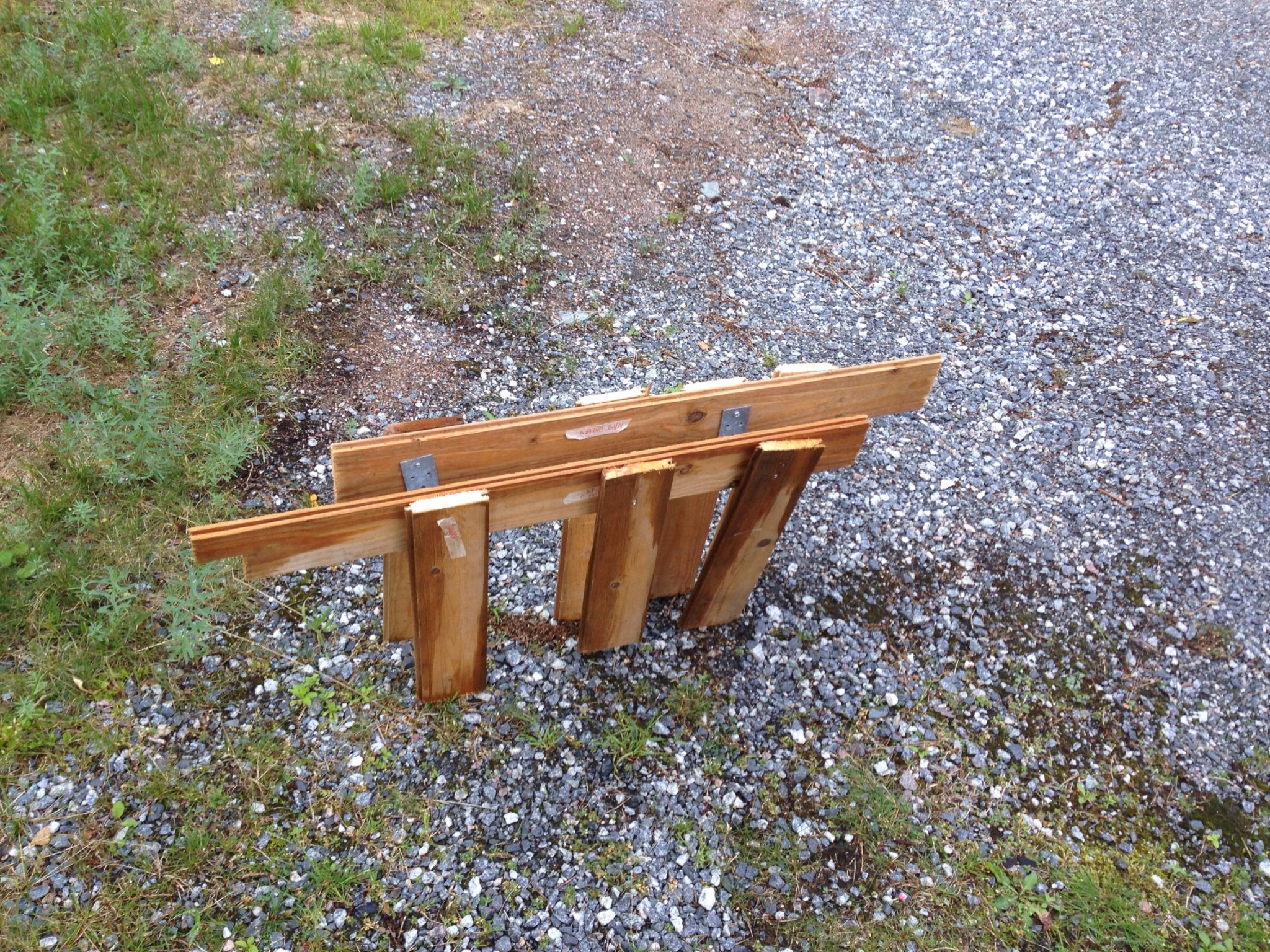

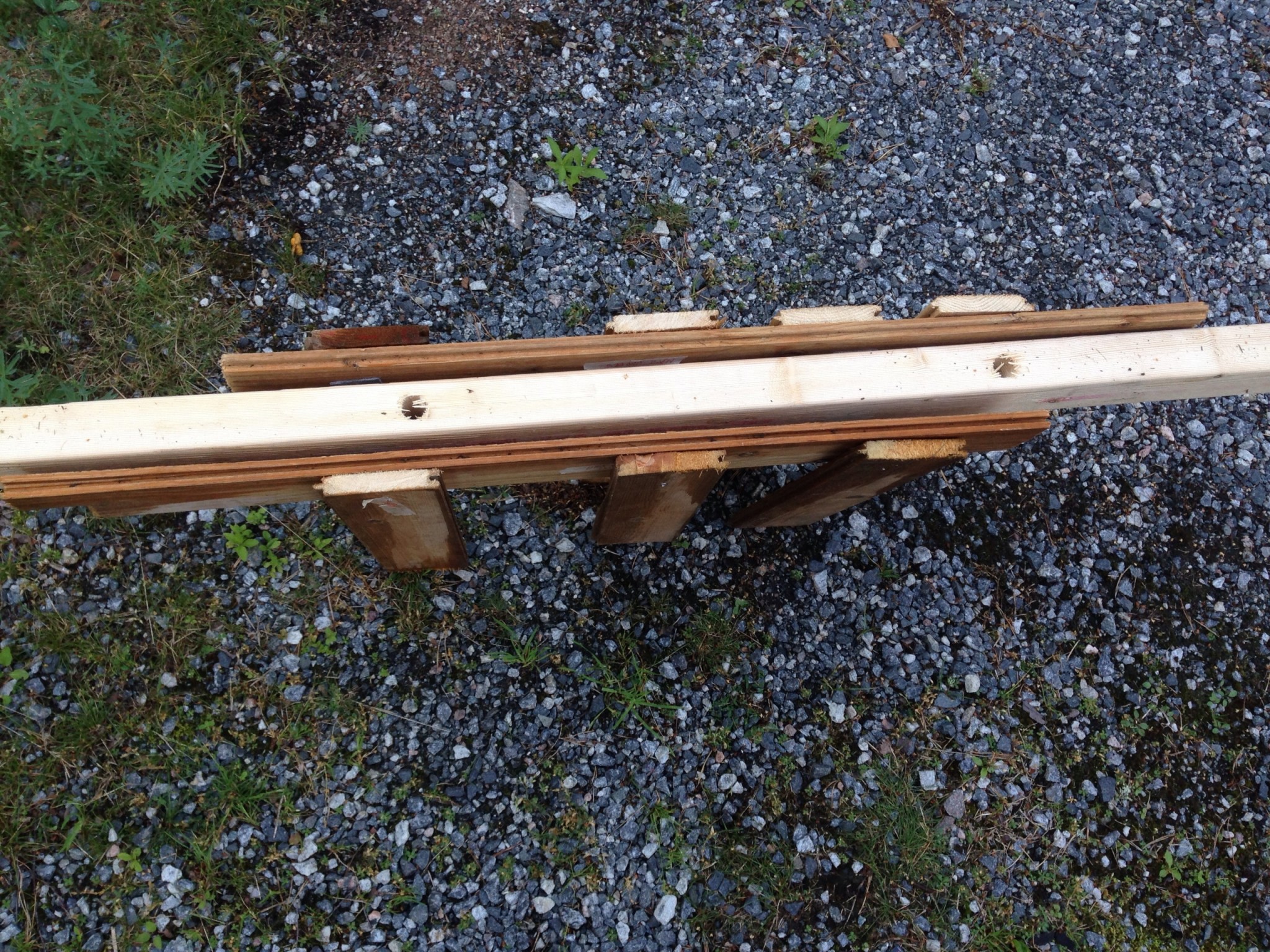

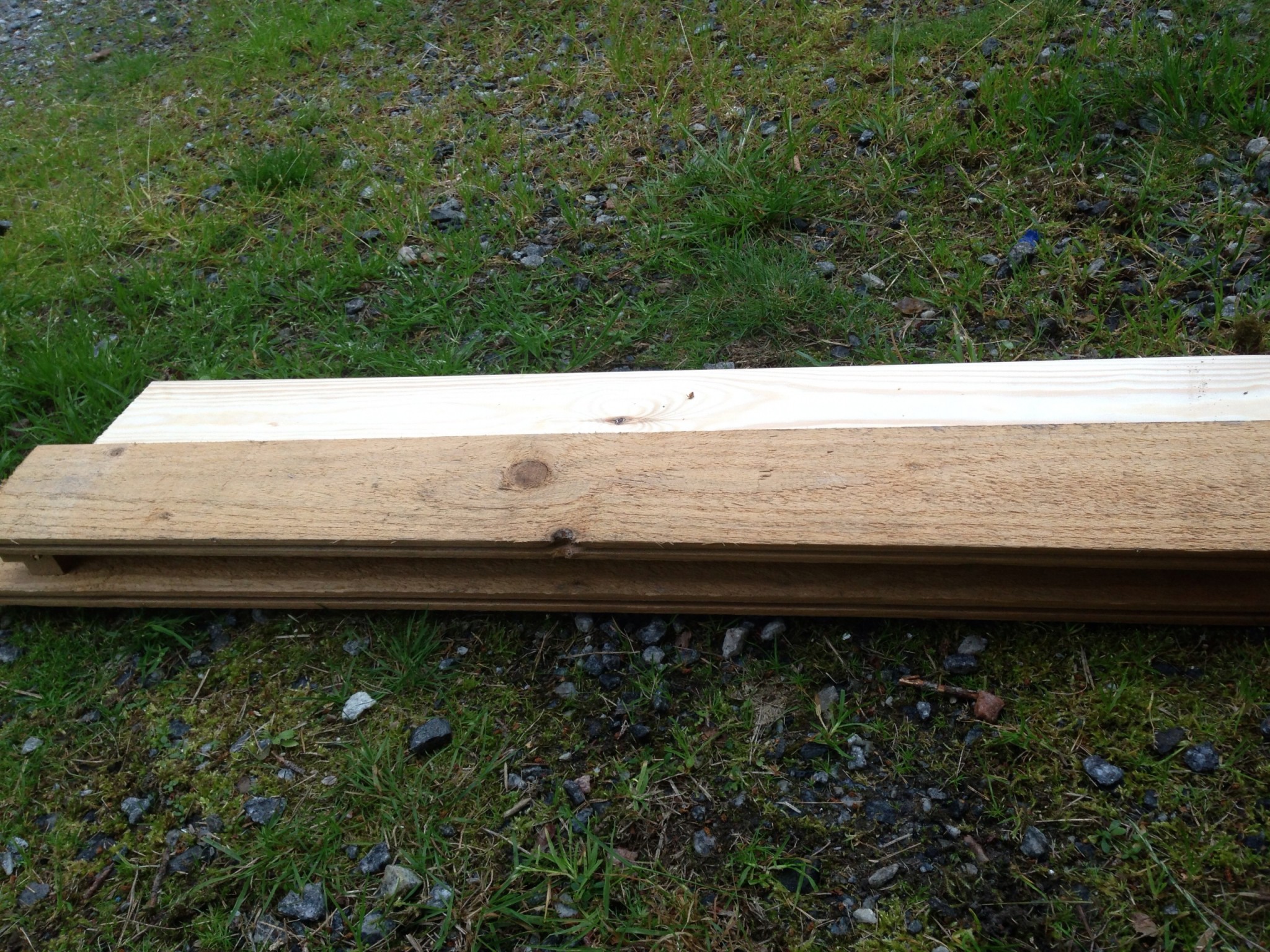

Så här? (Fast med m-klassat tryckvirke) Mörkt trä sänks ner i vattnet.
· Västerbottens län
· 18 051 inlägg
Nej, det där kommer att bli vingligt, de bruna brädorna ska vara vinkelrätt mot den vita och kanske 40 -50 cm så att det blir ett ordentligt stöd. Behöver / bör inte sitta uti änden på den vita heller, den vita bör ju vara tight mot sidorna i brunnen.
Vattentätt behöver det ju inte vara.
Man kan gör sådär + mina vinkelräta om man vill ha det tätare.
Egentligen tveksam om det behövs tryckt virke för bara 3 år, svärfar hade HELA skiljeväggskonstruktionen i obehandlat trä och det var många många år.

Så här?
