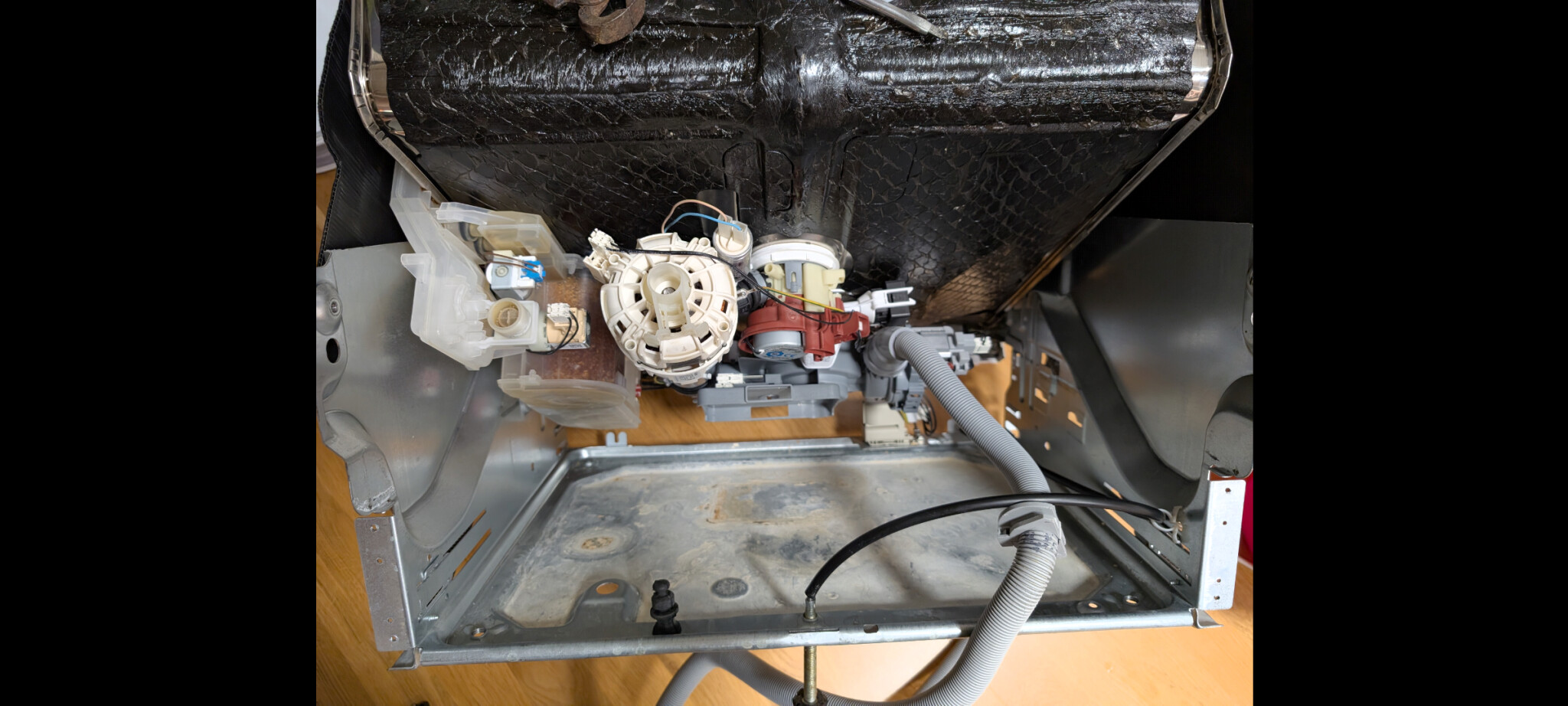

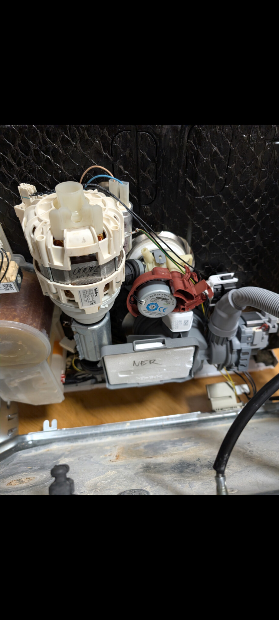

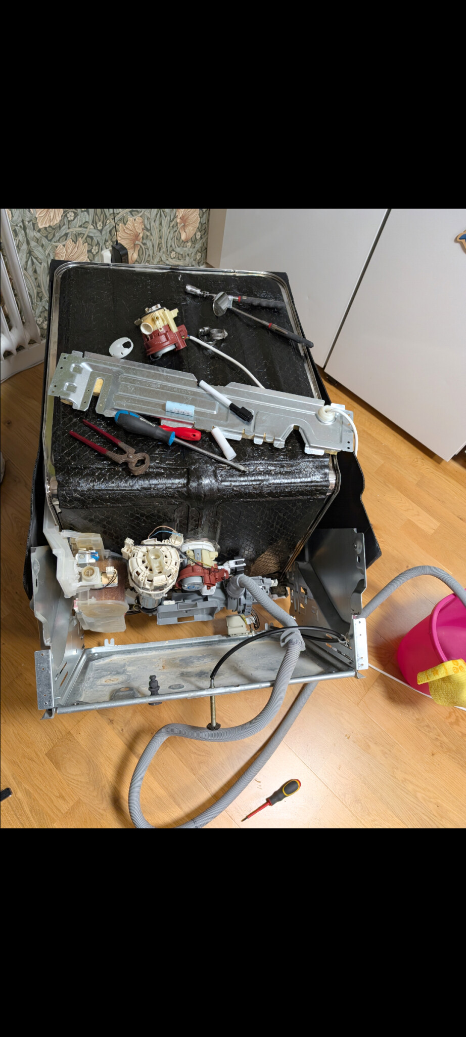

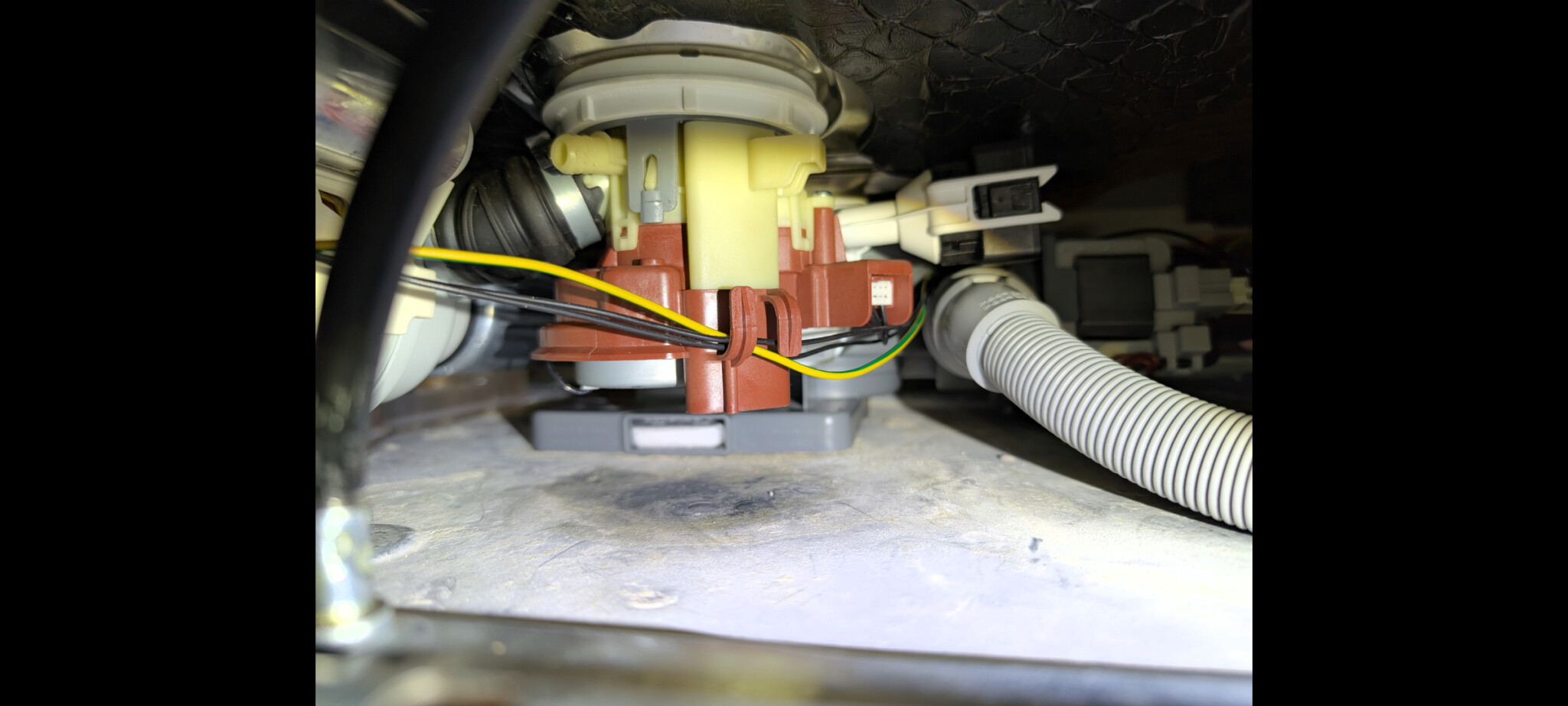

Nu har jag bytt alla delar och det fungerade faktiskt! Ska försöka lägga upp bilder de närmaste dagarna.
Diskmaskinens insida med pump, ledningar och plastkomponenter synliga på en trägolvsyta.
Öppen diskmaskin med synliga innandömen och verktyg som skruvmejslar och tänger på golvet bredvid en rosa plasthink.
Diskmaskinens motor och pump med synliga kablar och komponenter, monterad mot en svart mönstrad bakgrund.
Insidan av en diskmaskin med fokus på en pumpmotor och kopplingsslangar, synliga kablar och anslutningar.
