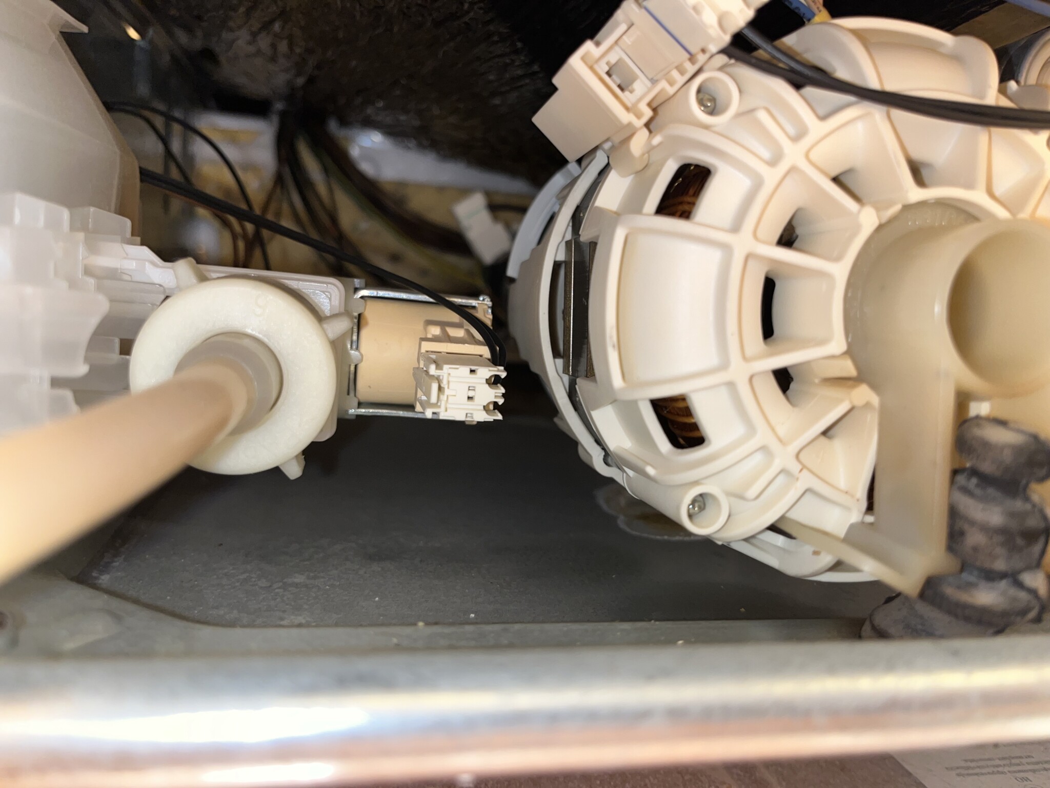

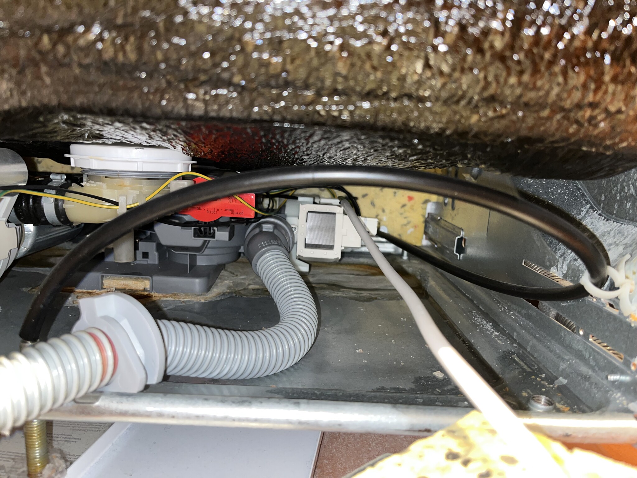

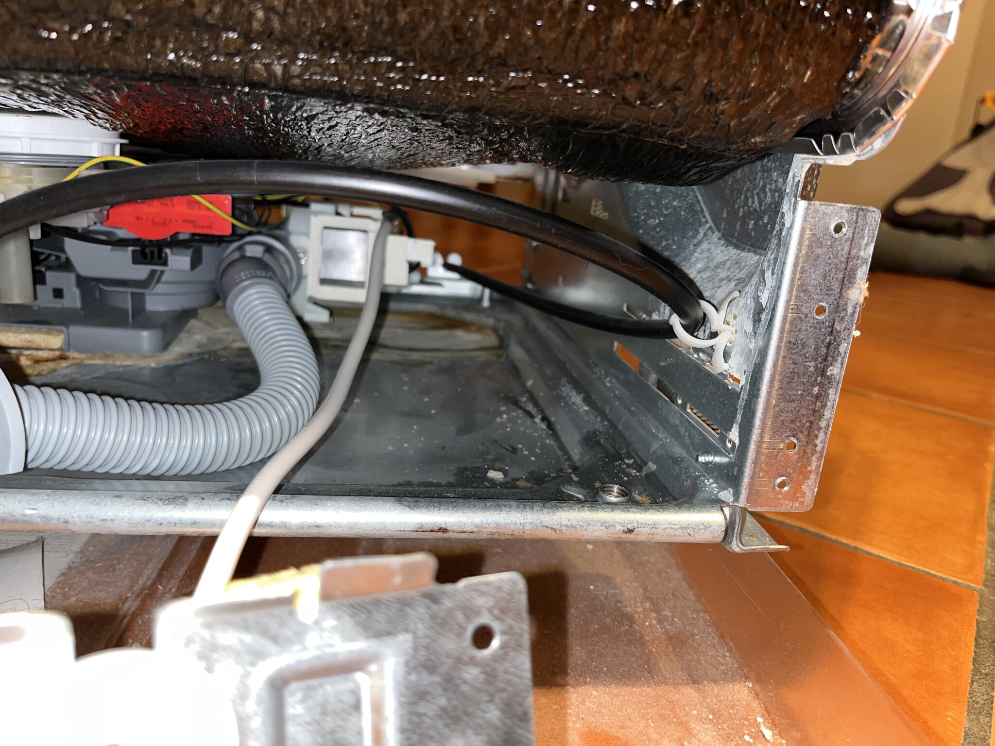

Jag drog ut och lossade den nedre plåten men det ser snustorrt ut, letar jag på fel ställe? Se bilder.

pumpen stannar inte för det är en säkerhetsfunktion om maskinen fyller på vatten
du har haft en läcka som typiskt nog syns bäst från framsidan
det sitter en frigolit som du ser lite av i den grå plastlådan under den ser man rester av vatten
något har hänt där uppe på frigoliten siter en mikroswitch som styr funktionen
antingen så har frigoliten fastnat så att switchen är påverkad hela tiden eller så har det kommit in vatten i den, så får du den symptomen du har.
Mer än så här ser man inte på bilderna
Tack
Ok, hittade det. Händer dock inget när jag för frigoliten upp och ner. Testade och försiktigt trycka bort frigoliten och fick givaren att gå tillbaka helt. Dock tror jag att hela larmfunktionen sattes ur spel :(

Ok, hur byter jag den? Vänder på maskinen och skruvar av botten?.
Det ser lite ut som att hela bottenplåten är i ett stycke och går upp på sidorna av maskinen. Finns det något enkelt sätt?

Två stora skruvar från insidan

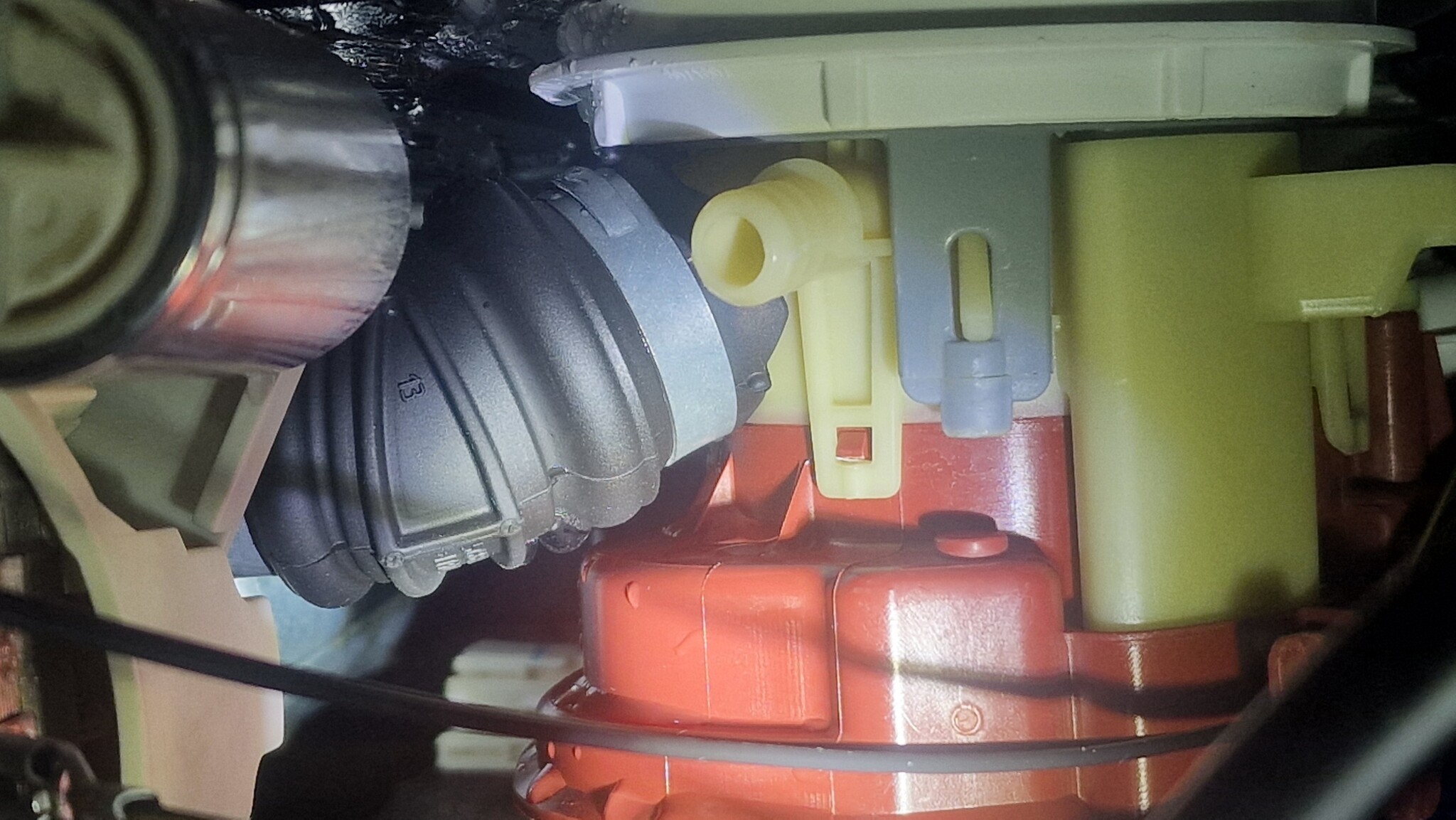

Jag har råkat ut för samma problem men med skillnaden att jordfelsbrytaren slog ut. Även när jag låtit maskinen fått stått utan spänning ett tag och jag återansluter stickproppen så går jordfelsbrytaren en gång till. Så vete sjutton om jag ska bry mig med att felsöka en 15 år gammal maskin... Men den funkar ju klockrent i övrigt.
Nu förstod jag varför jordfelsbrytaren slog ut... när vattenpumpen (som trycksätter själva diskmaskinsvattenspridarna) börjar så sprutar det som en fontän under hela maskinen. Det ser ut att som att denna svarta gummislang är boven i dramat. Och kopplingen uppåt. Men hur sjutton får man loss den? Behöver jag ta bort hela bottenplattan för att komma åt?
