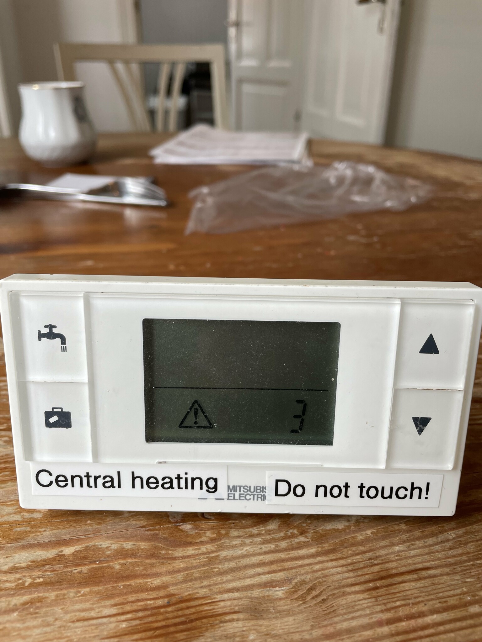

Jag har fått en felkod på min trådlösa enhet men allt verkar funka.
Dvs radiatorerna varma.
Men jag kan inte längre styra temperaturen med den trådlösa enheten?
Kan någon hjälpa mig med felkoden?
  • Trådlös enhet för centralvärme med felkod på displayen och texten "Do not touch!
Den varnar för felaktigt vatten flöde.
Kolla så du har tryck på expansionskärlet, och om där sitter någon magnetventil eller en vanlig metalsil som behöver rensas
