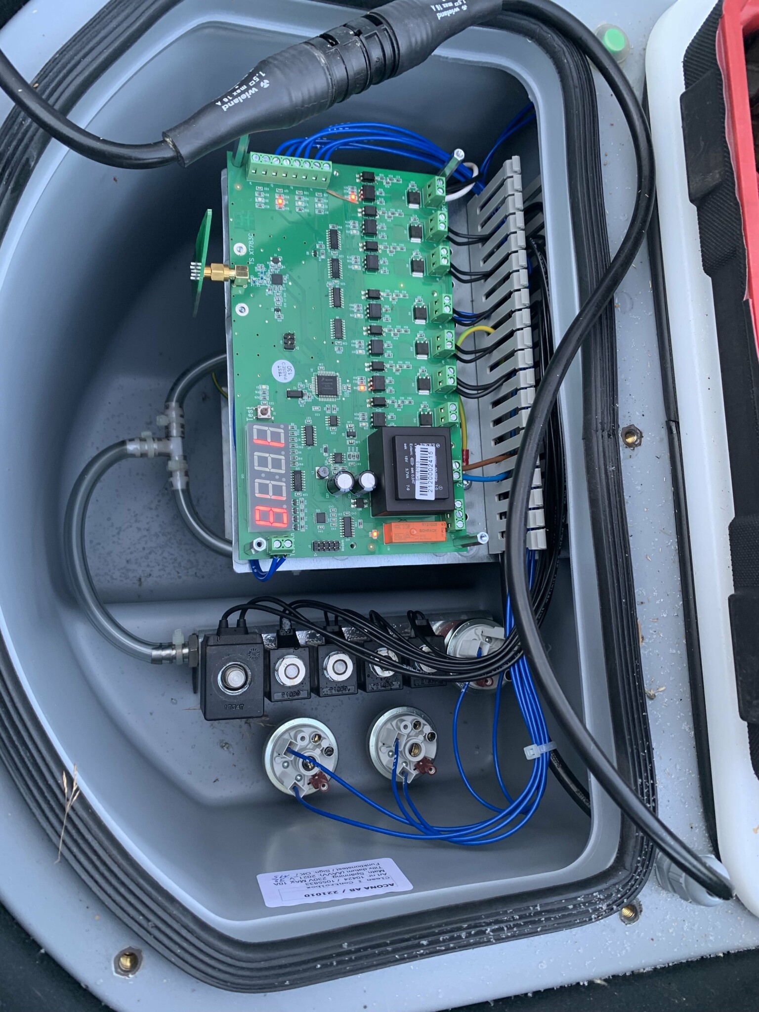

Någon som haft felkod E045 "Fel i magnetventilen för luftning" i Uppnår Clean 1? Vill i första hand se om jag kan lösa det själv, men hittar ingen info på nätet angående detta.
Ganska tydlig felkod, men undrar om den kan uppstå av andra orsaker än att själva ventilen behöver bytas? T.ex. att något rör är igensatt av is eller annat?

Högst troligt är det spolen som gått, men kan även vara ventilen som brännt eller kretskortet.
Nu var det många år sen jag jobbade som service tekniker för dessa. Men har för mig man kan köra en test cykel på dem. Där den kör ut luft genom varje ventil på undersidan i en viss ordning.
Så jag hade lyft upp den å kopplat ur slangarna (fäst dem någonstans så de inte åker ner i tanken om du har fördjupad installation bara).
Tror det är att man trycker en gång och sedan trycker man igen tills den räknat till 5 (eller om det var 10) på kretskortet? Å då släpper man 🤔
Någon av de varianterna parar man in inne enheten på vill jag minnas om man har en sån.
Den största luftnippeln går till din felkod.
Öppnar du upp enheten å har en mätare så kan du ju också mäta då å se om du får ut kräm på den utgången på kretskortet.

Tack för utförligt svar. Jag har haft upp och räknat ut att det är den stora, i manualen står vilken färg på slangen som går till vilken ventil på den vägen kom jag fram till den stora. Annars är dom rätt sparsamma med felsökningsmetoder i manualen.
Det står hur man startar testcykel, men jag förstod inte hur man verifierar via slangarna. Om jag tolkar dig rätt så ska det komma luft ur olika ventiler genom testcykeln?

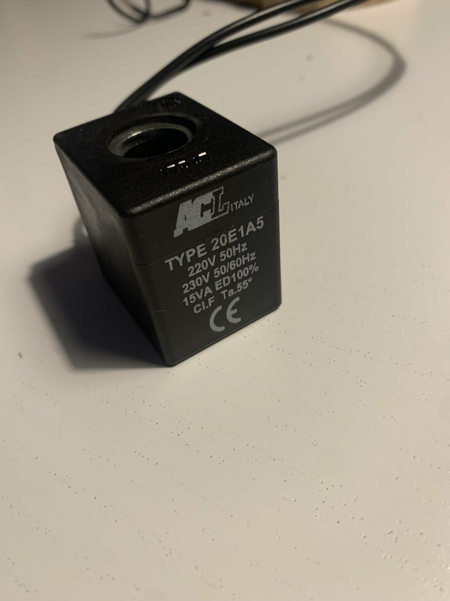

Ser inget uppenbart som är bränt på kretskortet, har lossat spolen och spänningssatt den. Satte in en mejsel och tänker att jag borde känna magnetismen om den fungerar. Eller tänker jag fel?

Om du har enheten inkopplad när du kör testcykeln (dvs slangarna undertill).
Så har jag för den kör i denna ordningen.
Inpumpning
Slamretur
Utpumpning
Väntetid...30sek
Kemdosering
Syresättning
Som sagt jag kan ha fel är ca 6-7år sedan jag jobbade med detta nu.
Å kopplar du ur dem så ta ett foto innan då så du ser var slangarna är inkopplade.
Pluggar du ur dem så kan du känna lätt med fingret vilken ventil som är öppen på luftflödet.
Inte testat att göra på det sättet du nämner med spolen. Men jag kan säga att om det var problem med den funktionen så var det i sex fall av tio en defekt spole, två av tio kretskort och en av tio ventilen och en av tio var det kretskort å spole.
Själv hade jag mätt utgående spänning på kretskortet under testcyckeln.
När spolen drar så drar den upp en sektion innuti ventilen. Så för att testa spolen annars (om ingen kommer med något annat vettigt förslag) så får du skruva bort den. Å de är dragna med moment, har för mig det är 15nm på den stora ventilen...

Funderade på hur jag kunde mäta utgången, hur jag skulle veta när den är aktiv. Men nu när jag tänker efter så är det kanske så att det dom röda dioderna lyser vid respektive utgång när den är dragen?
Men vars kan jag en ny spole? Blev förvånad över att det inte dyker upp nåt på Google, ovanligt att man inte hittar några alternativ där.

Det behöver bara vara en spole som passar och är 220-240volt aktiverad. Så behöver inte vara en exakt likadan som sitter där.
Men hittar du ingen så kan du ta kontakt med de som byggt skåpet, dvs acona som står på klistermärket i skåpet. Men om du inte har något service avtal så blir inte medryckt å skaffa ett avtal om du inget vill ha dvs...
De sålde spolar osv om folk ringde in etc om det verkade som att folk löste att byta det själva.
Kolla annars med avloppsproffsen i Kungälv, de kan säkerligen få tag på den delen också.
