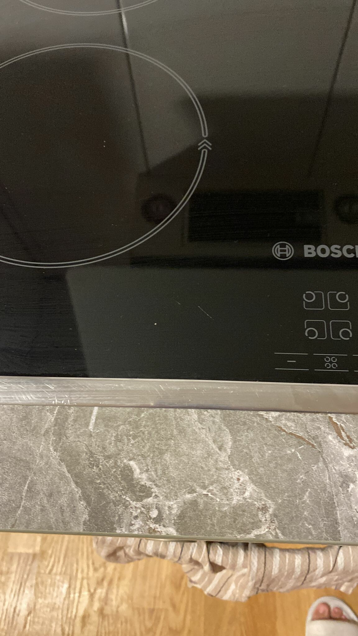

Jag har testat att stänga av och starta om hällen samt provat med flera olika stekpannor som är anpassade för induktion.
Problemet kvarstår. Jjag får felkod F som blinkar på de högra zonerna, medan de vänstra fungerar som de ska.
Tacksam för vidare hjälp med detta.

Bosch schott ceran 9000

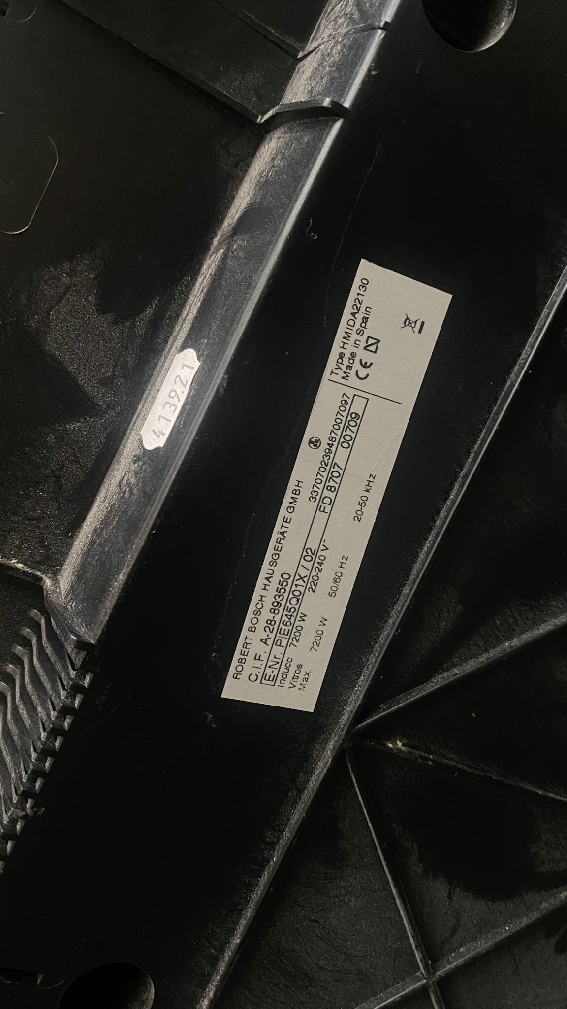

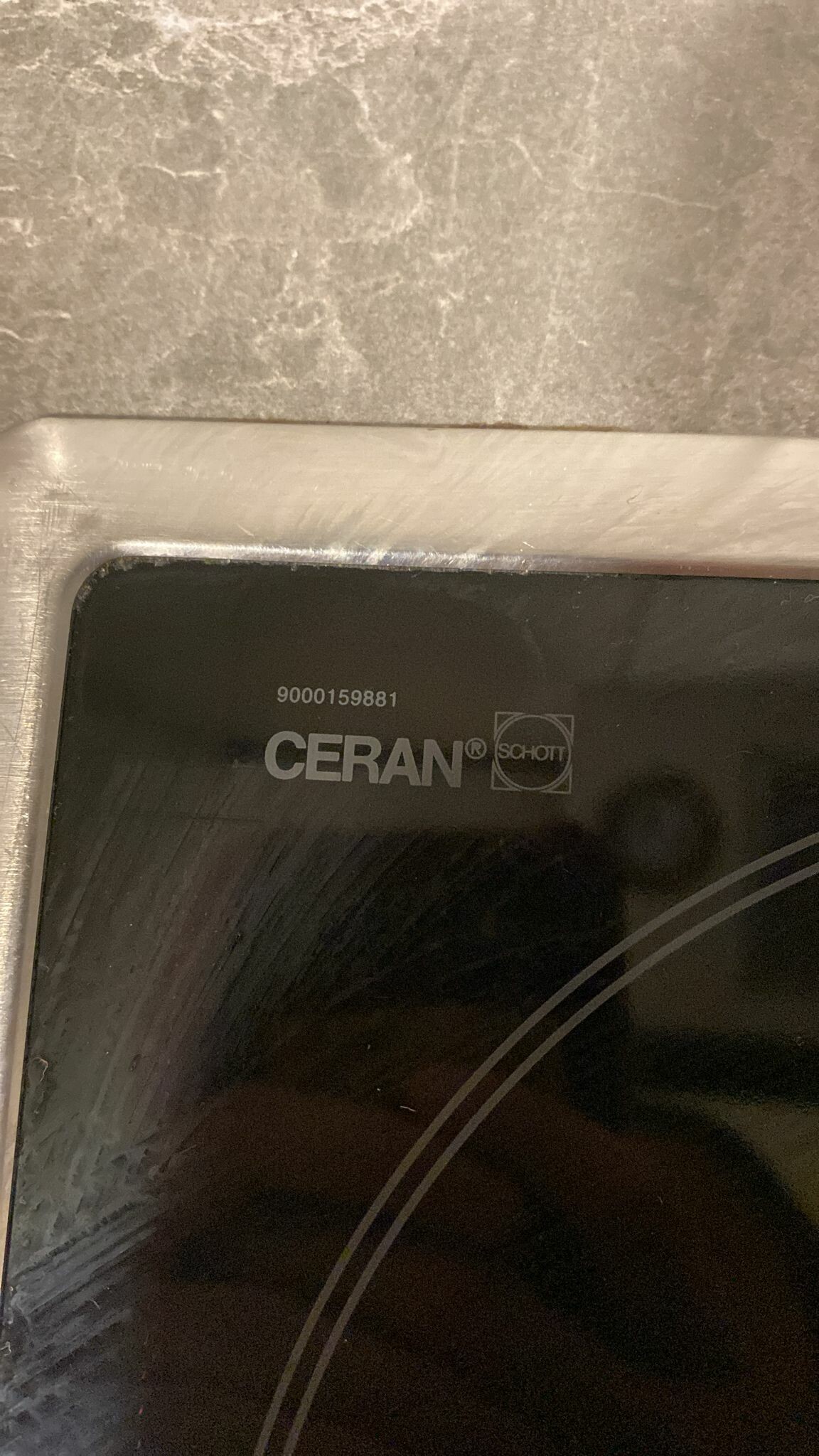

Vart finns serienumret?
  • Glaskeramisk spishäll från Bosch ovanpå en marmorerad köksbänk, del av hällen och varmluftsindikator synlig.
  • Närbild av häll med serienumret 9000159881 synligt ovanför logotypen CERAN Schott.

Som sagt på undersidan.
  • Etikett på svart elektronikdel, märkt "Robert Bosch Hausgeräte GmbH" med teknisk information och serienummer.
Jag fick svar från kundservice och en tekniker via telefon 0771 11 22 77, det är en gammal modell från 2007 och teknikern uppger att det är fel på kretskortet samt att den inte tillverkas mer.
