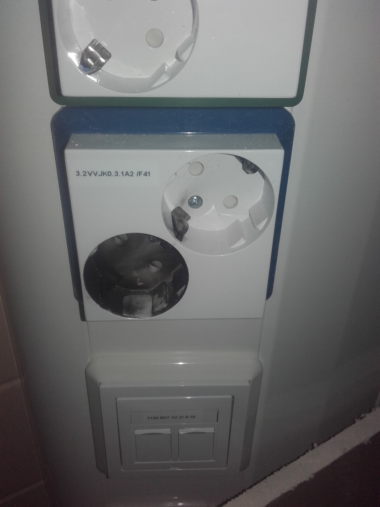

Det där är närmast ett uttag kan "gå sönder" när yrkesfolket kopplat och gjorde samma sak så det matade 400V
  • Eluttag med skada där en del av höljet gått sönder, vilket exponerar insidan, bredvid en intakt dosa.
Ser jag fel eller är det helt bränt? Och det var samma sorts fel som blev hos mig. Tacksam om Du
kunde utveckla detta tack och vad som hände.

ingenjörer var och pillade med något på ett torn med diverse instrument till intenivövervakning. och pillat fel när det var uppdelat så ström var fördelat till båda sidorna av avd. så lyckat koppla ihop så strömen flödad bådasidorna. så när drog ur stickontat så falska spänningsskydd jordfelsbrytare etc så det var ljusbåge från stickkontakten till uttaget. och lämnade strömen på utan att säga något.. så följandedag vi var på den "döda sidan" så skratta vi när vi hörde om det på morgonsamlingen och på skojskull skämtade "dårarna har säkert kopplat fel och brygat bådasidorna samman och vi testade med voltpennan och den började pipa.. så det blev arbetsskydds anmälan och prick i protokol m.m.. men som tur var skadan endast den på bilden så dom byte ut.
