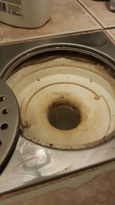

Hej, vi har köpt ett hus och tätskiktet har skurits för kort enligt bilden. (Besiktningsman missade tydligen detta) Detta har varit sedan mitten på 90-talet och vi har inte sett några skador underifrån osv. Någon som utan att tramsa kan säga om det går att täta detta tillfälligt tills dess att badrummet renoveras enligt konstens regler?
Tacksam för svar
  • Golvavlopp med felaktigt skuret tätskikt runt, synliga rörkanter och smuts, behöver temporär tätning.
Bästa svaret
Klart det går.
Tvätta riktigt rent med skurmedel och sen någon bakteriedödande alkohol. Måla sen några ggr med sedvanlig tätmassa som används vid tätskikt i badrum.
Tätt?, Ja iaf under överskådlig tid om du slipper påväxt under. Som sagt, viktigt att det är rent och torrt..
Hankthetank87
Tack så mycket för hjälpen Thiger!
Semiproffset
Skulle tro att det är stor chans att de klara sig flera år till om de sett ut så sen 90-talet.
Hankthetank87
Ja, har det klarat sig tills nu så lär det ju hålla ett tag till. Rensa brunnen ofta för att undvika stopp.
Det är inte bara tätskiktet som är för kort, klämringen saknas också.
