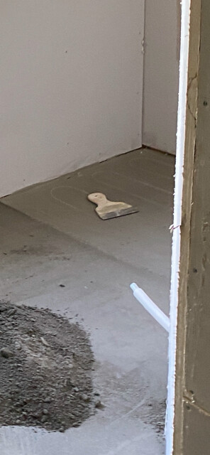

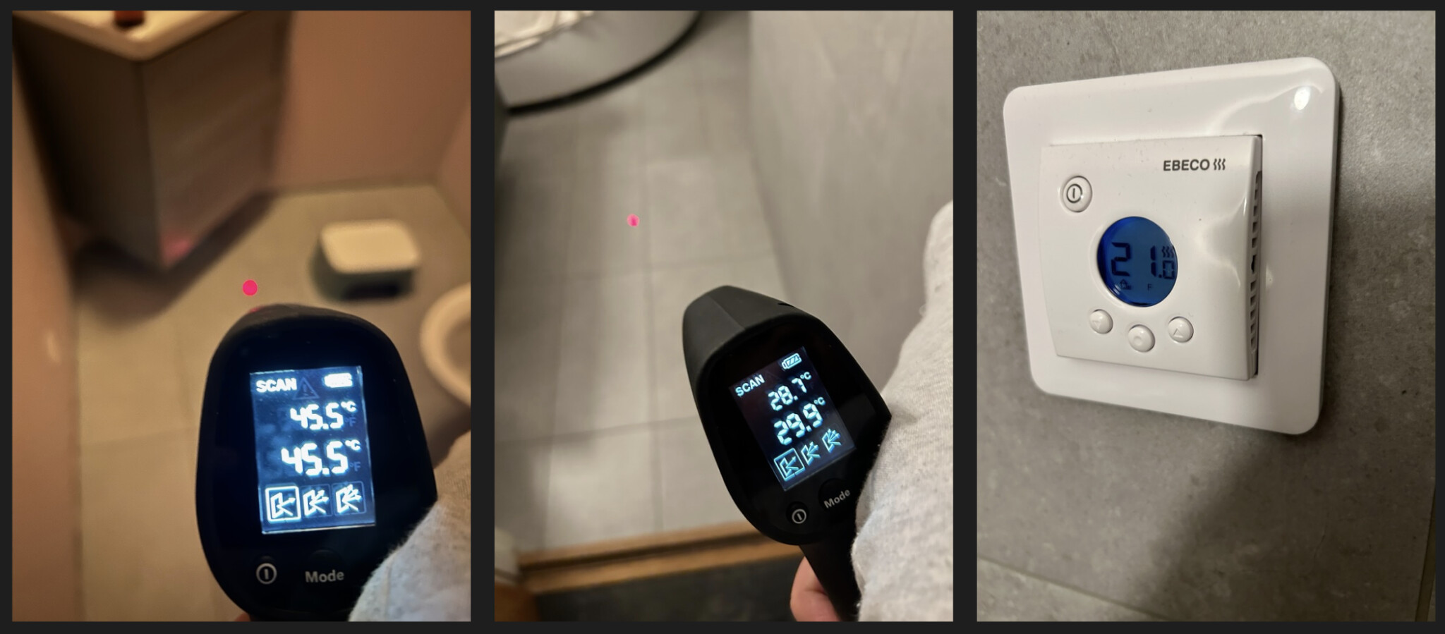

När gästtoaletten var klar (eller snarare - en månad efter att gästtoalettens plattor var lagda) slog jag på golvvärmen.
Termostaten var inställd 21 grader för både badrummet och toaletten.
Badrummet ligger på cirka 30 grader i golvtemperatur vid uppvärmning, men inne på gästtoaletten ligger golvytan på 45,5 grader!

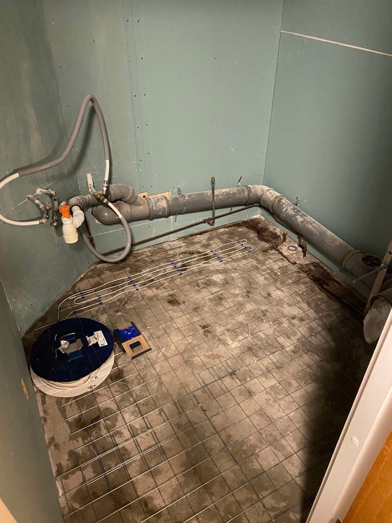

Jag gick tillbaka till mina bilder från renoveringen och såg att CC-måttet(avståndet mellan slingorna) är runt 10 cm i badrummet, men bara runt 3,5 cm inne på toaletten. Jag reagerade på detta när plattsättaren la slingan, att det var mycket tätare, och sa det till honom men jag fick då till svar att det inte gick att göra på något annat sätt eftersom kabeln inte kan kapas. Jag tyckte att det lät konstigt men samtidigt så tänkte jag att kabeln kanske kan känna av det eller att det "konfigureras" på något sätt.
Temperaturskillnad mellan rummen
Slinga badrum
Slinga toaletten (enda bilden jag har, men fortsatte lika tätt)

Nej det går inte att göra något utan att riva....
Ja det borde varit elektrikern som la kabeln..
Men vad är det för temperatur i rummen? Är det ett problem?
Ja, det där ser inte bra ut. Har du kontrollerat minimimavstånd för den aktuella värmekabeln?R Roundish skrev:Hej alla!

Har ni golvgivare? Borde definitivt inte bli 30 grader om termostaten är inställd på 21.
Kan inte rimligen vara ditt ansvar att behöva förklara för en fackman att denne är på väg att anlägga bastu och badrum, alt. wc och kallbadhus.R Roundish skrev:Hej alla!

Nu är det några år sedan jag kollade, Men minimum avståndetför en EBECO kabel har jag för mig är 10 cm. Kabeln kommer att brännas av relativt snabbt om den ligger med det lilla avståndet. Detta måste göras om.
Och som sagt den som lägger kabeln skall känna till monteringsinstrukltionerna, eller låta bli.
Låter inte detta som att givaren inte fungerar? Borde som sagt stängas av om rummet blir för varmt…
Moderator
· Stockholm
· 57 955 inlägg
Jo men om givaren sitter i badrummet, och så tillför man 3ggr så hög effekt per kvm på toaletten, så kan det nog bli väldigt varmt där.
Leker man med tanken: Antag 0 grader utomhus, du tillför elvärme i badrummet som håller +20 grader. Du tillför 3ggr så mycket värme till toan. Rent hypotetiskt skulle det då ge en temp på +60 grader där inne. Nu funkar det som tur är inte riktigt så, Värmen läcker ut åt andra håll än mot ytterväggar, så det blir inte fullt så varmt.
Vilket för övrigt är den temperatur som krävs för att äggvita ska gå från transparent till vitt. Barnet i mig, och en inte oansenlig del av det vuxna i mig, vill testa om det går att steka ägg på badrumsgolvet. Men man kanske ska vänta till kvällen innan det då eventuellt rivs...H hempularen skrev:Jo men om givaren sitter i badrummet, och så tillför man 3ggr så hög effekt per kvm på toaletten, så kan det nog bli väldigt varmt där.
Lossa termostaten och titta om det sitter golvgivare ansluten, https://www.ebeco.se/dokument/eb-therm-205-manual-1035.pdfR Roundish skrev:
