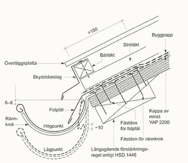

Flyttade för drygt 5 månader sedan in i en enplansvilla byggd 2001. Inför tillträdet genomfördes en besiktning som upptäckte några småfel men inget allvarligt.
Idag när jag ska rensa hängrännorna noterar jag att fotplåten är monterad ovanpå läkten istället för under, vilket medför en synlig och utsatt glipa mellan masosnit och takfotsbräda. Se bilderna nedan. Fick bekräftat av husets originalritningar att plåten borde varit monterad under läkten.
Fråga 1 - Besiktningsmannen sa inget om detta. Borde hen ha noterat?
Fråga 2 - Hur löser man detta på enklast vis? Huset har stått i 25 år och det har inte varit några problem hittills. Vill inte laborera för mycket. Även om det är "fel" har det funkat.

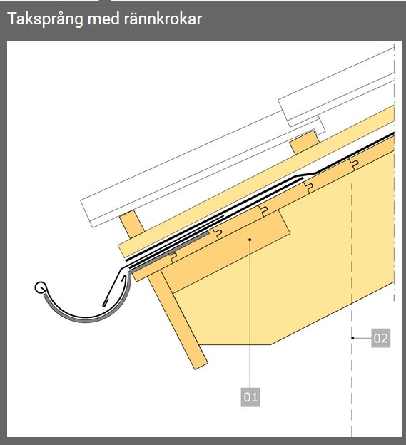

På mitt hus från år 2000 så var det inte inritat någon fotplåt på ritningen utan takpappen sticker istället ut 15-20 mm förbi råsponten ner mot hängrännan. Det är inget jag bekymrar mig över.
Med överlappande masonitskivor så blir det lurigt att få till det med fotplåten. Vad ska plåten fästas i? I takstolarna med cc 1200? Det blir sladdrigt.
Med råspont så blir det enklare. Från Träguiden,
https://www.traguiden.se/konstruktion/konstruktionsexempel/tak/
Ritning av taksprång med rännkrokar, visar detaljerad konstruktion inklusive takpapp, masonitskivor och takränna.

Det enklaste du kan göra är att plocka loss en fotplåt och gå till plåtslagare och be dom göra en likadan fast 7-8 cm längre i framkant .
Skruva den nya i läkten
Joak
Det som är monterat hos dig är antagligen skyddsbeslaget. Fotplåten verkar de ha missat att montera
  • Byggnadsritning av takdetalj med skyddsbeslag, fotplåt och rännkrok. Fotplåten saknas i monteringen enligt inlägget.

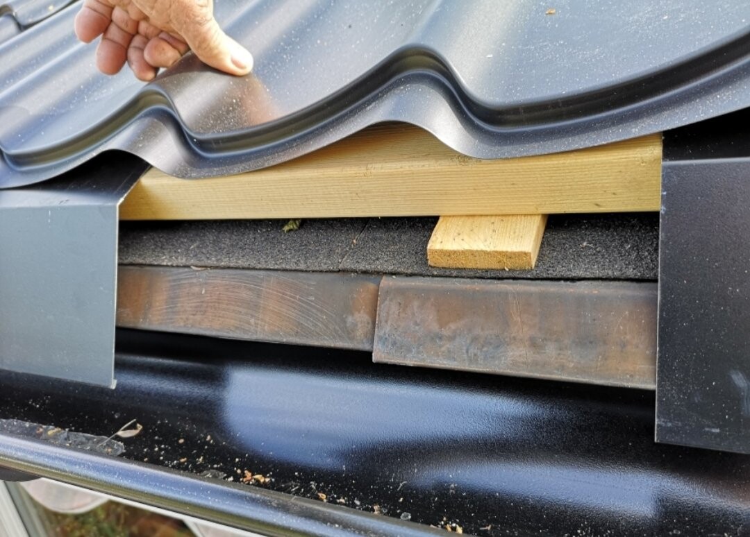

T trojlee skrev:
Ser ju ut på bilderna som att det sitter en plåt även under🤔eller är det jag som ser fel?
Ingen plåt..Fotbräda och markis syns

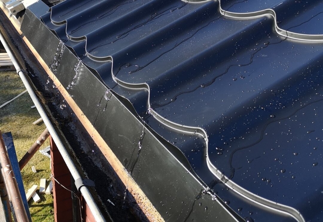

Ja jösses, en hel tråd för att försöka beskriva hur vatten faller mot moder jord.
Nån ö h t som inte inser att vatten följer en yta som lutar mer eller mindre nedåt från ett horisontalplan. I vart fall om det inte är för strömt.
Hand som lyfter ett takplåtsskiva för att visa takets konstruktion med träreglar och underliggande tätskikt.
Tak med vatten som rinner ner längs liggande takplåt.
Ja, ja... Vän av ordning påpekar givetvis att trä typ läkt är synlig under det jag kallar takfotsplåt.
Men skit i just det. Då taket inte är klart.
Och innan nån hinner att kommentera, så finns sen tidigare en takplåtsfot, tillhörande gamla Shingeltaket, som jag la Planja plåttak på.
Bara bra för då leds ev kondens ned i hängrännan.
Glaserat tegel funkar ungefär som på bilderna ovan.
Rått tegel med ojämn tegelyta, bromsar vattnet som är på väg nedåt.
Och lämnar nedersta teglet s a s rakt ned.
Då behövs ingen takfotsplåt för just vattenavrinning enligt min bild ovan.
Och nu innan nån kommenterar att jag har dubbla takfotsplåtar.
Helt riktigt. Den nedersta ligger under gamla taket av Schingelskivor. Funkar nu perfekt för att leda ned eventuell kondensvatten.

Kniv har fel och surris har rätt.
Det är en fotplåt (om inte så kan kniv skicka en länk på vilken plåt det är) och ja den ska sitta UNDER masoniten egentligen men av rent estetiskta skäl så sätter man den inland över läkten för att dölja läkten underifrån. Samt så ska det ju inte komma något vatten under pannorna så det är ju inget problem som det är idag utan ser lite snyggare ut bara😁 dom tak jag har varit med på så har dom antingen velat göra så här eller lagt den rätt men målat understa läkten svart.
