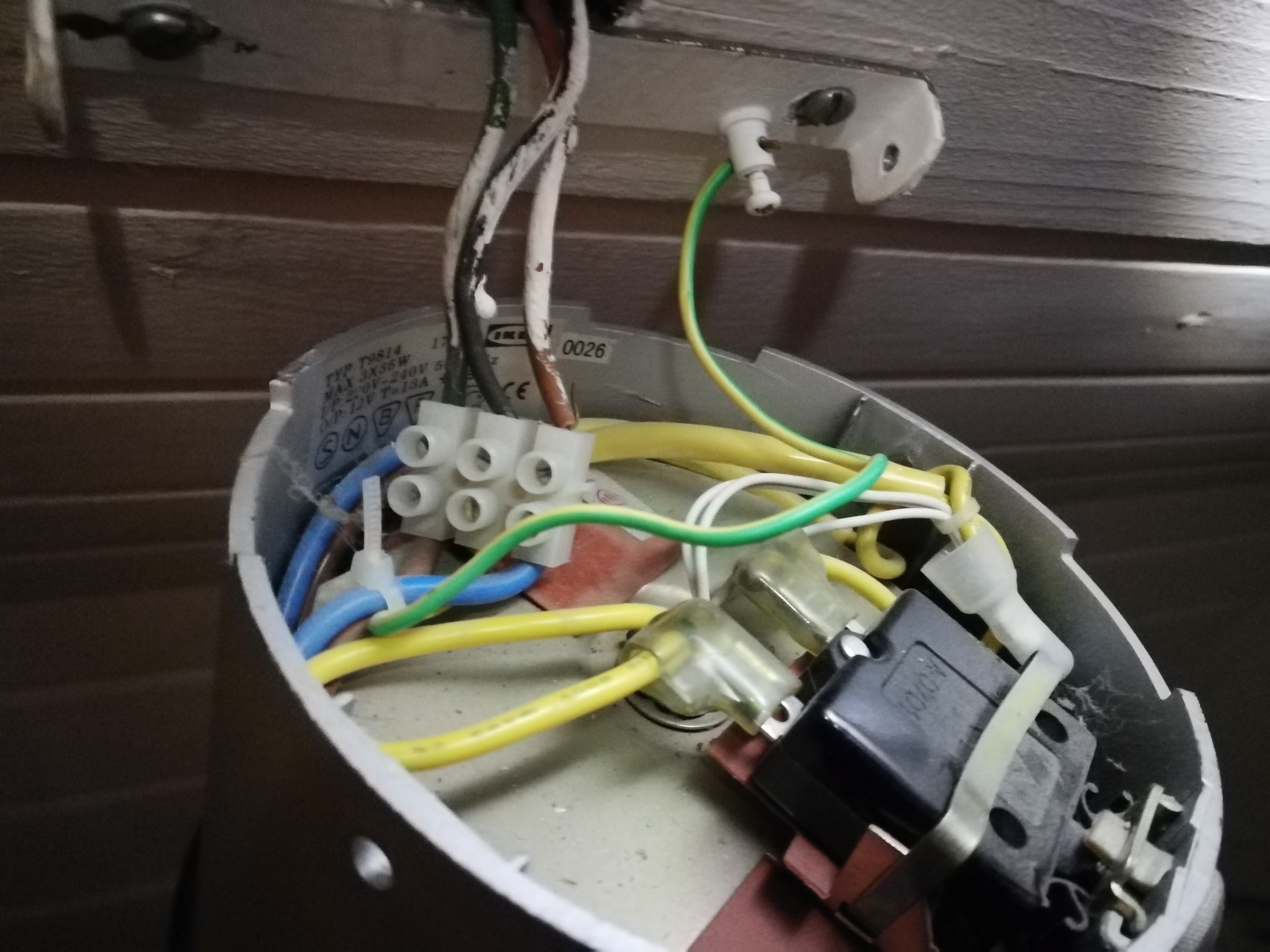

RKK (?) är kanske "ok"/"vanligt" att dra dolt i rör? Men är mer tveksam till hur bra SKX är. Är visserligen bara någon meter rakt ner, till en LED-driver. Bör väl byta ut, men vad är risken att den ligger kvar? Att någon skulle borra i är väldigt låg. Sockerbiten tyckte jag f.ö. var fin också, eller för den delen sockerbit+ubåt+wago i samma..
Mycket fint jordat takfäste. Dock har detta enbart kontakt med plastdetaljer på lampan, och knappast med metallkåporna längst ner. Sockerbiten satt säkert fast i metallen och jordade den en gång i tiden. Allt i en hel våning utan övrig jord inkopplad.
Ska även säga att jag hade en elektriker här för att dra svagström i huset. Bad personen lyfta på lite lock och annat och göra en snabb bedömning av allmänna elskicket. Hans bedömning var att allt såg bra ut. Vet dock inte riktigt vad han lyfte på, eftersom jag fick skära bort det mesta när jag väl öppnade (då det mesta var fastmålat).
