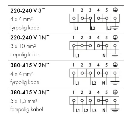

Fairlane Fairlane skrev:
Ja, fast då bör det väl stå att det är för Norge och spänningen bör vara markerad. Står det inget om att det gäller Norge eller om spänningen inte är markerad på skissen så tycker jag man ska begära en ny spis från leverantören. Om det däremot står så faller påståendet att den är kopplad enligt instruktionsboken (eller Ja det är den ju även då, men inte för Sverige).
Jag kollade instruktionsböckerna för två slumpmässiga Smeg-spisar och i båda framgår det att man behöver Nolla i Sverige med 400 Volt. Så det är nog en lång uppförsbacke om man ska skylla på otydliga instruktioner..
Schematisk bild av kopplingsschema för Smeg-spisar med instruktioner för olika spänningar och kabeltyper, inklusive fyr- och fempolig kabel.
Festlund och 3 till
