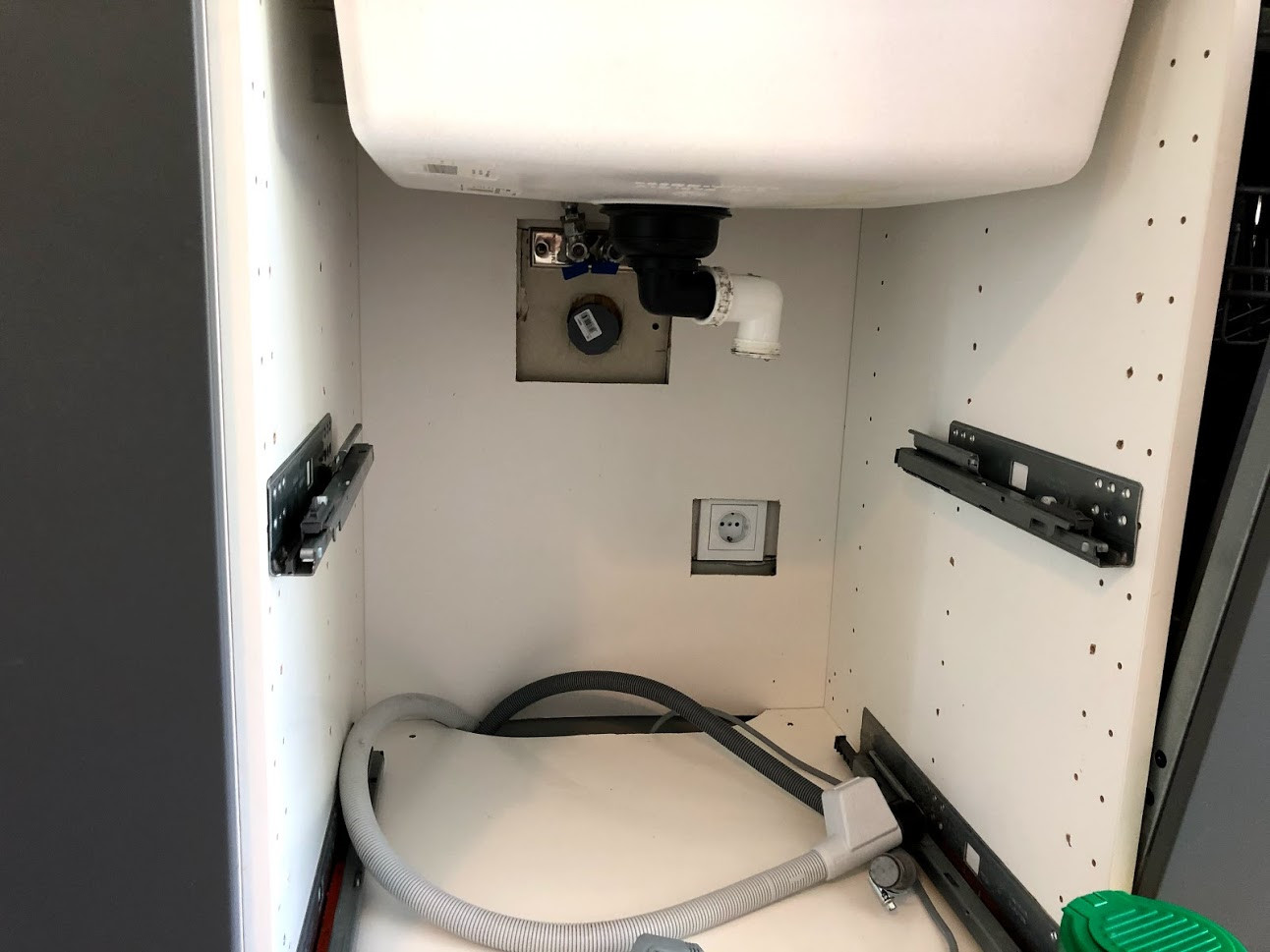

Bakom köket finns en reglad konstruktion som döljer alla rör och elledningar. Hade man uppmärksammat problemet innan återmontage av köket hade det varit relativt enkelt att flytta ner röret till lagom höjd. Nu när det är återmonterat är det svårare och jag har sett vad firman fakturerat försäkringsbolaget för demontering/montering och det är inte ett rimligt alternativ. Här kommer ett försök att visa hur röret går bakom köksskåpen:
Den röda linjen är då röret som ansluter vid stammen som går ner i golvet på vänster sida i bilden.. Det gröna är en plywoodskiva som som röret går igenom och som ger stöd. Sträckan är ca 190 cm och fallet är ca 20 cm.
Fråga 1: Stämmer det att avloppsanslutningen är felmonterad? Det har fungerat felfritt fram tills man demonterade och satte tillbaks.
Fråga 2: Finns det någon typ av vattenlås och anslutning som skulle göra att det ändå går att få att fungera?
Fråga 3: Hur stort måste fallet vara? Kan jag flytta ner röret 15 cm och få ett fall på 5 cm? Detta skulle kunna gå om jag sågar mig igenom bakstycket på köksskåpet som står framför stödväggen av plywood.

Ja det ser trångt ut för det där enorma vattenlåset med flexslangen.D dmesthlm skrev:
Ja det borde finnas ett vattenlås med fasta rör så går att få ihop trots att det är trångt och litet höjdavstånd mellan vaskens utlopp och avloppet. Kolla Faluplasts hemsida, t ex.D dmesthlm skrev:
Fallet behöver vara ungefär 1% så fallet på ett 1,9 m långt rör kan vara så litet som 2 cm.D dmesthlm skrev:
Här kanske är en start:
https://www.vvsobygg.se/sortiment/v.../faluplast-44700-sjalvrensande-vattenlas.html
Sen behövs en diskmaskinsanslutning ovanför vattenlåset till den också.

Stort tack för svaret Claes!Claes Sörmland skrev:
Eftersom jag är amatör vill jag vara övertydlig med en bild. Du menar ungefär såhär?
Jag måste mäta och räkna lite. Det kanske ändå kan bli tight med diskmaskinsanslutningen, den vita anslutning från diskhon sitter rätt långt ner..
Nåt åt det hållet, men jag är också amatör. Faluplast har ju muffar och mängder med olika rördelar så i princip kan alla deras delar fås att fungera med varandra. Du kan ju också byta bottenventilen (den svarta under hon) till en annan om det hjälper.D dmesthlm skrev:
Här ett annat uppslag i de riktningen:
https://www.k-rauta.se/produkt/vattenlas-for-diskbank/7392462124619
(Om flexslangen är ett problem så går det säkert att gänga på ett annat fast rör.)
