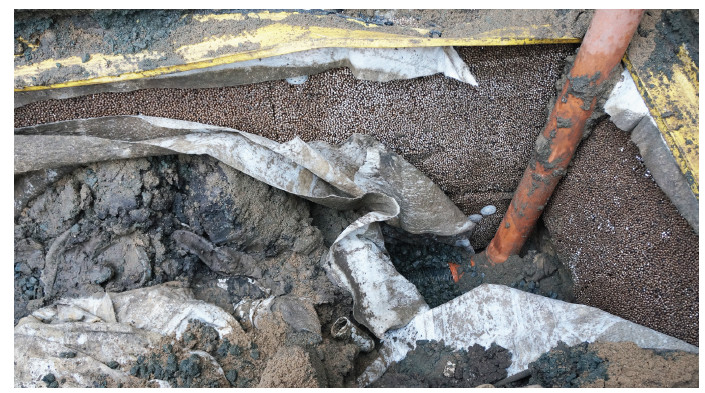

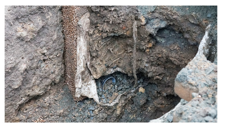

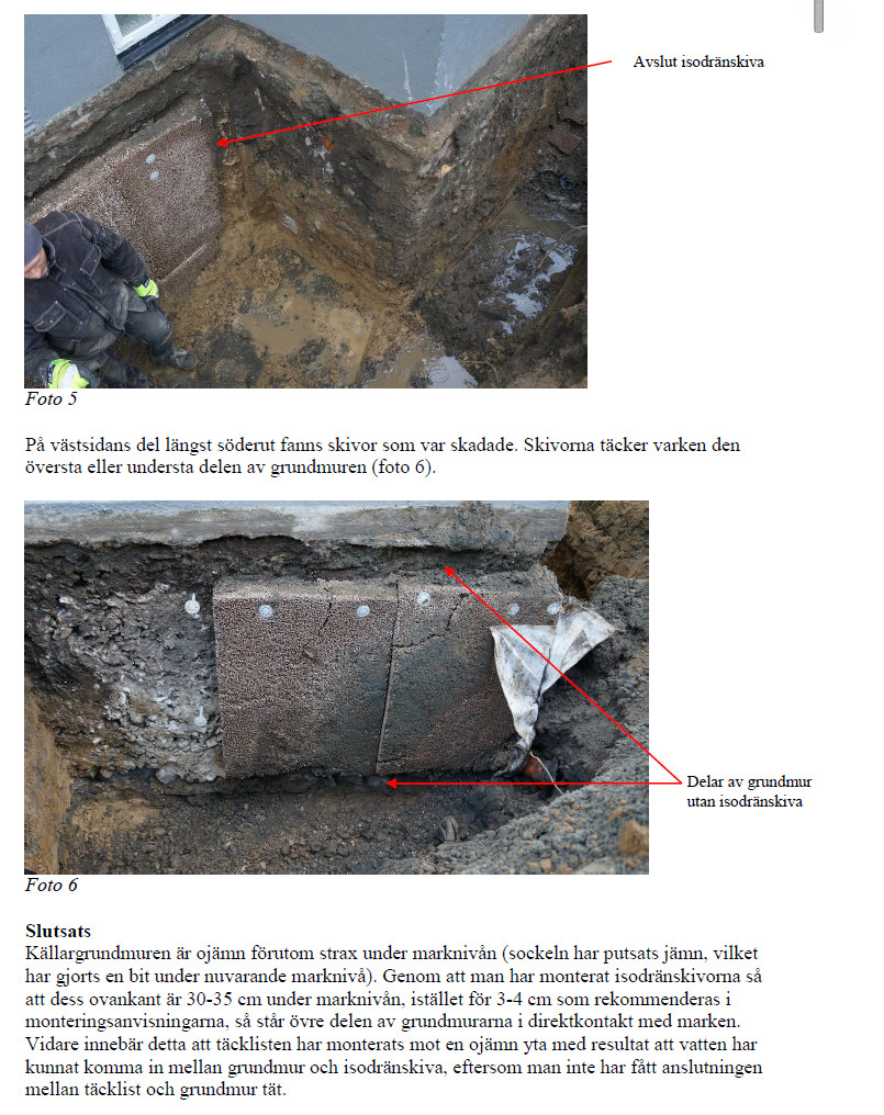

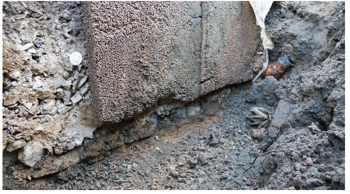

Nu snart ett år senare är hela dräneringen omgjord och trädgården är återställd. Ville bara dela med mig av slutet på denna resan.
Det var som vi trodde, hela dräneringen var helt felgjord. Isodränskivorna täckte inte hela grundmuren, röret låg högre än grundmuren, inget singel runt röret, alla återfyllnadsmassor var smacklera med mera med mera. Alltså ett riktigt amatörjobb.
Denna resan har varit extremt påfrestande och just nu är vi i slutspelet med förra ägarens försäkringsbolag, som har erkänt det som dolt fel och är villiga att nästan ersätta allt. Vi kommer i slutändan ha gjort en förlust på ca 80 000, men det känns skönt att veta att källaren och huset är säkrat igen!
Se bilder nedan på hur en dränering INTE ska se ut!
Ha en trevlig jul!
Ha en trevlig jul!

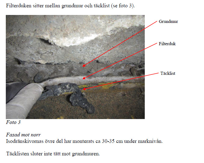

Hej
Skönt att det har löst sig.
Just det där med att duken sitter mellan vägg och list är nog korrekt.
När jag läste så ska det sitta en remsa på 30-35 cm som ska hänga över skivan ovanifrån .Detta för om duken som ligger utanpå skivorna sätter sig så ska inte skivan vara bar.
Fredrik
Fredrik

I ett hus från 1927 är grundmuren sällan så fin som på nya hus. Stora stenar användes som extra fyllning för att spara cement på den tiden, med andra ord så är grundmuren inte så slät och tät. Det största felet var att röret låg högre än husgrunden och att isodrän skivorna inte täckte hela grundmuren under jord... Duken var inte det vikigaste...
