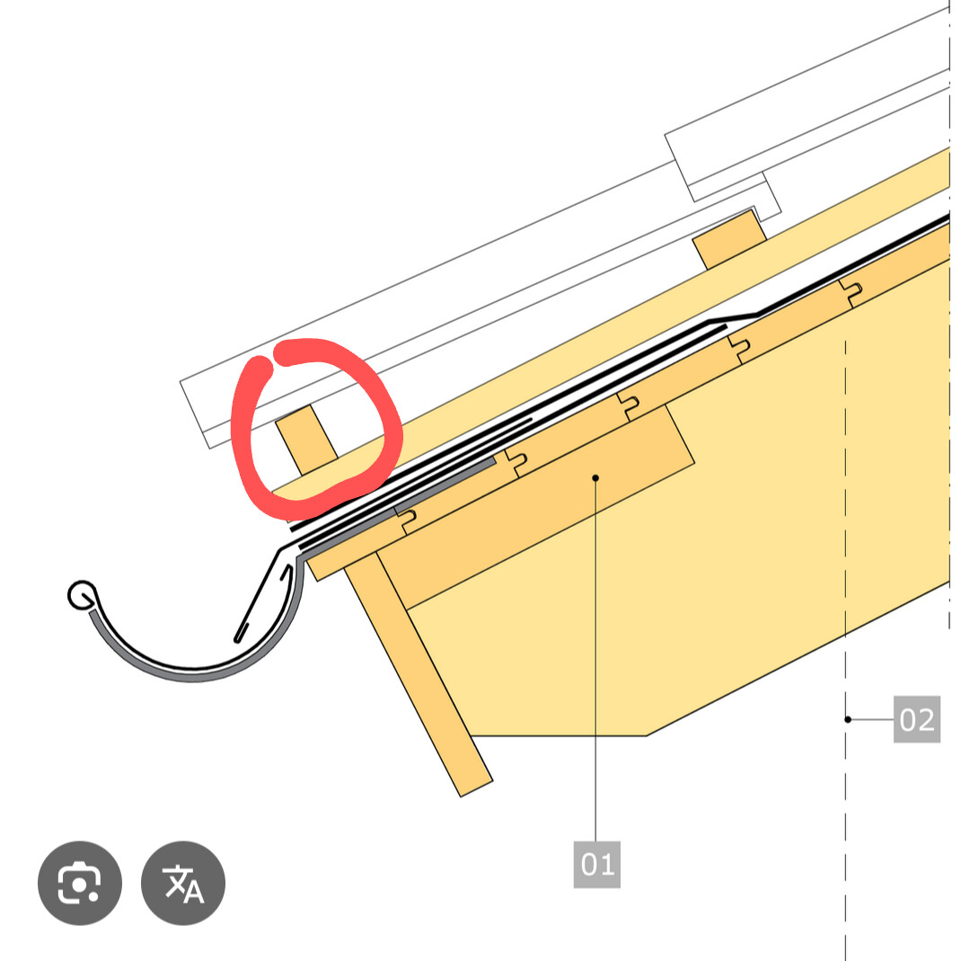

N naikon #16 Medlem · Göteborg · 977 inlägg 18 feb 17:00 naikon Medlem Göteborg 977 inlägg 18 feb 17:00 #16 Problemet är som sagt att sista raden bärläkt saknas. Det gör att pannorna vinklas nedåt för mycket, och då greppar inte hakarna fast i bärläkten, och glider ner Inloggade ser högupplösta bilder Logga in Skapa konto Gratis och tar endast 30 sekunder
H Hybro #17 Allvetare · Värmland · 6 022 inlägg 18 feb 18:12 Hybro Allvetare Värmland 6 022 inlägg 18 feb 18:12 #17 Ok, då förstår t o m jag.
