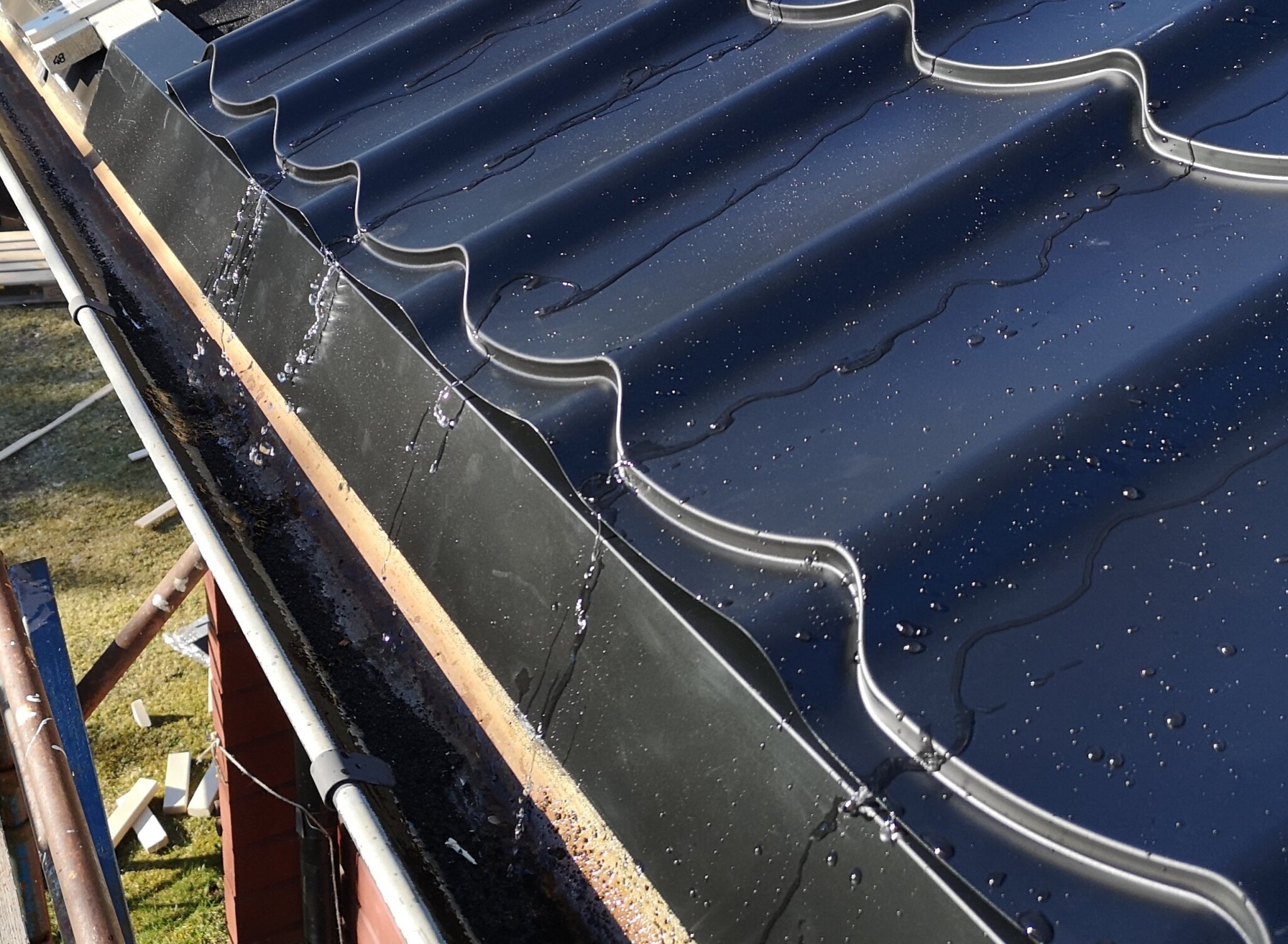

Fel placering av hängrännor eller takpannor? Vatten rinner över
Hej
Har haft en hel del intensiva skyfall här på senaste, och har märkt att när det regnat som mest så landar inte allt vatten i hängrännan utan det rinner över.
Var uppe på stegen och det ser kanske inte helt rätt ut? Se bildalbum: https://imgur.com/a/RQZc6hN
Är det pannorna som ligger för lågt ner eller är det rännan som sitter fel? Kanske behöver ta fler bilder ifall de är otillräckliga?
Ska jag prova skjuta upp pannorna någon centimeter som temporär lösning?
Tack på förhand

Skulle säga att pannorna är för långt ner..
Ungefär 2/3av rännan borde vara synlig

En tänkbar åtgärd som är realtivt enkel borde vara att kapa av några cm av pannorna med vinkelslip. Ta ned dem till marken och kapa.
Go bump på denna! Det sitter redan en fotplåt. Problemet är snarare att det saknas en bärläkt längst ner, vilket gör att pannorna inte hakar fast ordentligt och glider istället ner.H Hybro skrev:

Takpannorna glider ner för att det saknas en sista bärläkt och inte pga plåten

Vatten som rasar ned för nedersta pannan, ska så att säga fångas upp av takfotsplåten. Och för att detta ska ske behöver takfotsplåten sticka ut i samma vinkel som pannan kanske någon cm.
Då följer vattnet den nedåtböjda nederdelen på plåten ned i hängrännan.
O hängrännan måste sitta lägre än takpannan, annars river snö och is ned takrännan.
Brukar bli knepigt att få till hela vägen utefter ett tak, då hängrännan måste luta i hela sin längd för att vattnet ska rinna ur, ned i svepet till stuprännan.

Blir lite tårta på tårta med takplåt som är pannformad.
Men här ser man tydligt hur vattnet följer plåten nedanför själva pannformen o så fortsättningsvis takfotsplåten ned i rännan.
Ponera att det legat snö på taket
Snön följer inte plåten nedanför "pannan" utan glider s a s förbi i tomma luften och viker inte ned i hängrännan.
- Och jag förstår TS problem, att pannorna glidit ned.
Men varför är stora frågan? Är läkten uppruttna, eller lagda helt fel från början? Ja, kanske t o m bytt pannor utan att lägga om bärläkten, så att de passar nya pannor?
Har man kanske lagt i andra pannor med annat upphak i ovankant än de som var avsedda från början?
För långa pannor är ett annat alternativ.
