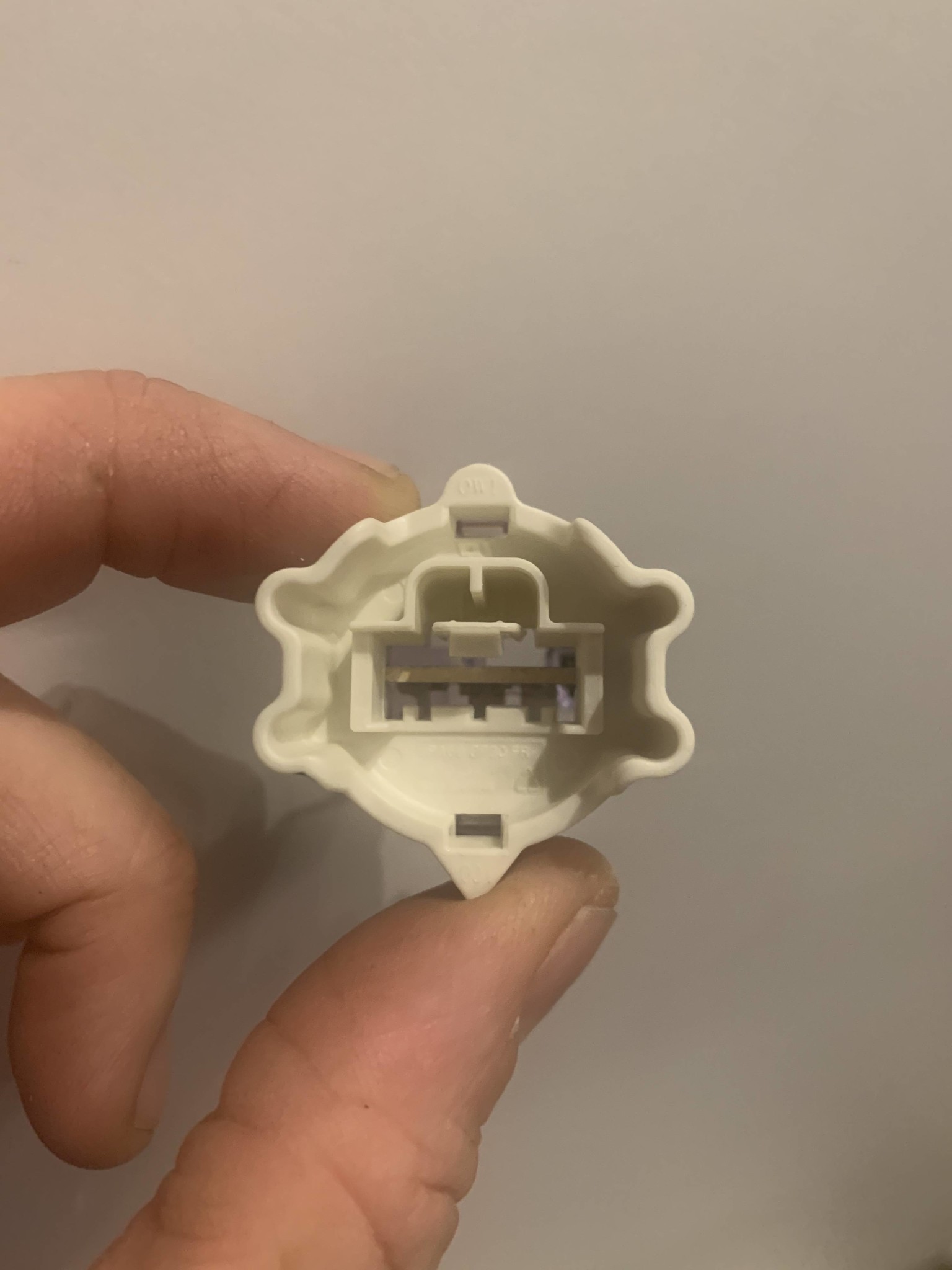

Ts rengjorde utan förbättring
baiguzair

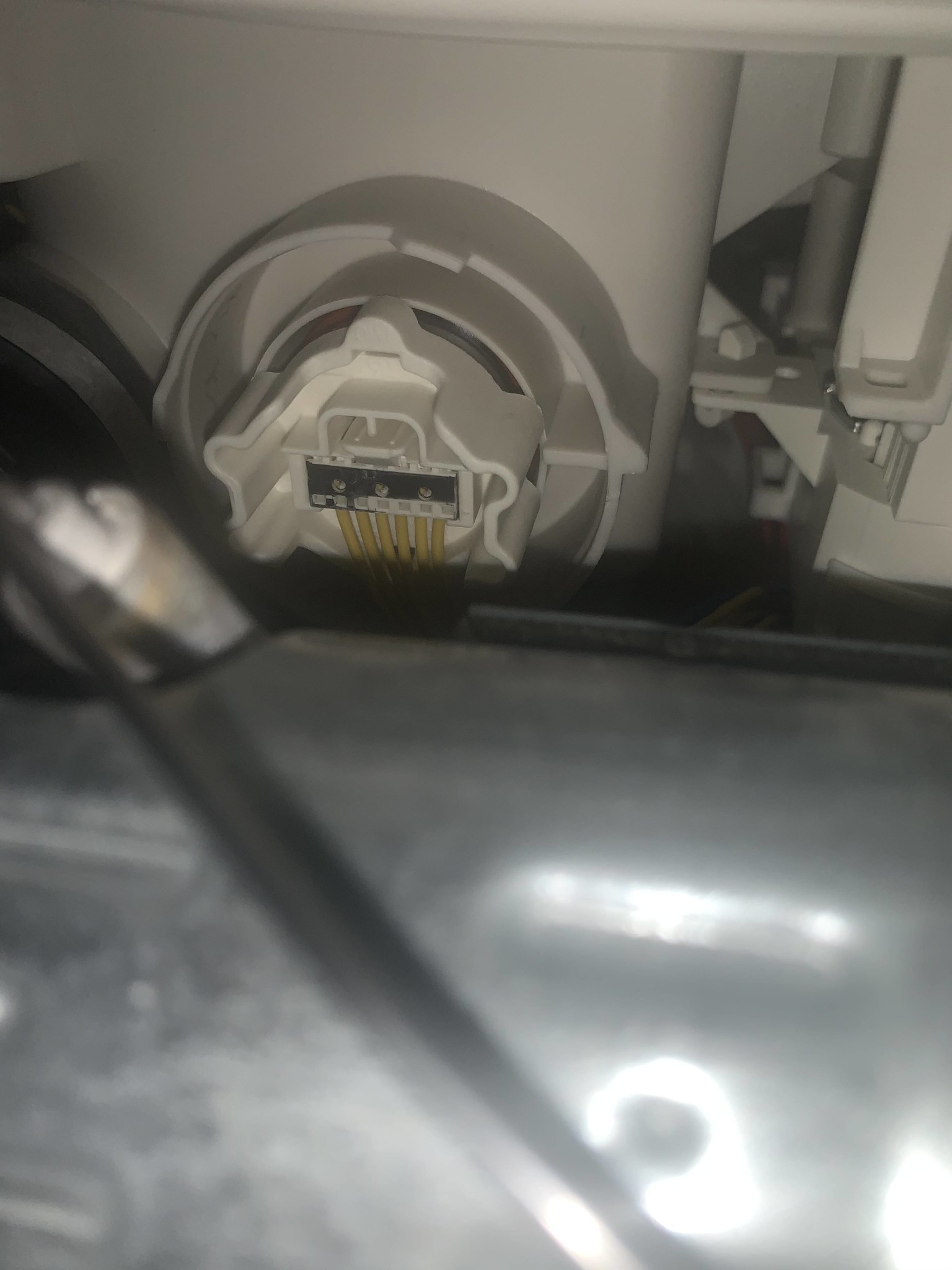

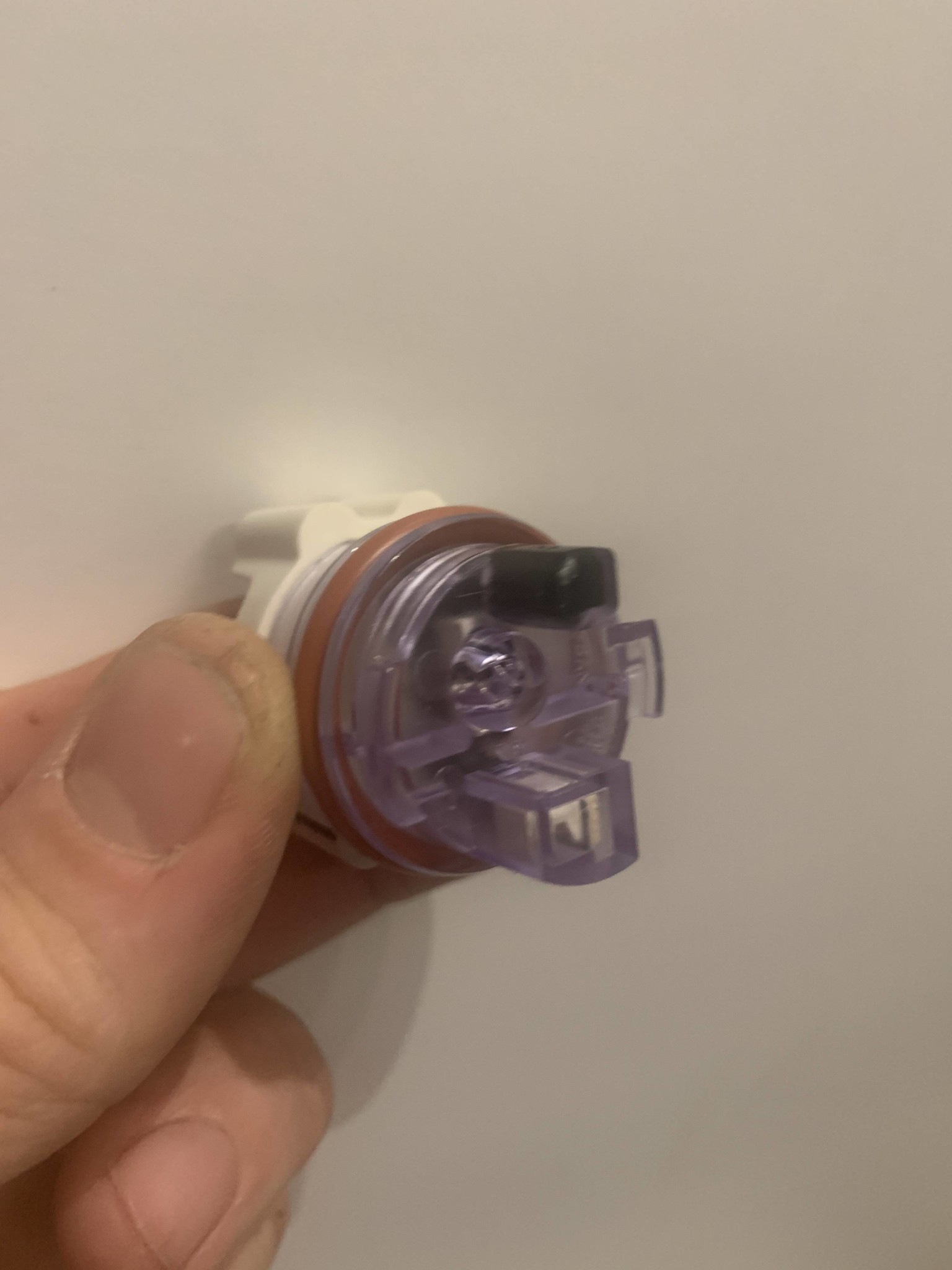

Hej då vart givaren hemma. Tips om hur man får loss den?
Hand håller en vit och lila plastgivare mot enfärgad bakgrund, frågar om demonteringsråd.
Hand håller en vit plastgivare med synliga kontaktdelar.

baiguzair
P
bajonett låsning vrid moturs från utsidan
baiguzair och 1 till
Japp så ”lätt” nu är den bytt iallafall så provdisk imorgon
Satt ganska hårt så både plastring, elektronikkort blev borta innan den sista biten föll ur
tack @electroluxaren
Allt funkar med diskmaskinen efter bytet av givaren (y)
