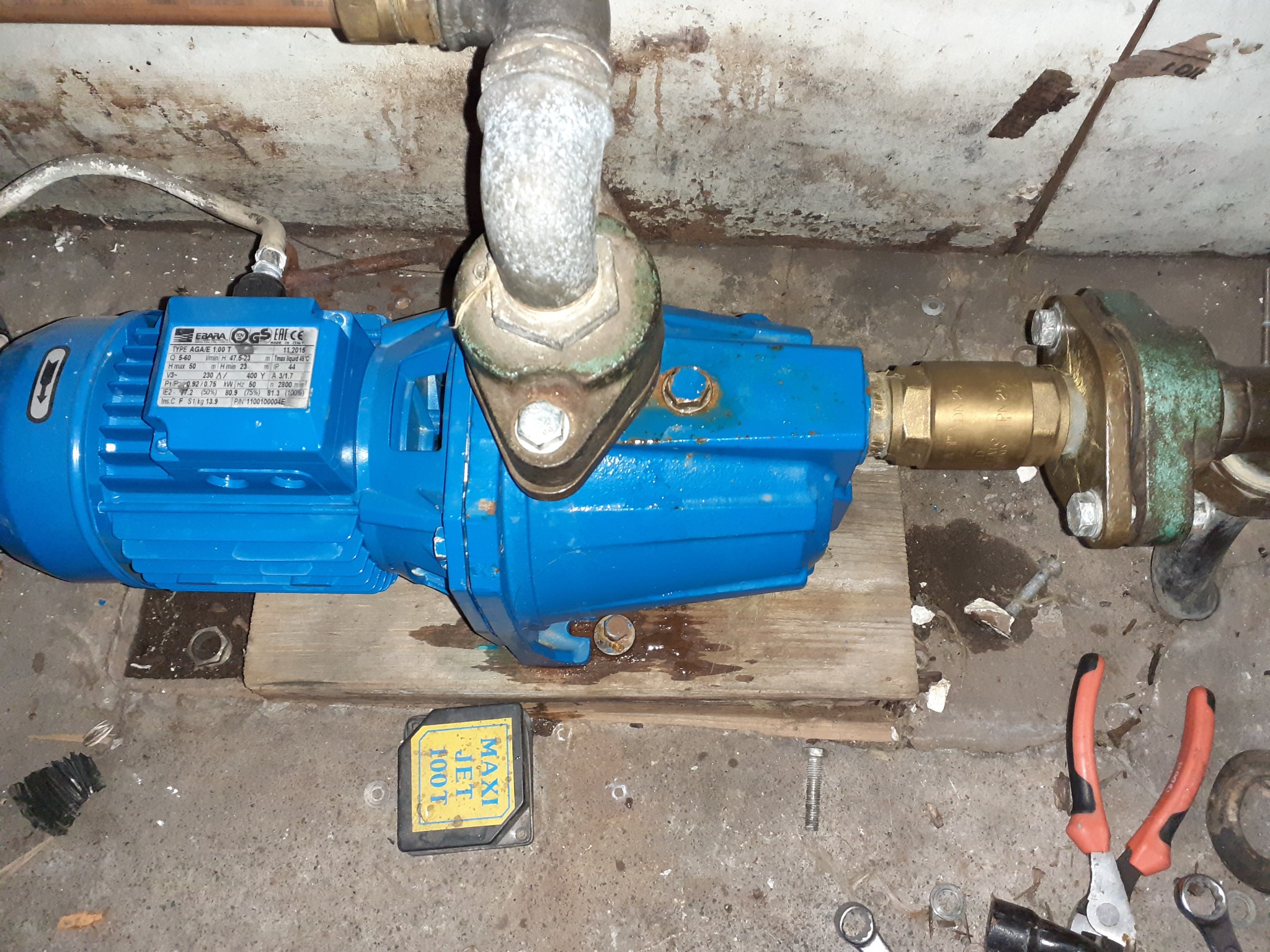

Har ett gammalt hus. Vattenpumpen är bytt för nått år sen. Men ibland så blir det "baksug"? Vattnet vill inte gå till vatten tanken utan tömmer sig med en gång.. sambon som brukat fixa detta men får inte tag i honom just nu. Tagit bort och sätt tillbaka muttrar på båda ställen där pumpen är fast monterad och efter hällt vatten där blåa muttern sitter. Tanken får i sig vatten men sjunker lika snabbt igen ändå.. Har egen brunn om det har något och säga.
  • Blå vattenpump monterad i källare, med rörkopplingar och verktyg på golvet, tecken på underhållsarbete.
Trasig backventil.
