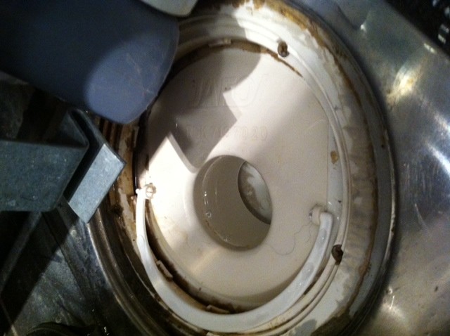

För ca 6 mån sedan blev vårt badrum renoverat. Direkt efteråt märkte vi att vattnet från badkaret inte rann ner ordentligt i avloppet. Det blev översvämning på golvet varje gång man duschade eller badade. Men eftersom det var ett nytt badkar så tänkte vi att det kanske var badkaret som släppte ifrån sig för mycket vatten på en gång. Röret har nämligen ganska stor diameter, jämfört med vårt gamla badkar.
Men nu har jag kontrollerat var det egentliga problemet är och konstaterar att vattnet rinner ner ordentligt om jag tar bort det som jag tror kallas för vattenlåset. Av någon anledning gör vattenlåset att vattnet rinner ner långsammare.
Jag undrar därför. Är det något fel på installationen? Är det fel på vattenlåset? Eller går det att justera vattenlåset på något sätt?

Jag skulle inte vara så bekymrad.
I spec:en för respektive vattenlås anges genomströmningskapacitet. Det är ingen slump.
Vattenlåset utgör ett flödeshinder/skapar turbulent flöde och givetvis rinner det undan bättre utan.
Jag hade försökt åstadkomma en strypning på flödet från badkaret, Kanske en avslutning med mindre diameter. Beror på hur det ser ut.

Röret ser lite för grovt ut. Det ska mynna ut precis ovanför, eller i nivå med vattenspegeln i brunnen. Då sväljer brunnen. Slutar man med röret en bit ovanför så får man problemet med att det svämmar över.
Kan du vinkla till röret med några delar så det pekar rakt ner i brunnen (över hålet i vattenlåset) och så långt ner som möjligt så ska det funka bättre. Eventuellt får du minska ner det till en mindre dimension, typ 40 mm.

Tack! Ska hem och testa med röret som vi skippade igår (det är ca 40mm i diameter)

Du kan ju alltid (om det får plats) sätta en t- eller y-koppling under badkaret där tvättmaskinen ansluter innan röret böjer ner i vattenlåset, på så sätt är det bara ett rör som kommer "fram"..kia2 skrev:
Lite sent påkommet nu, men vid renoveringen skulle man ha satt av en avlopps anslutning till tvättmaskin. Då slipper man ha det liggande i brunnen. Försök att fixa det med en y-gren eller liknande som jackt skrev ovan.
För vår del löstes problemet när vi satte dit 40mm-röret mellan slangen och golvbrunnen. Jag lät den vinklade delen av röret gå ned strax över vattenytan i vattenlåset och vips var problemet borta! d^_^bMaWa71 skrev:
Vi satt in nytt badkar med ny avloppsslang och ett 90-graders rör ned i brunnen. Har aldrig haft problem innan men nu kunde klarade inte vattenlåset av vattenmängden när vi tappade ur badet, vilket resulterade i vatten över halva golvet. Har provat en del grejer och funderat men så såg jag denna tråden. Röret som kommer från 90-graders vinkel sticker ned ca 30mm innanför golvbrunnsilen vilket visade sig vara orsaken till problemet. Jag kapade av röret så att det precis sticker in i golvbrunnsilen. Då blir det ett helt annat flöde på vattnet och vattenlåset klarar att hantera mängden vatten som kommer när man tappar ur badet. Röret får alltså inte nå ned till vattnet i vattenlåset, då blir det problem.
