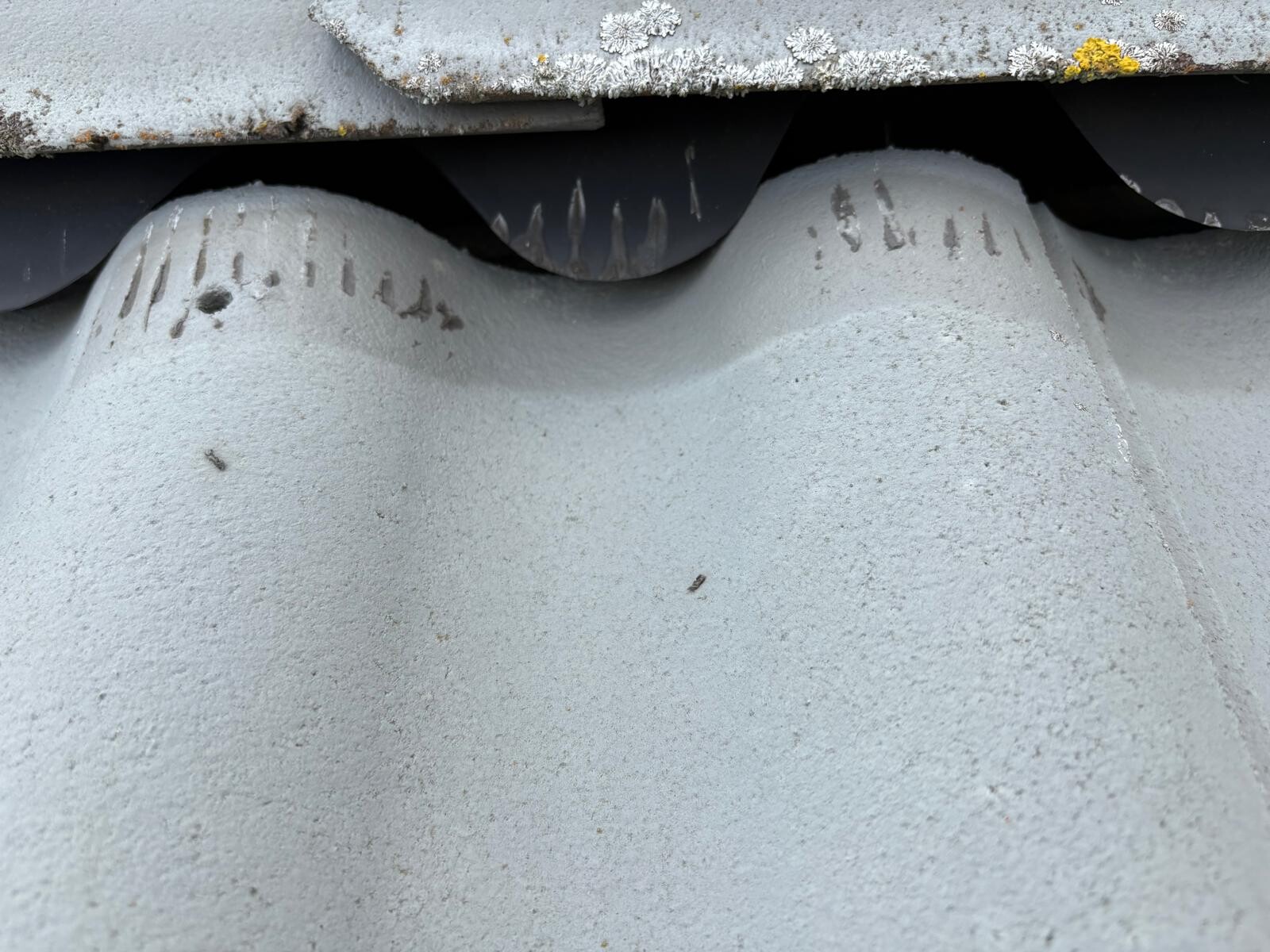

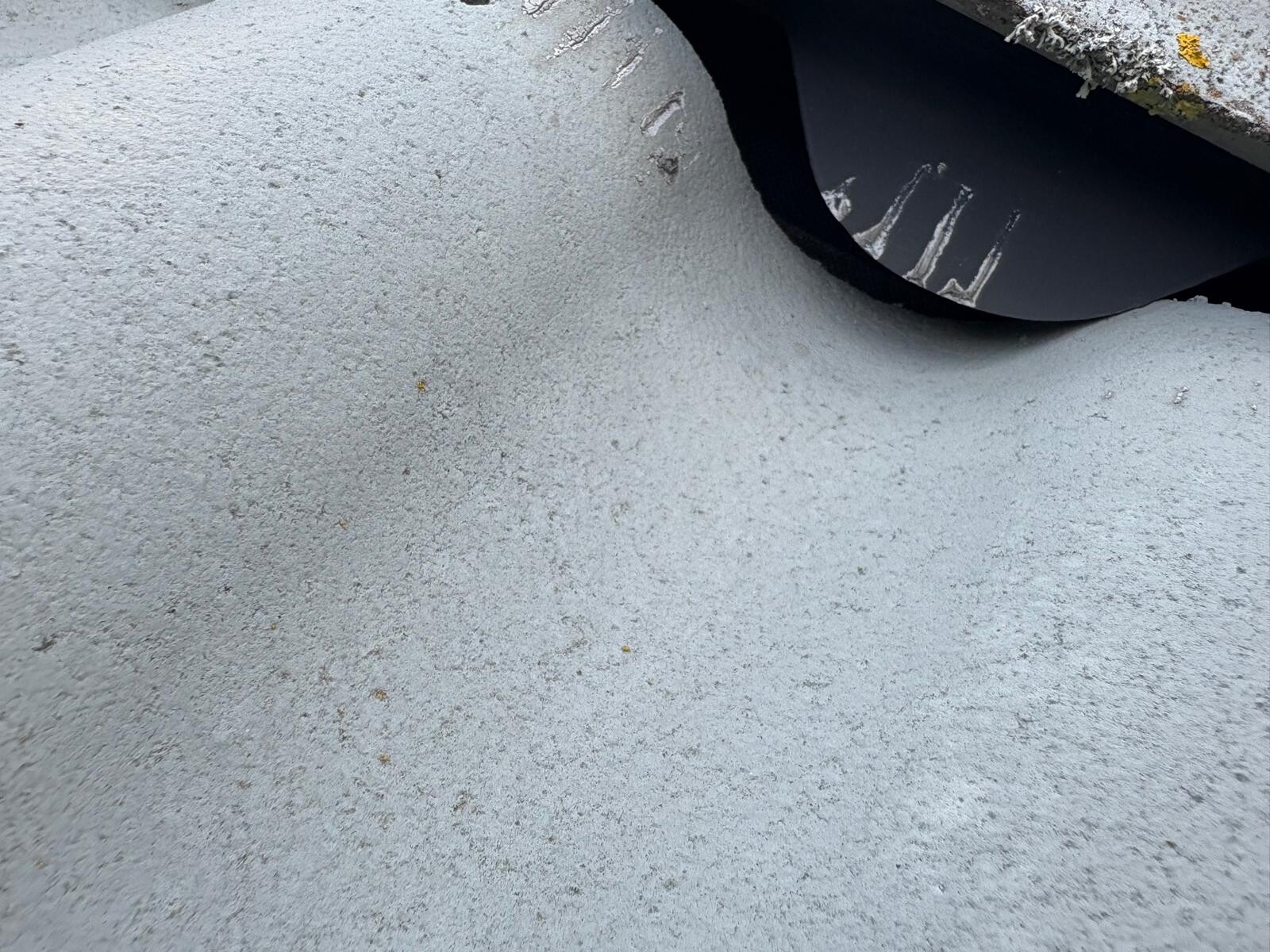

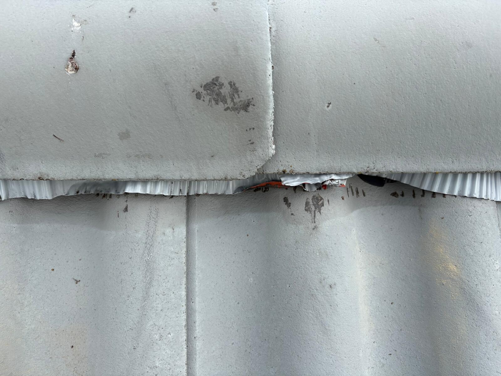

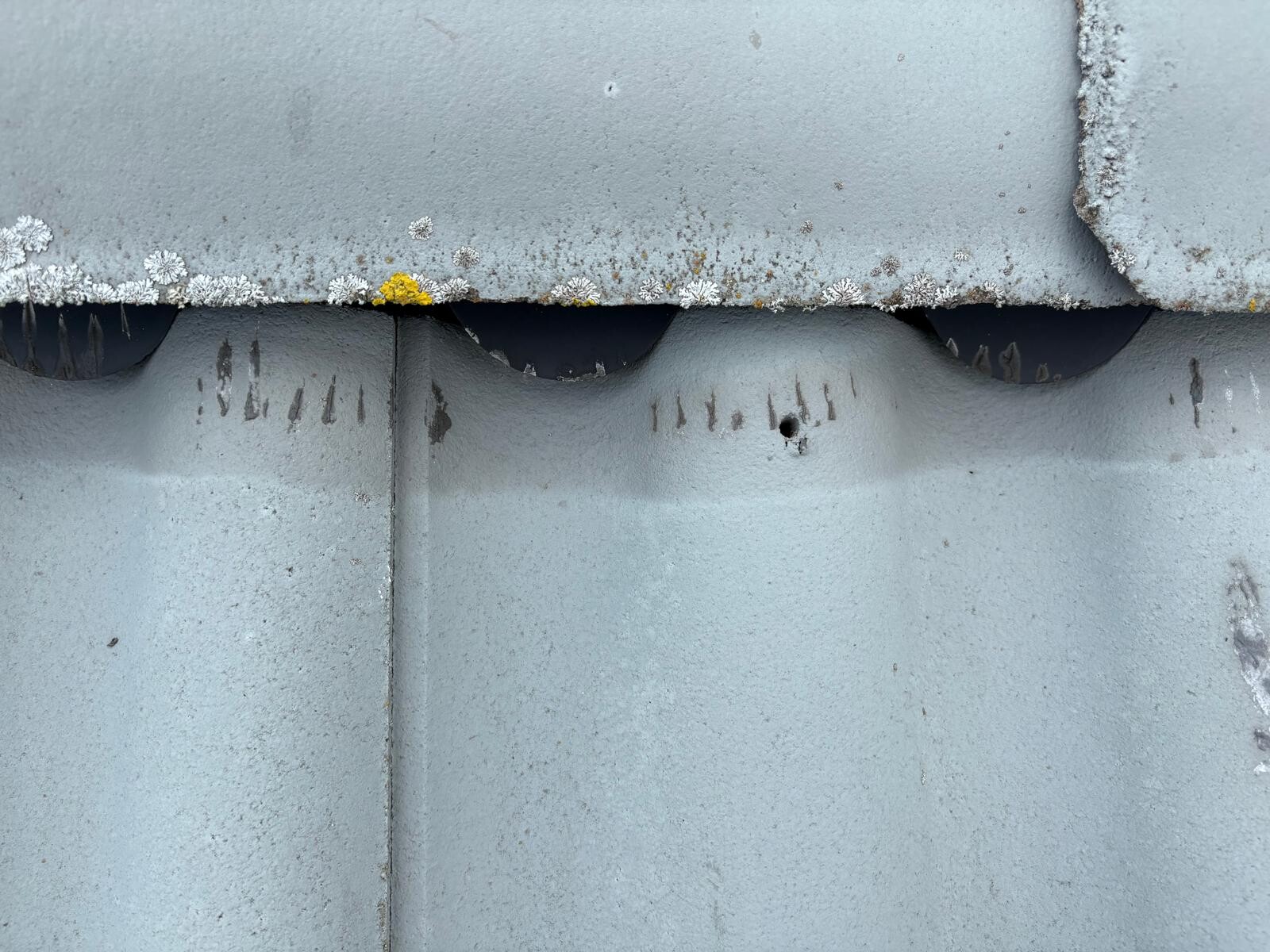

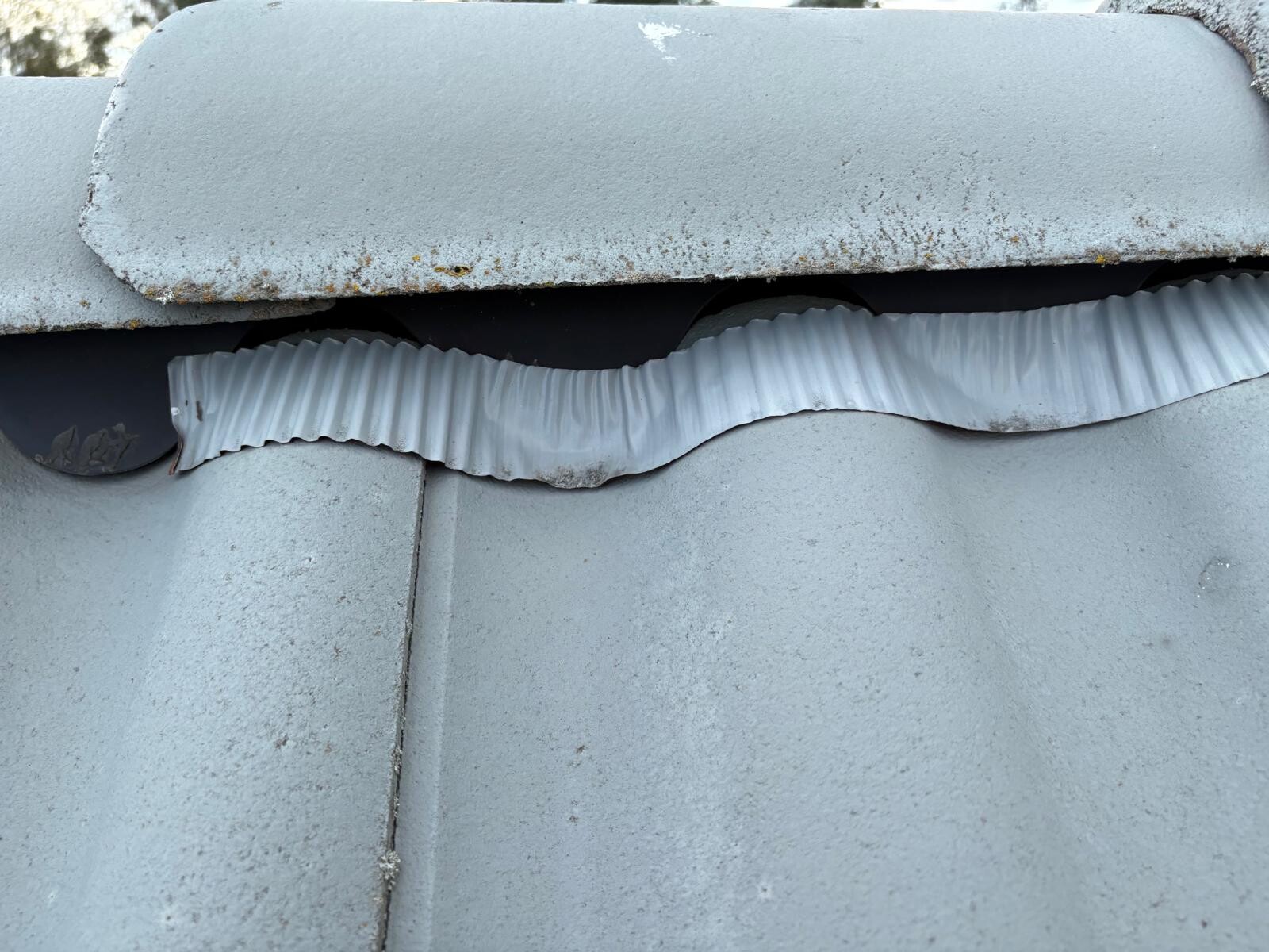

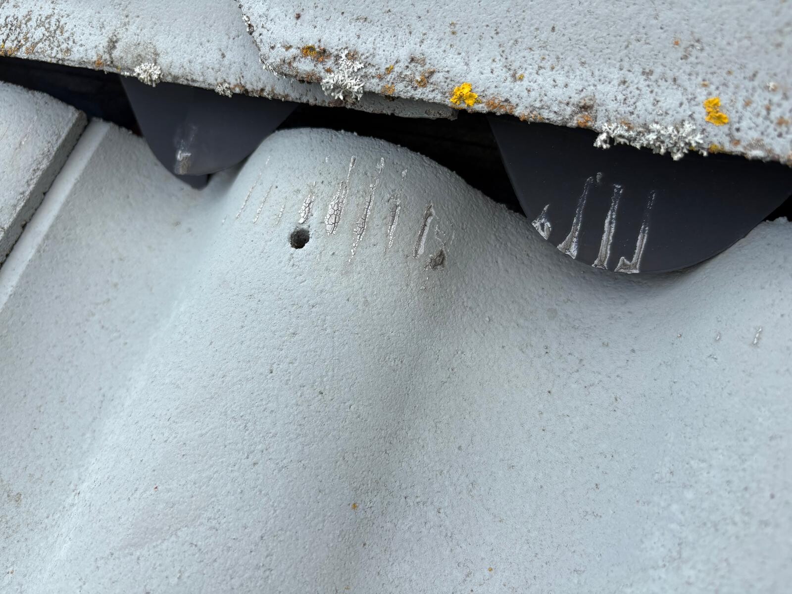

Jag har just upptäckt att det är fel på mitt tak. Takpannorna närmast nock ligger för långt ner. Jag antar att det INTE är ett dolt fel men vad säger experterna här på Byggahus? Se bilderna - hur gör man bäst för att åtgärda felen?

Det tråkiga svaret är att du behöver läkta om taket så att den sista takpannan kommer högre upp så att nockpannan ska fungera som den ska..
Dolt fel är det inte..
Stefan Allemyr och 1 till
Du skulle ju kunna byta nockpannorna mot en bredare nockplåt.

Det är inte dolt fel, men fel i utförandet. Om det är gjort av en firma i modern tid så borde det finnas en chans att reklamera jobbet?

Det år diverse lavar som växer på nockpannorna, så huruvida det är gjort i modern tid beror på definitionen. Det tar ju några år innan det blir dylik biologisk mångfald på betongpannor. Så frågan är hur stort problemet är? Hur ser nocken ut på insidan?
