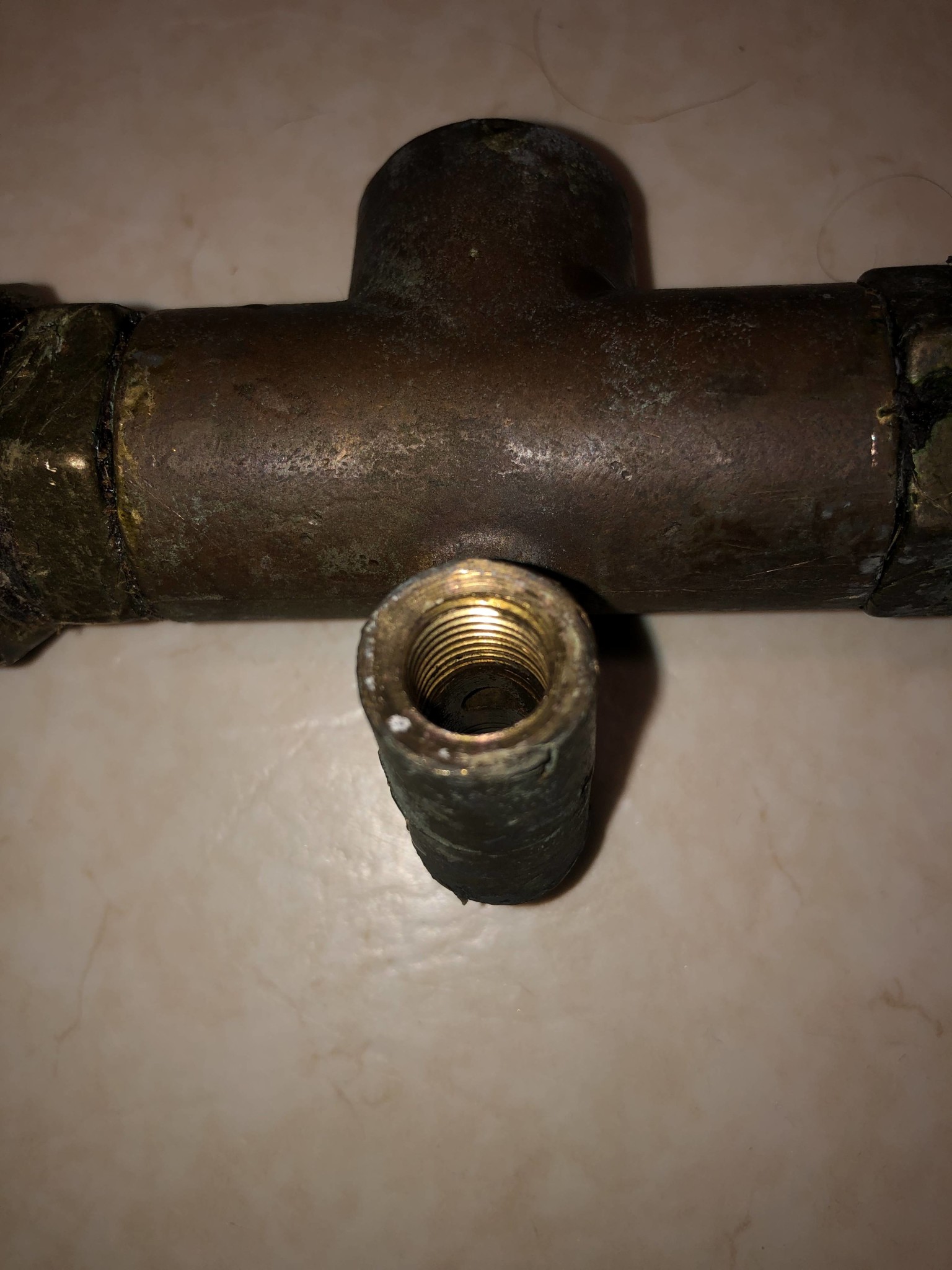

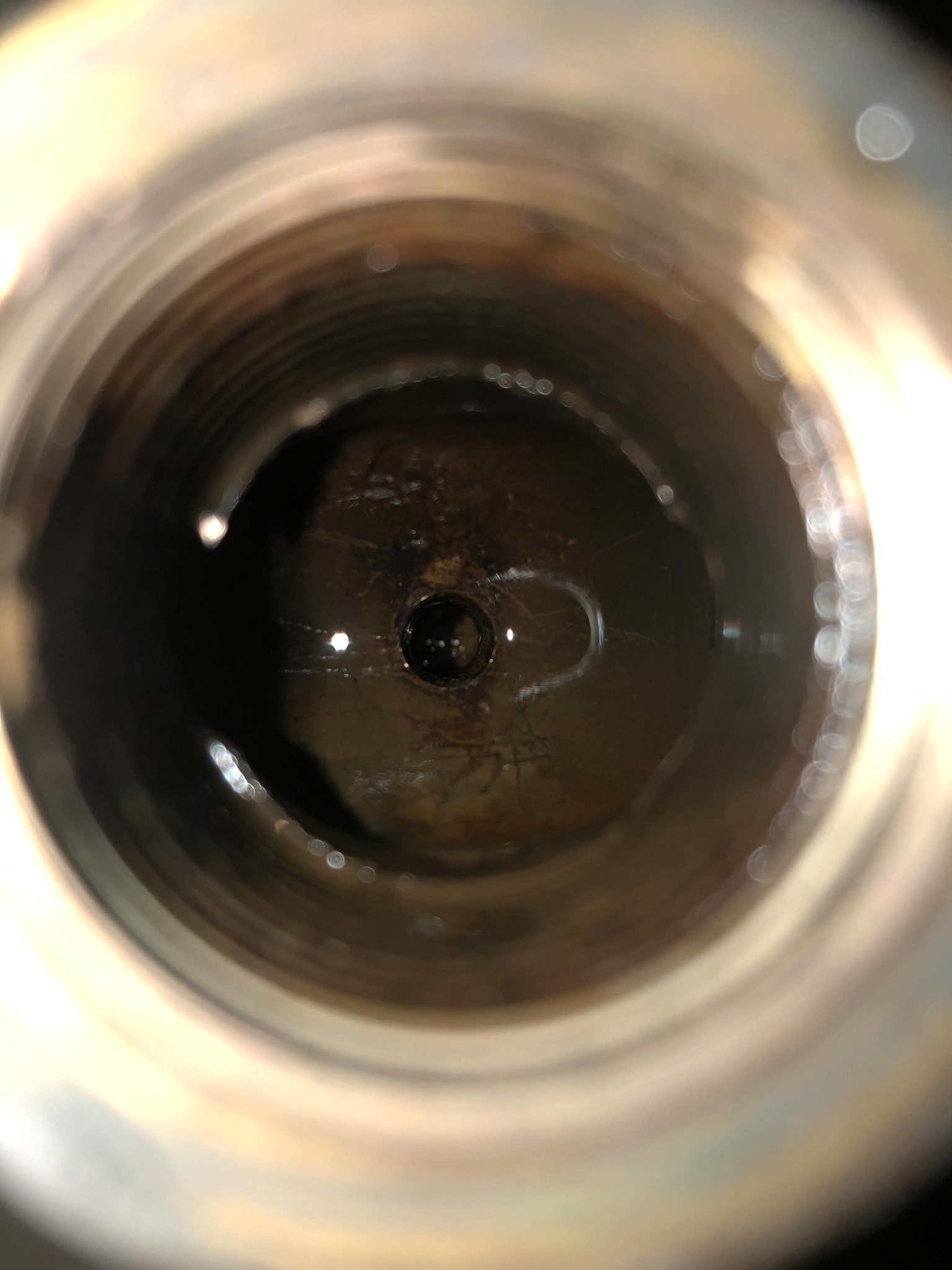

Det var ett tag sen jag var i stugan (och har hunnit ”laga” en annan pump sen dess utifrån all hjälp här så nu kände jag mig säker på att kunna hitta och lösa felet).J jonaserik skrev:
Nu skruvade jag lös den mest misstänkta biten och tog med den hem för analys.
Helt riktigt - skit i ”t-rörets” hål till mätare och brytare. Först hittade jag ingen tendens till hål öht men efter lite skrapande konstaterades att en exakt lagom sten fastnat i hålet och därefter spacklats igen av annat slagg.
Det är kul att laga saker
Har iofs inte testat ännu men vad tror ni,
har jag löst det?
Klockan/mätaren verkar dock stendöd, så det blir en ny även om den förmodligen aldrig kommer tittas på.
Tack alla!
Litet tillägg för ev andra behövande:
Riktigt opedagogisk bildserie ser jag nu - om nu någon har samma problem och behöver bilder.
Den nedre bilden är inte en närbild på det hål som är i fokus på den övre bilden utan är taget från
andra hållet (genom det hål som är i överkant på övre bilden).
