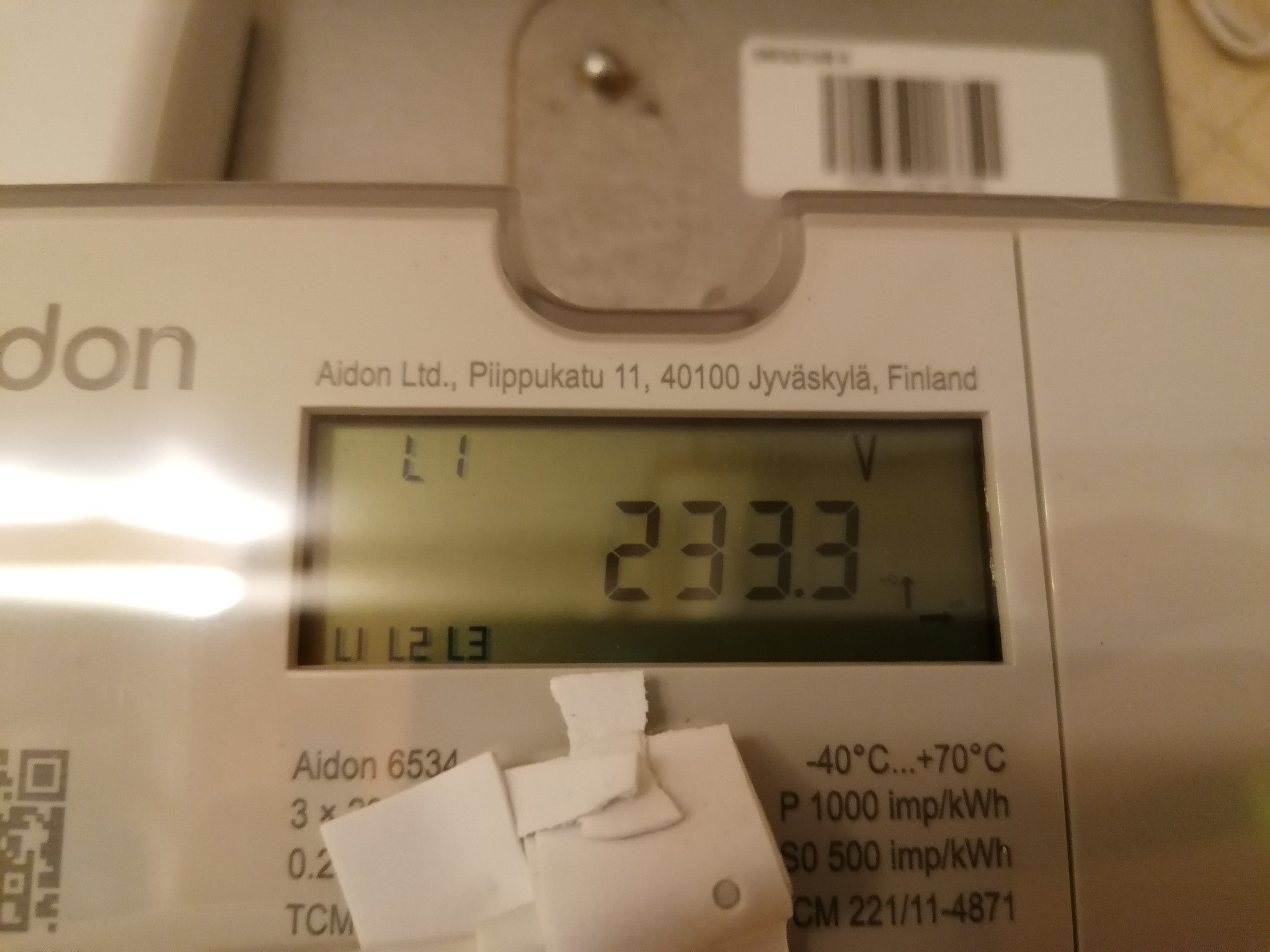

Jag hade börjat med att gå till elmätaren och knappa lite på den.
Många har ett menysystem så att man kan se inkommande spänning på de olika faserna.
Här har jag knappat fram fas 1(L1)
Å då är spänningen bra. Här bör det vara ca230V.

Snabbt svar, har kollat elmätaren och den indikerar att alla faser fungerar in. Bytte även alla säkringar. Men ska kolla spänningen, viste inte att det gick i elmätaren.

Med förlängningssladd fungerar inte laddning på någon fas. Så min gissning är att spänningen är låg här ute på landet men att något har hänt som sänkt spänningen ännu mer på en fas sedan i höstas. Ska kolla med nätägaren och ta hit en elektriker.
Kunde inte se spänningen i elmätaren.
