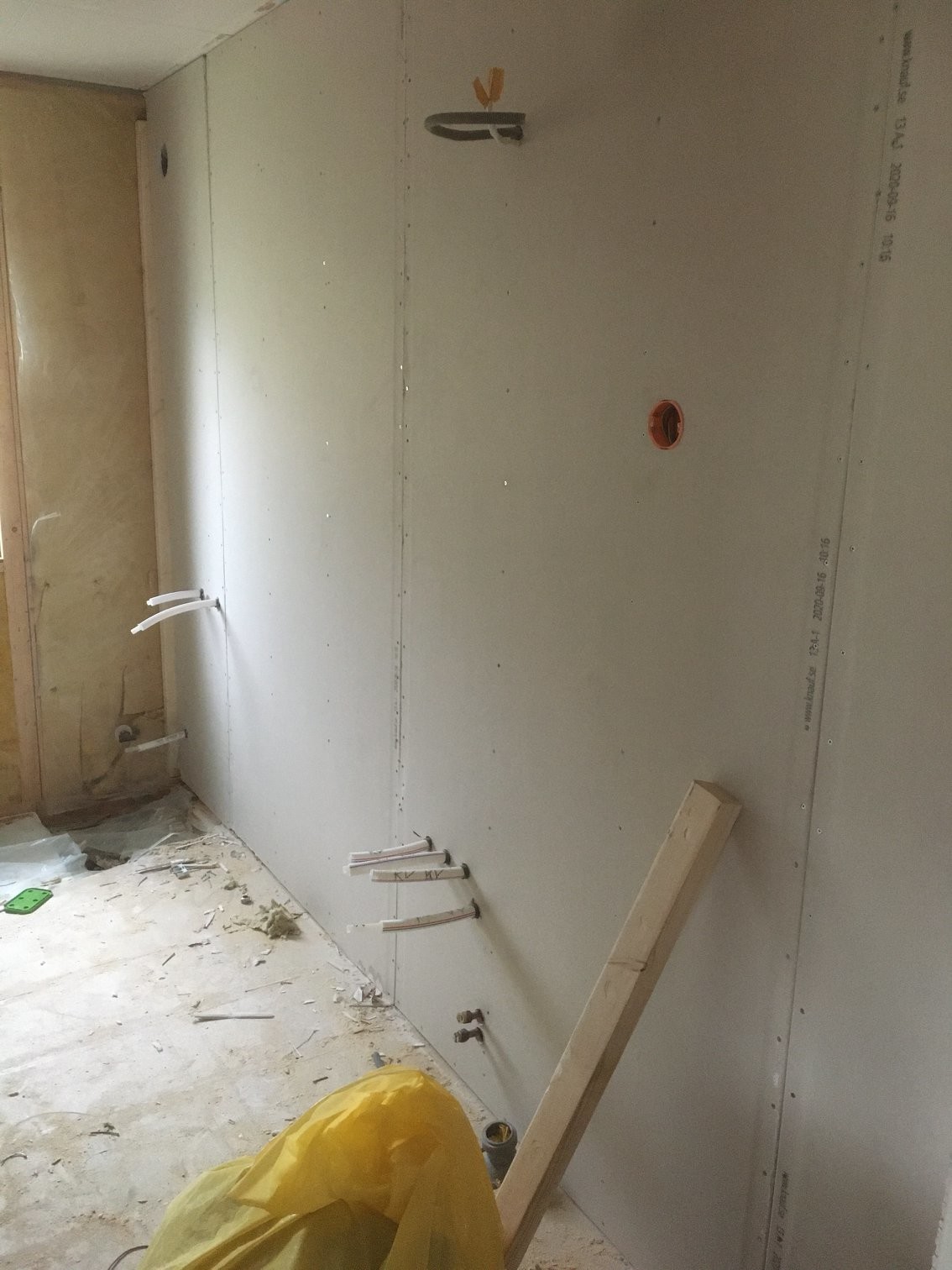

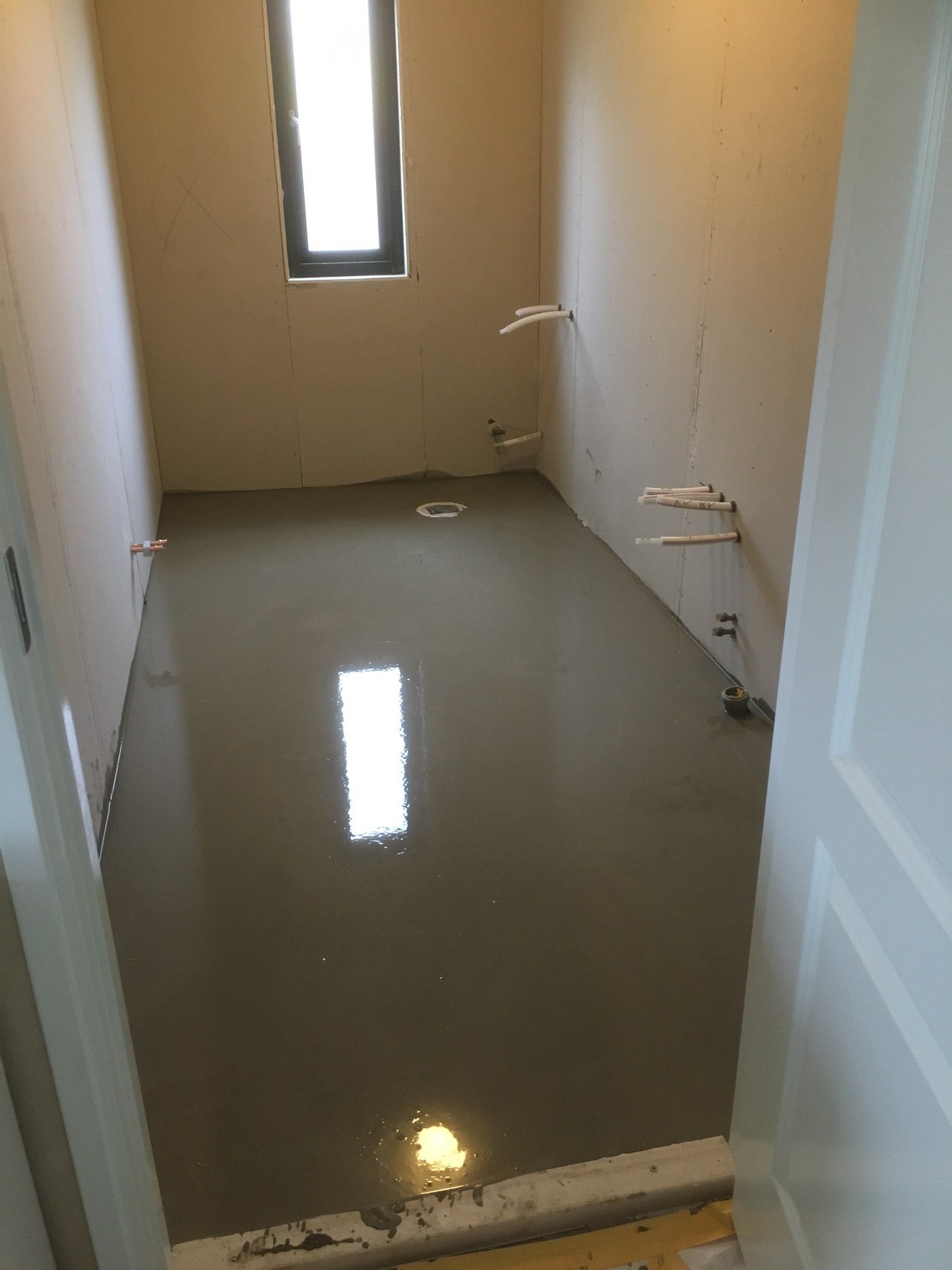

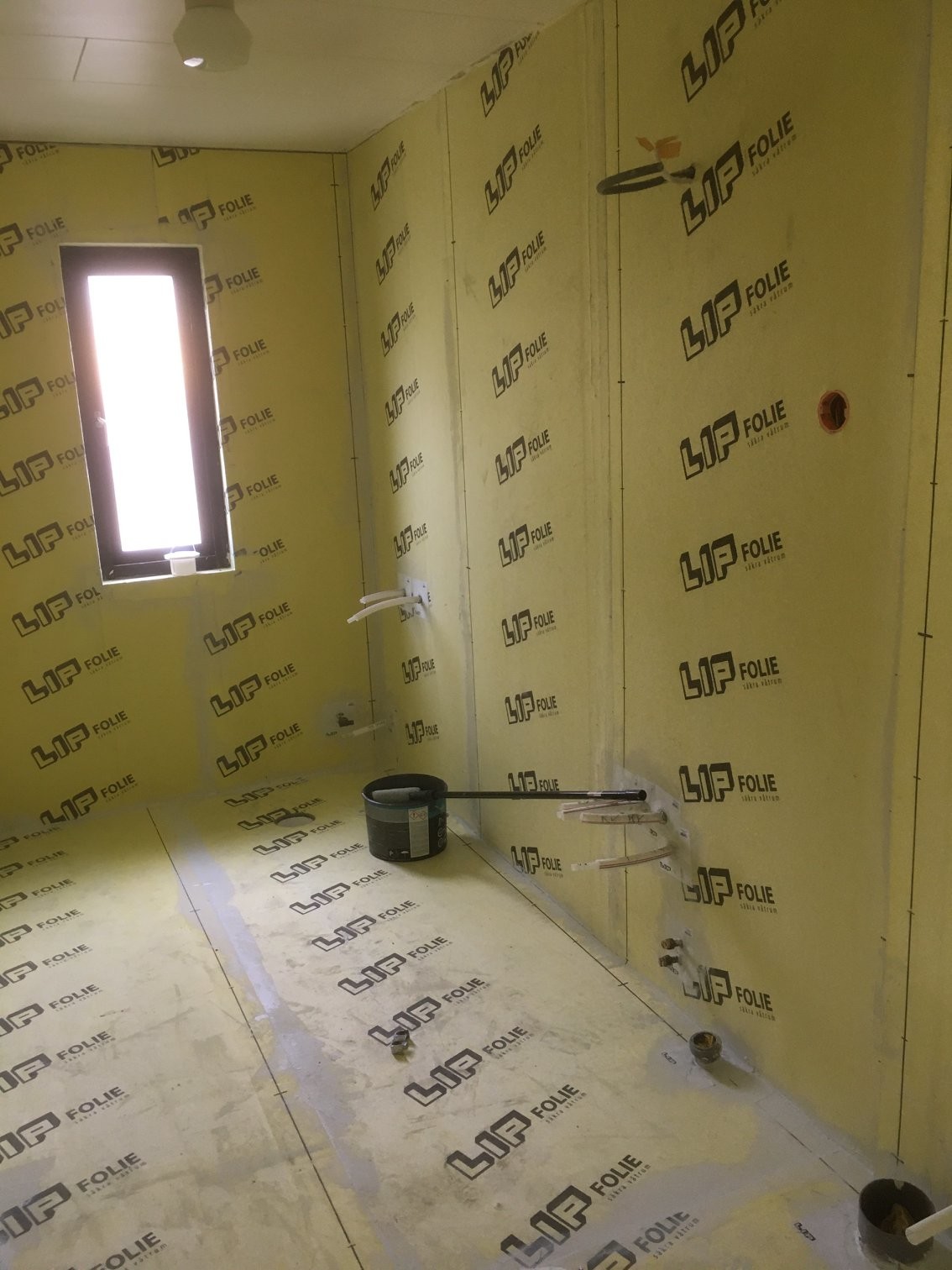

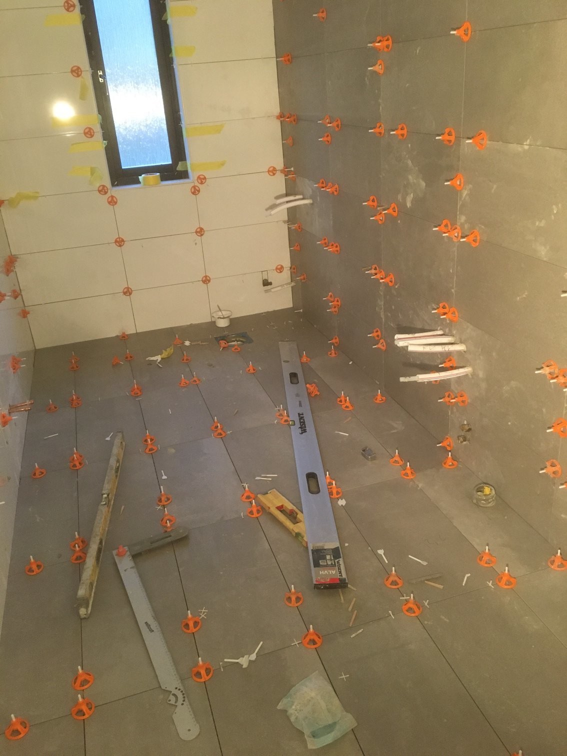

Min pappa har låtit renovera sitt badrum i maj förra året. Senaste gången var på 90-talet. Huset är byggt -82. Enplans i trä, platta på mark.
För en tid sedan upptäcke han en spricka i klinkerfogen mitt över golvet. Byggfirman var dit och smetade på ny fog. Nu har han upptäckt att hela golvet har rest sig i mitten vilket resulterat i ett språng på nästan 15 mm mellan högsta och lägsta punkten.
Om jag förstått det hela rätt har man lagt i följande ordning: golvspånskiva, armering, flytspackel med värmeslinga, tätskikt, klinker.
På fredag kommer hantverkarna tillbaka och ska titta. Vad anser ni kunniga på området är en vettig åtgärd? Vi misstänker att det trängt ner fukt i spånskivan som därför svällt, men om det skedde i samband med flytspackling eller om det är på grund av läckage vet vi inte. Enligt pappa skarvade man armeringen och klamrade fast skarven i spånskivan. Måste de riva upp hela golvet och börja om eller är det byggnadstekniskt och fackmannamässigt att avhjälpa på annat sätt? Övriga tips och råd mottages gärna.

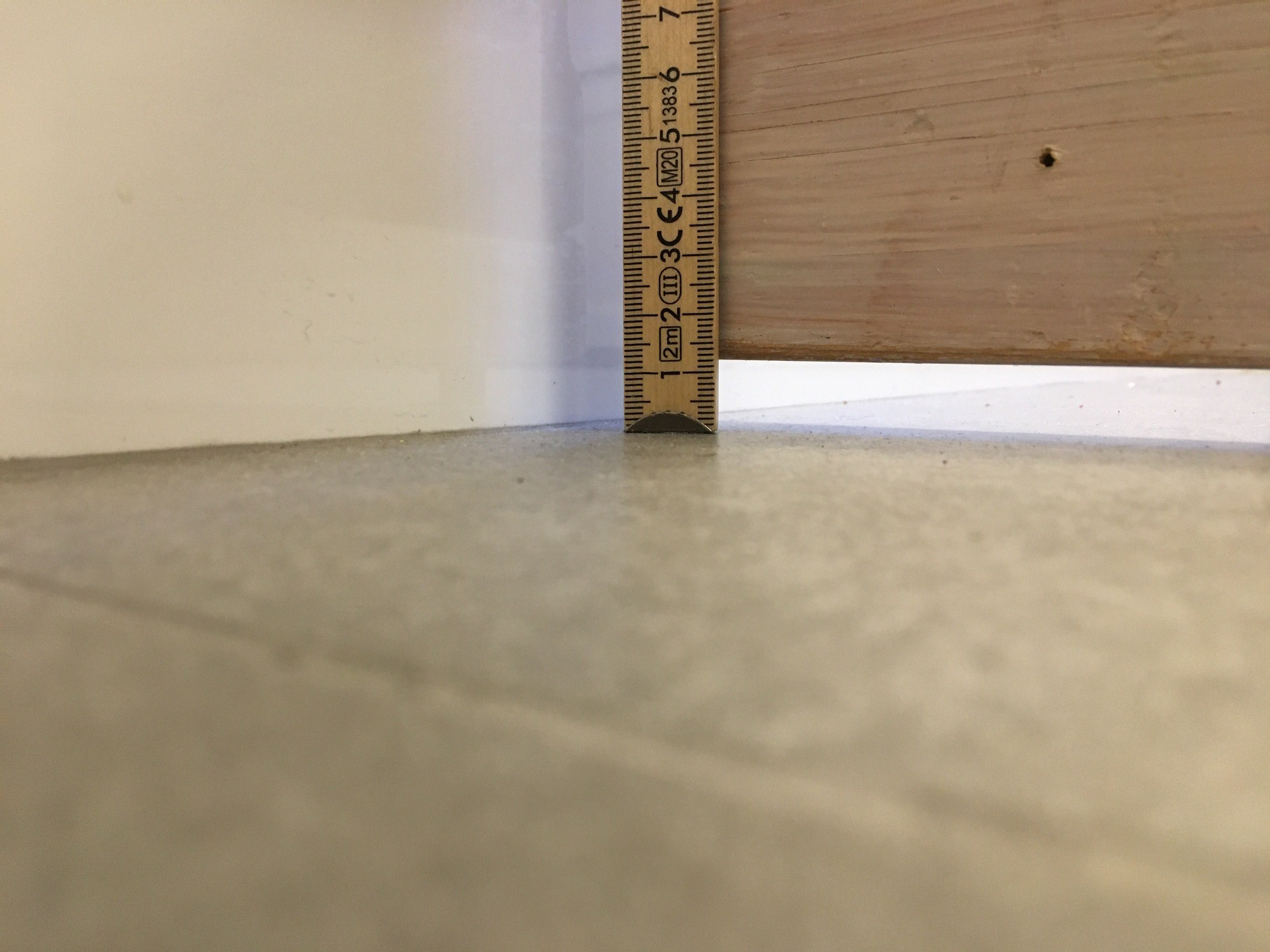

Bifogar de bilder som finns. Har tyvärr ingen bild på själva "ryggen" men man ser ju tydligt med en rätskiva att det rest sig rejält. Enligt pappa förekommer inget bomljud.

Men mäter du mot dörrbladet? I så fall måste ju golvet ha sjunkit mot väggarna snarare än rest sig i mitten. Och det har det naturligtvis inte eftersom det skulle fucka kaklet svårt. Om det nu inte var 15 mm från början...
Nej, han har lagt en rätskiva tvärs över golvet och fotat närmast väggen. Det skiljer således nästan 15 mm mellan högsta punkten på ryggen och vid väggen, såvida han inte pressat ner skivan mot golvet så att den lutar, då blir ju differensen större än om rätskivan ligger i våg på bulan. Jag ska dit på fredag och kolla lite närmare. Men helt klart är i alla fall att något hänt, dels med tanke på att fogen sprack.Düsseldorff skrev:

Enligt Gvk.se ska duschplats ha en lutning på 7-20mm/m och övriga ytor 2-10mm/m
om rätskivan inte är lagd i våg efter ryggen mellan dessa ytor och istället nedpressad i det brantare fallet borde en diff på 12mm (som det är enligt bild vad jag kan se) vara möjlig utan att det är fel på badrummets fall
sprickbildning är ju dock oroväckande se till så ni mäter rätt med rätskivan och förhoppningsvis är det en fullt godkänd diff och inte ett trasigt tätskikt
