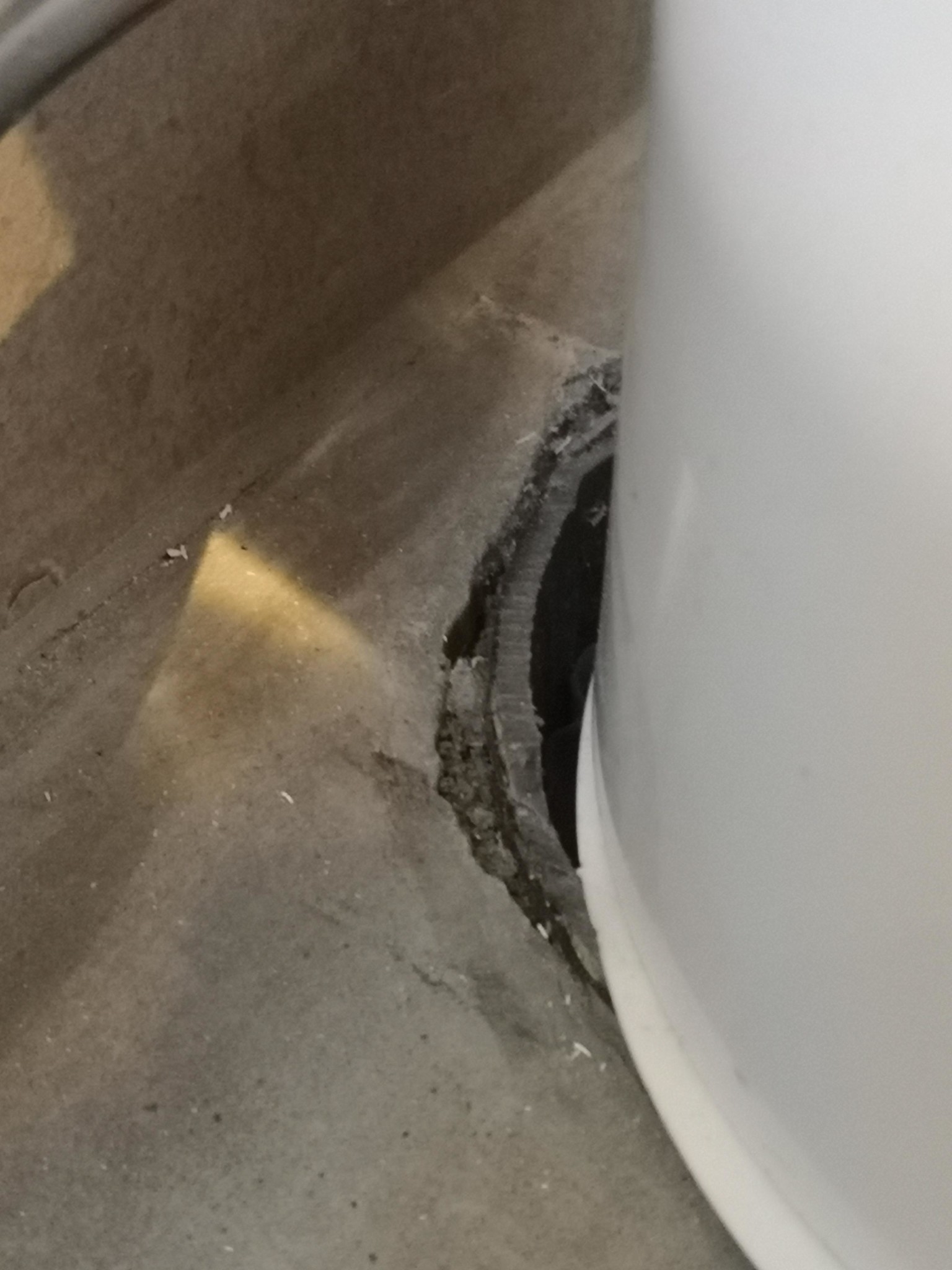

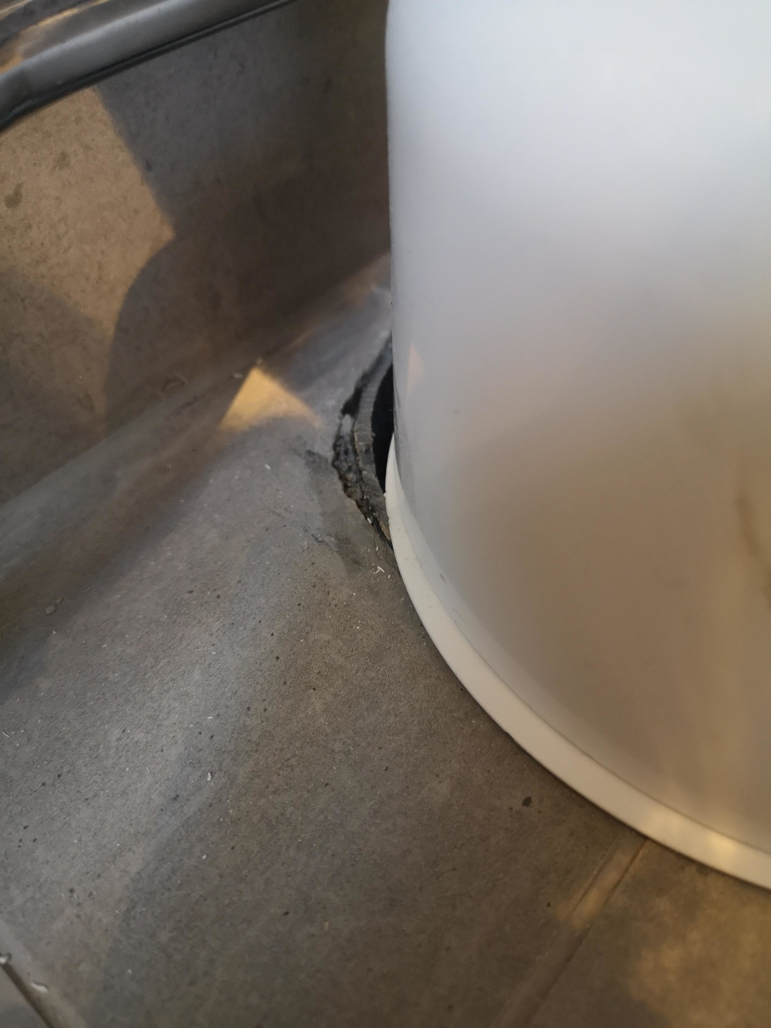

Har nyligen renoverat badrummet och upptäckte idag att det inte verkar helt klart bakom toalettstolen. Eller ska det se ut som på bilderna ? Om inte, vad behöver göras ?
Funderar på att anlita en extern besiktningsman. Är det vanligt att folk gör det efter badrumsrenoveringar ?
Ej färdigställt utrymme bakom toalettstolen med synlig röranslutning och hål.
Oavslutat område bakom toalettstol med synlig avloppsanläggning och betonggolv.

Lägg ut fler bilder från badrummet när du ändå är igång, det där ser ovanligt ut om röret är kapat jäms med klinkers :(

På din fråga vad som behöver göras är svaret: Kontakta den som utfört arbetet.
På din andra fråga om det behöver besiktas: Ja, med tanke på bilderna

Har de dratt nya rör och bara kapat det gamla längs med?

Är toaletten inkopplad och klar? Verkar ju som man glömt en excenter/anslutning mellan rör och stol

Ja då såg det ju inte rätt ut, luktar det avlopp inne på toan?

Inte för att jag har någon annan rekommendation än att någon oberoende tittat på detta finns det ens en excenterstos där man teoretiskt kan se bakre delen av avloppsröret? :thinking:
Alla excentrar jag tänker på döljer underliggande rör
henric78 och 3 till
Jag skulle nog inte dra in en besiktningsman direkt utan kontakta firman och fråga om det verkligen är rätt (vilket det inte är)
Kan du mäta avståndet mellan vägg och avlopp.
Jag skulle tro att avloppet är för nära vägg så stolen inte gick dit.
Brukar sitta en plastbit på baksidan nere vid foten, prova plocka bort den sen tar du ett kort in så får vi se hur det ser ut.
Du kan även lyfta silen i brunnen och ta kort ner i brunnen, där brukar man se direkt om tätskikt är ordentligt gjort

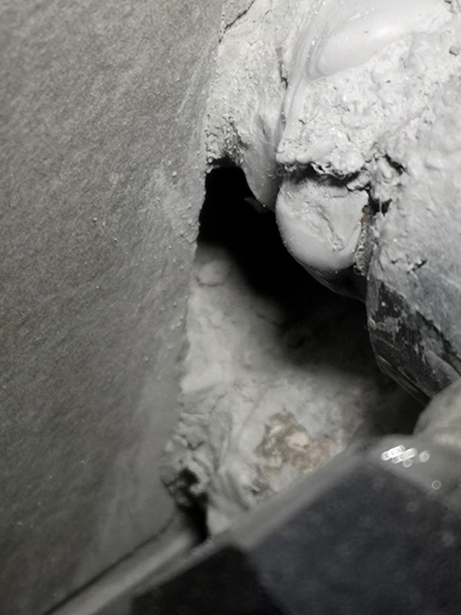

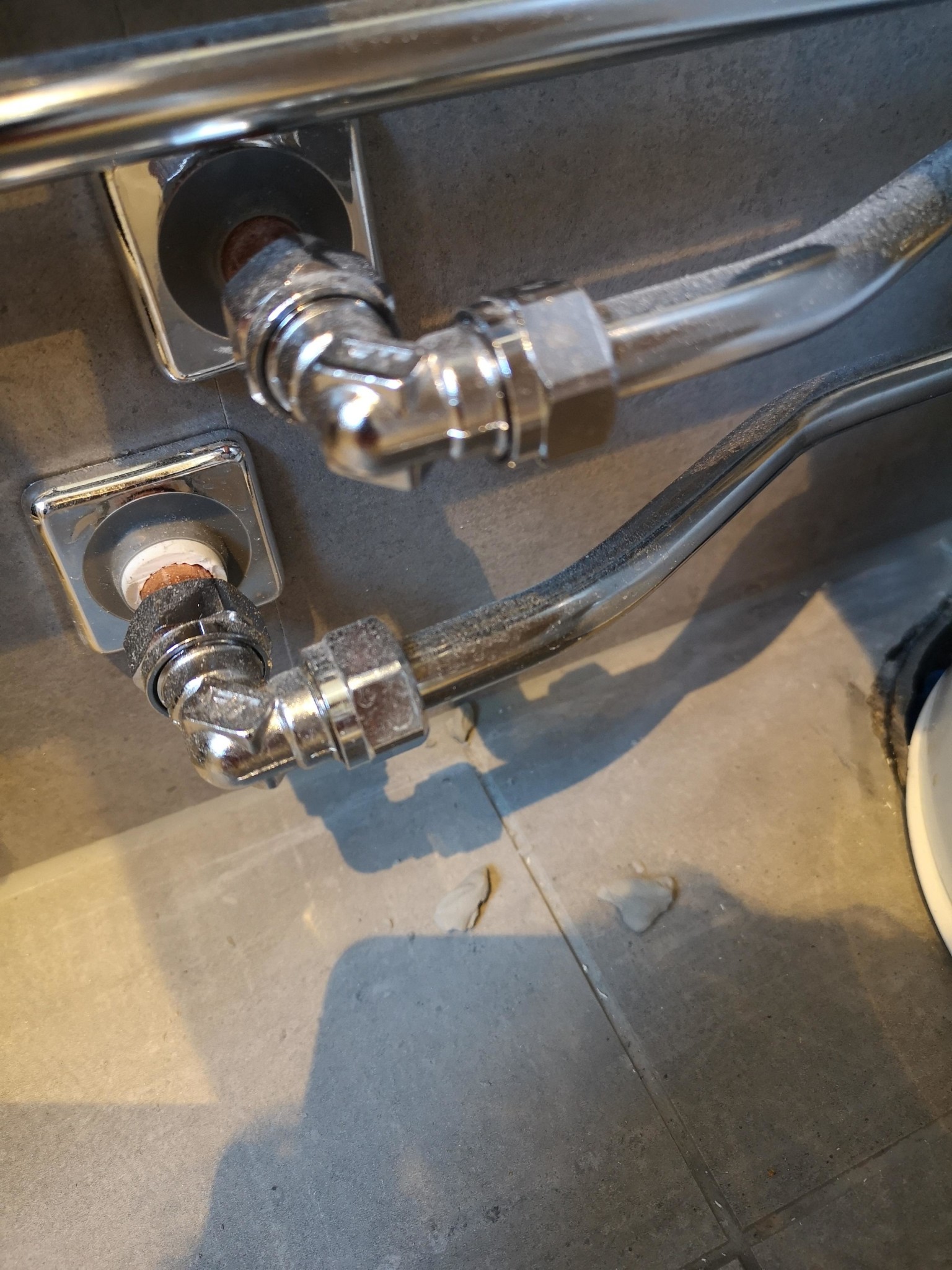

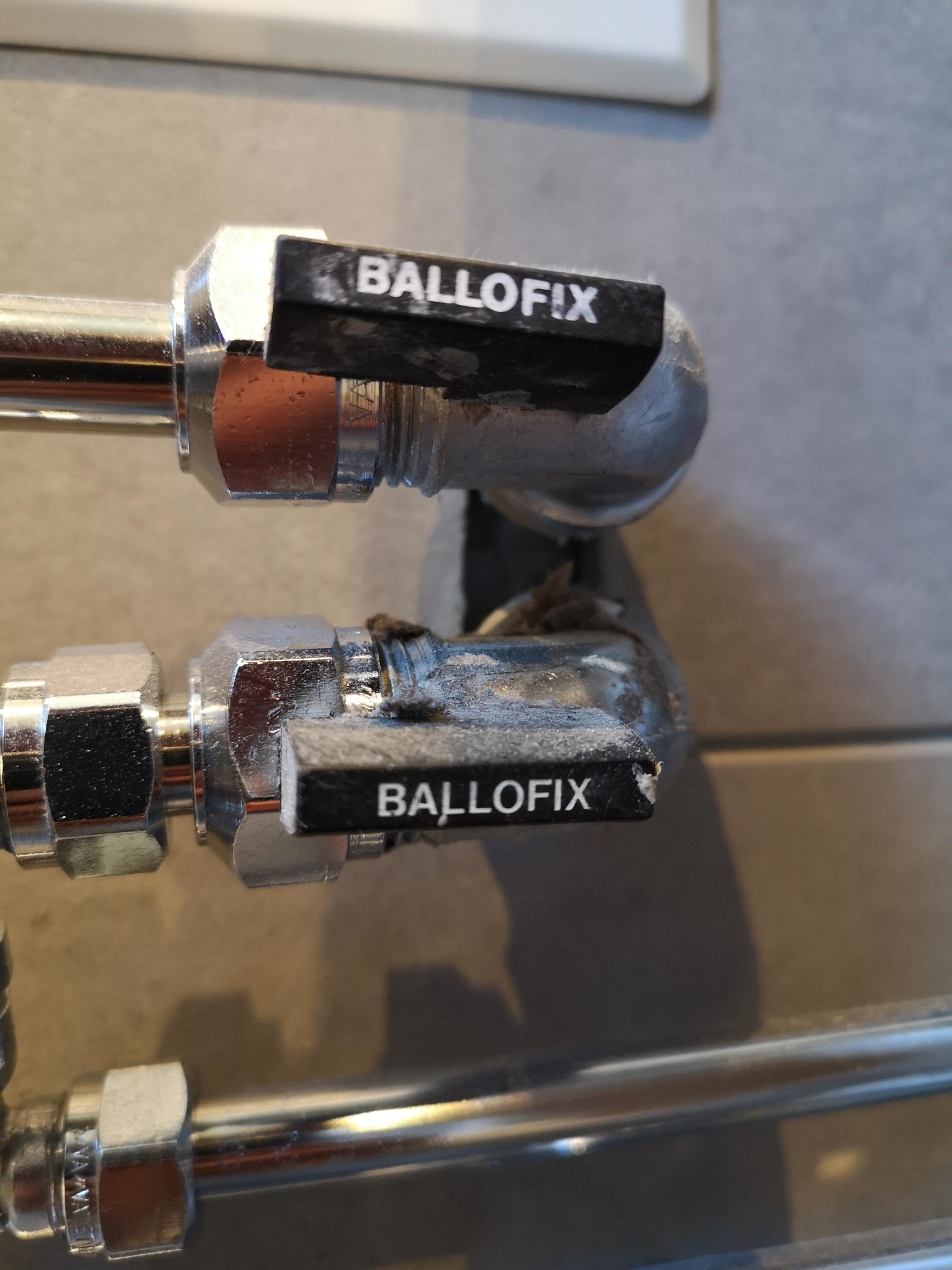

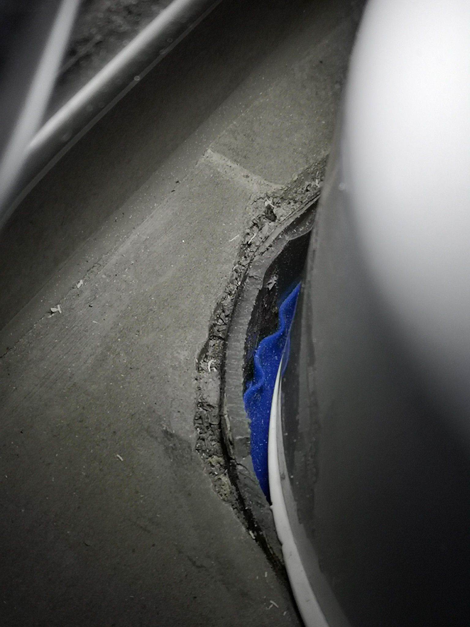

Bifogar lite bilder. Kommer inte riktigt åt att ta kort vid avloppsröret men fick ett hyffsat. Upptäckte även att det inte såg helt färdigt ut vid ballofixerna. Petade lite där med en sticka och det rasade stora bitar av något material.
VVS-installation med ballofixventiler och synliga skador på tätskiktet.
VVS-installationer med ballofixventiler och synliga rördelar, och skadat material på golvet.
Närbild på otillräckligt avslutat tätskikt och avfallande material vid ballofix i VVS-installation.
Närbild av vvs tätskikt runt ett avloppsrör med synliga orsaker och blått material.
Har ingen aning om vad det blå är
Kanske är riktigt, Kanske inte kan tyvärr inte svara på det.
Det var nog fog som ramlade ur, skulle nog suttit en bricka där
