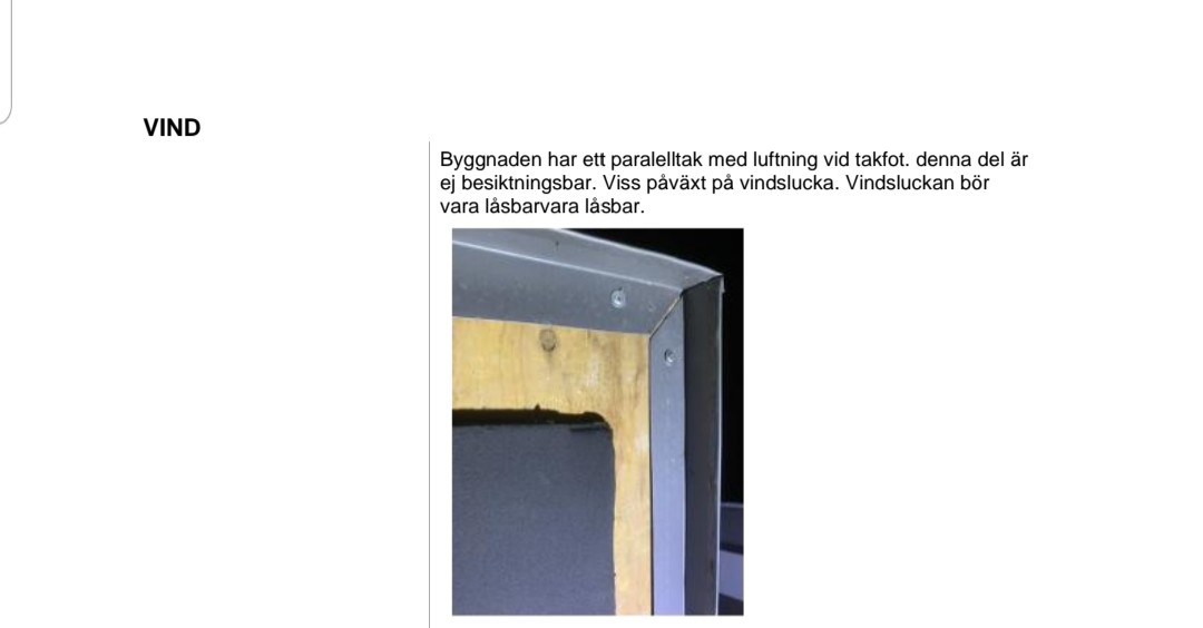

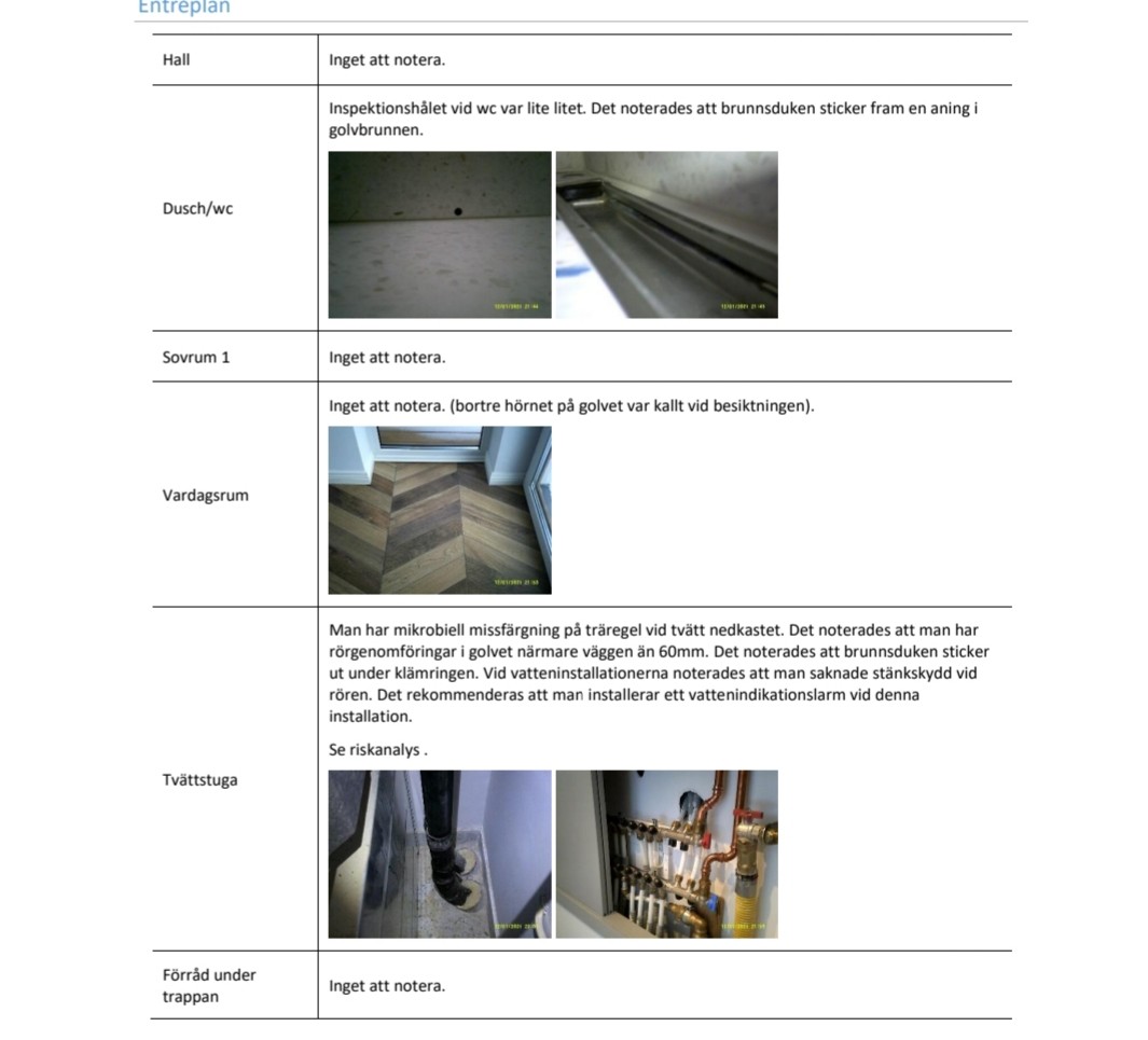

  • Inspektionslucka lite öppen vid WC, golvbrunn sticker ut, missfärgat trägolv vid vägg, vattenrör utan säkringsventil.

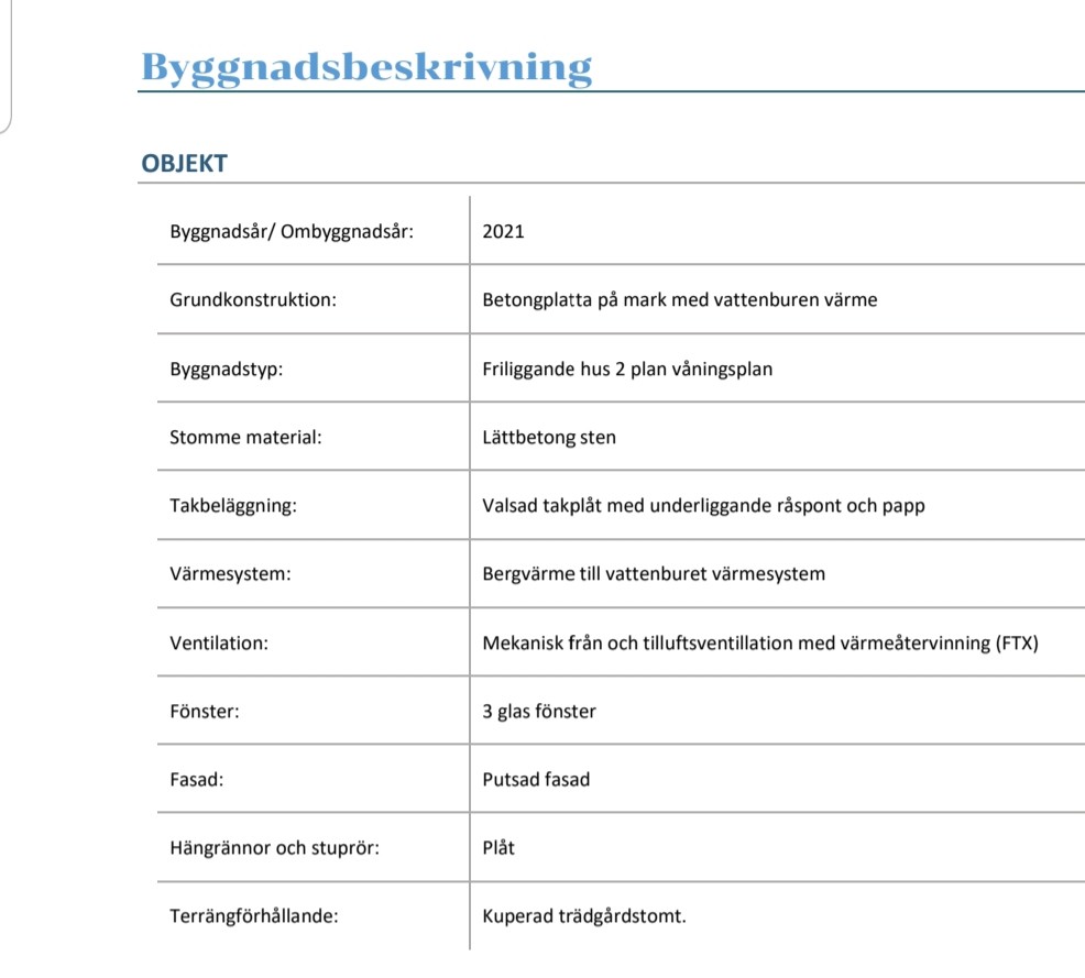

  • Bild på ett dokument med byggnadsbeskrivning, inklusive byggnadsår, grundkonstruktion, och värmesystem.

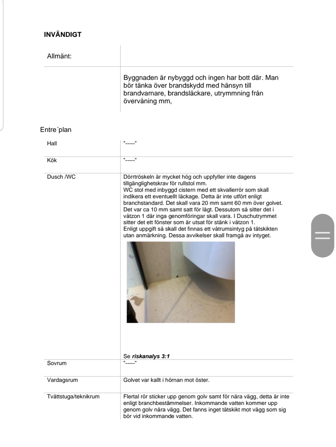

  • Bild på en toalettstol med vattenskador på golvet intill, tecken på potentiellt läckage.

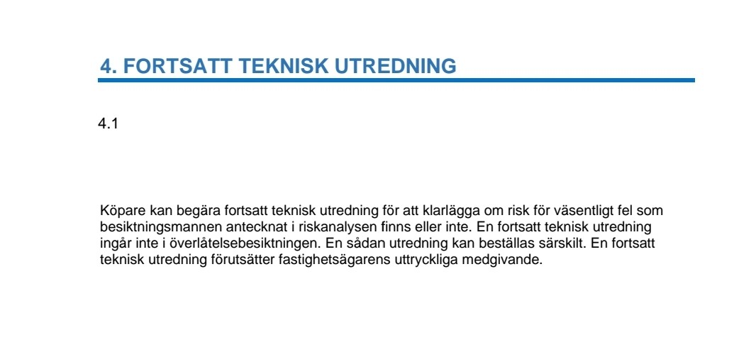

  • Textdokument om fortsatt teknisk utredning inom fastighetsköp och riskanalys.
  • Närbild av en öppen vindslucka med metallram och synlig isolering.

  • Bilder från inspektion visar en brunn i dusch, tröskel, vattenfläckat trägolv, och rörledningar i tvättstuga.

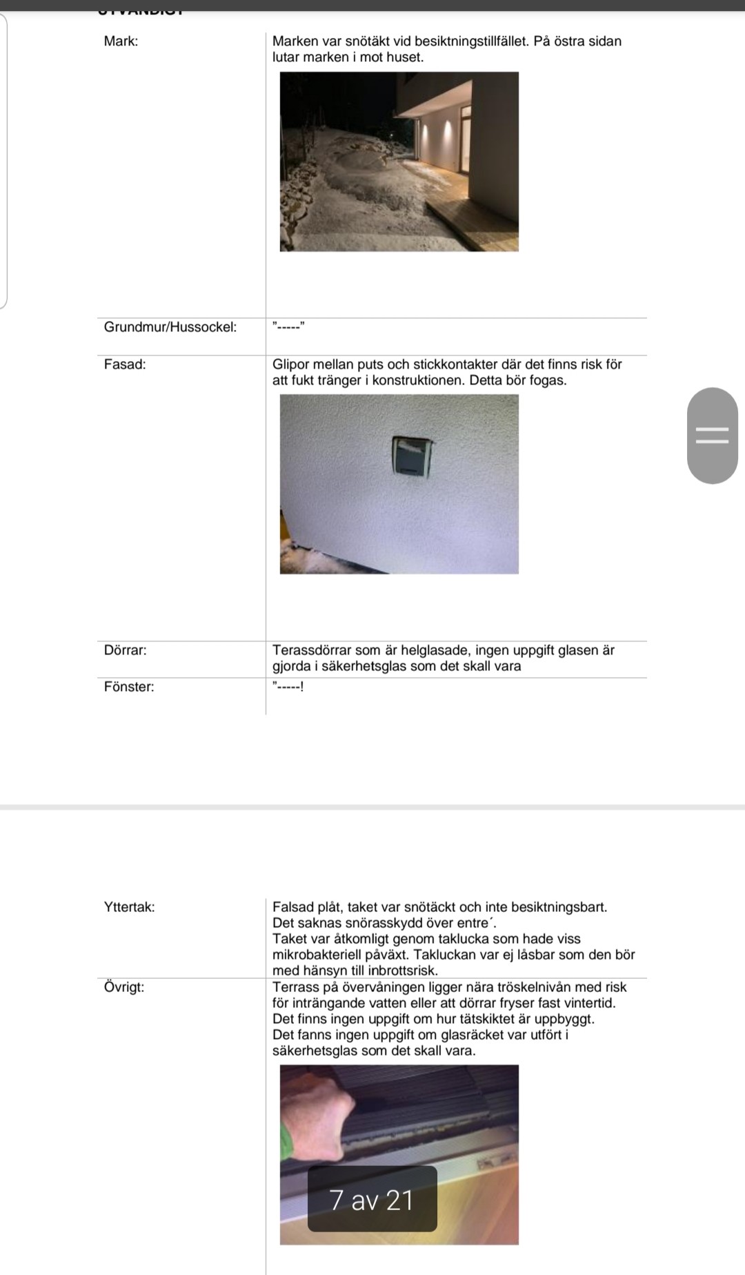

  • Besiktningsbilder på ett hus som visar snötäckt mark lutar mot huset, ett ventilationshål på fasaden och en detaljbild där takluckan inspekteras.
