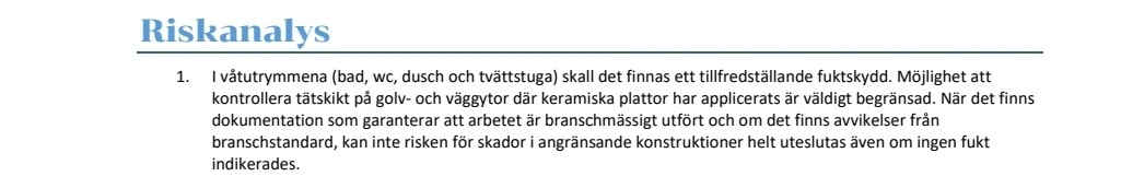

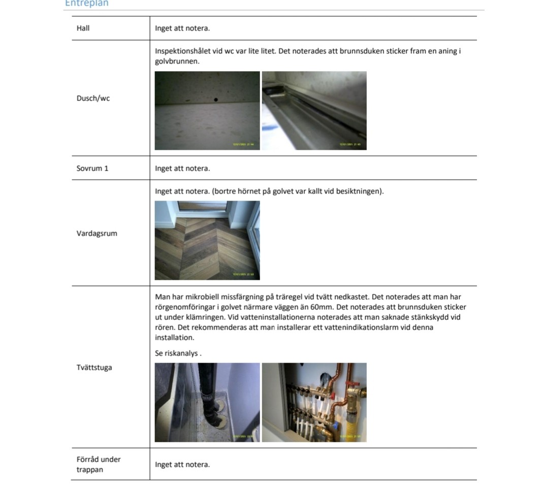

  • Duschrum med synlig brunnslockskant, vardagsrum med trägolv och fuktindikering, tvättstuga med vattenledningar och skor.
  • Textdokument med rubriken "Riskanalys" som handlar om fuktskydd i våtutrymmen och branschstandarder för byggarbeten.
  • Dokument med rubriken "Byggnadsbeskrivning" innehållande specifikationer för ett husbyggprojekt från 2021.
J
Det där ser väl inte förskräckande ut. Kolla ett antal besiktningar på hus som är 10 år eller äldre så hittar du säkert liknande skrivelser.
Finns massor av hus med odokumenterade badrum som ändå funkar okej.
klaskarlsson och 8 till
