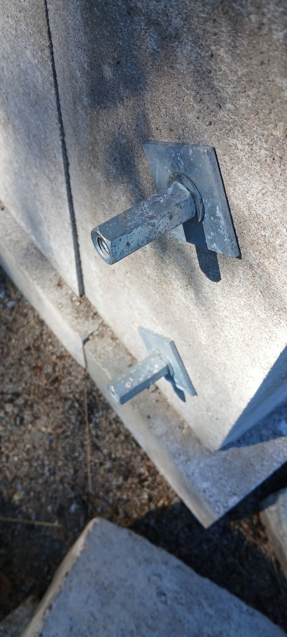

Detta är elförzinkat som jag haft monterat utomhus helt oskyddat i lite drygt 5år och det är snart snygg patina på det.
Jag är helt övertygad om att du behöver inte vara orolig för rost i alla fall tills taket börjar läcka vatten.
