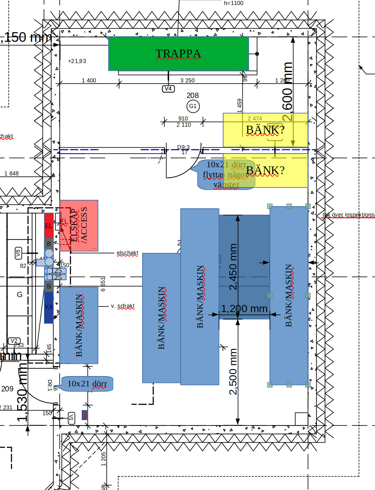

Ska precis gjuta väggar till min verkstad som blir _under_ garaget. Det kommer att finnas en större öppningsbar lucka (2450x1200, mörkblå nedan)) för att få ner störra maskiner till verkstaden. Utöver det finns det även en trapp (grön, ö.k. bild) med ett tillhörande rum som jag från början hade tänkt som utrymme för elektronikverkstad (dvs. lite "finare" utrymme). Det större rummet var tanken att kanske ha möjlighet att ha större maskiner i, pelarborr, kanske en svarv framöver.
Om man i framtiden fyller rummet med skrot så behöver man nog ha möjlighet att ha maskiner/arbetsutrymme/lagerutrymme i mitten också och jag har försökt illustrera lite hur jag tänkt nedan. Gällande el så ser jag väl att man då får förbereda i tak för att komma ner med någon form av matning den vägen.
Givetvis vill jag gödsla på med uttag, både enfas och trefas då allt nu gjuts in i betong. Det går såklart att komplettera senare, men enklast att lägga in rör/dosor nu.

* Skulle ni sätta NÅGRA uttag på golvnivå eller ska man sätta allt i höjd "ovan bänk"?

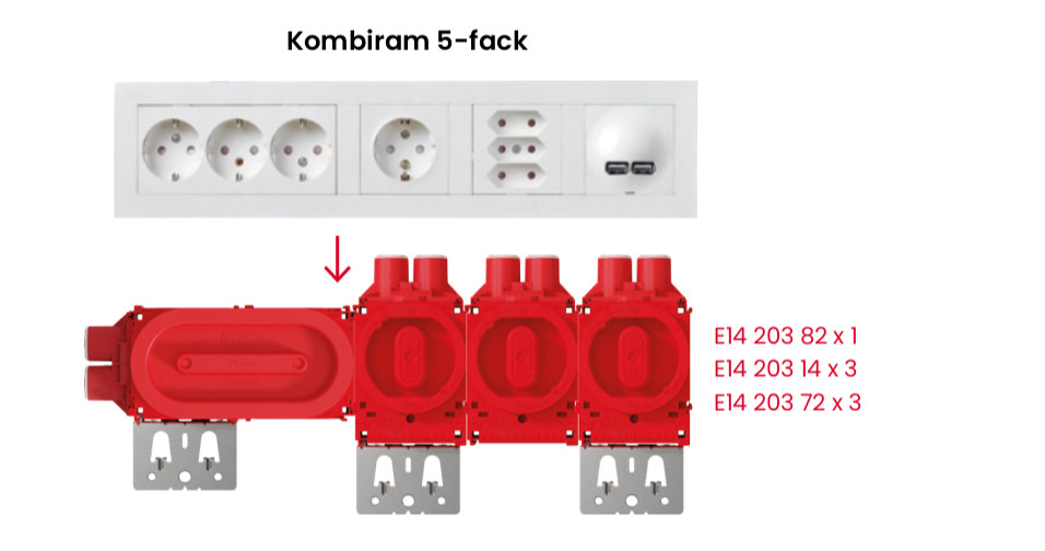

* Jag gillade ideen att köra kombidosor enligt följande (men ev. lite andra uttag):
....... tankar? Blir dock lite svårt att få till bra placering innan man faktiskt vet hur man kommer att placera arbetsbänk(ar) och maskiner. Enda säkra lösningen nu är väl att sätta de typ med 1.5m mellanrum och då blir det mycket dosor.... Givetvis komplettera med några 3 fas.

Skulle nog, som du skriver, gödsla med uttag, eller i alla fall initialt tomrör om det ska gjutas in i betong. Man kan aldrig få för många uttag.

Tack, höjd på uttag? Skulle du sätta något i golvnivå, varför isf?Cruzze skrev:

Skulle blandat här också. Enfasuttag på 20 och 110 cm. Trefashandskarna brukar väl sättas högre av nån anledning?
Golvuttag känns mindre prioriterat men för dammsugare eller golvplacerad minibar? I min mycket mindre verkstad har jag också kopplat ett par dubbelisolerade uttag till rörelsedeckan för mindre laster som arbetslampa och lödkolv t.ex.

Tack för input! Just dammsugare var väl det som jag funderade på om det kunde motivera Golvuttag, men den kommer väl bara temporärt inkopplad och det finns dessutom centraldammsugare i rummet.Cruzze skrev:

Jag hade inte satt några uttag alls i golvnivå, de fyller inget syfte i en verkstad. CEE-uttag har ett ganska tveksamt petskydd så det är väl en anledning att sätta dem högt men mest tror jag att det är bekvämlighet.
Givet planlösningen så hade jag nog försökt dra fram ett gäng rörutlopp i taket så att du kan dra ner matning även till en bänk mitt i rummet utan att lägga snubbeltrådar på golvet. Därutöver hade jag satt uttag på bänkhöjd (ca 1300 mm öfg). Jag hade nog dragit elen utanpåliggande i en sådan verkstad.

Tack, tror det blir så, men väljer nog att gjuta in. Tycker det blir både billigt och enkelt (och snyggt) så, visst blir man lite låst i placering, men det går ju såklart att komplettera med utanpåliggande senare och då behöver man kanske inte heller gå hela vägen till centralen utan kan nyttja befintliga dosor.tommib skrev:

Verkstad : varför inte kabelstegar på väggarna och sedan nerdragning till uttag?
