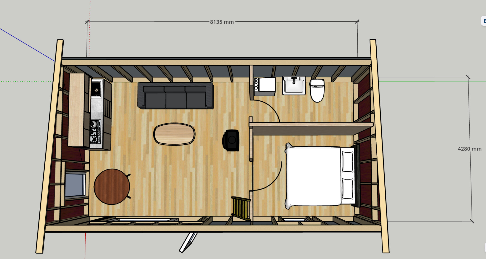

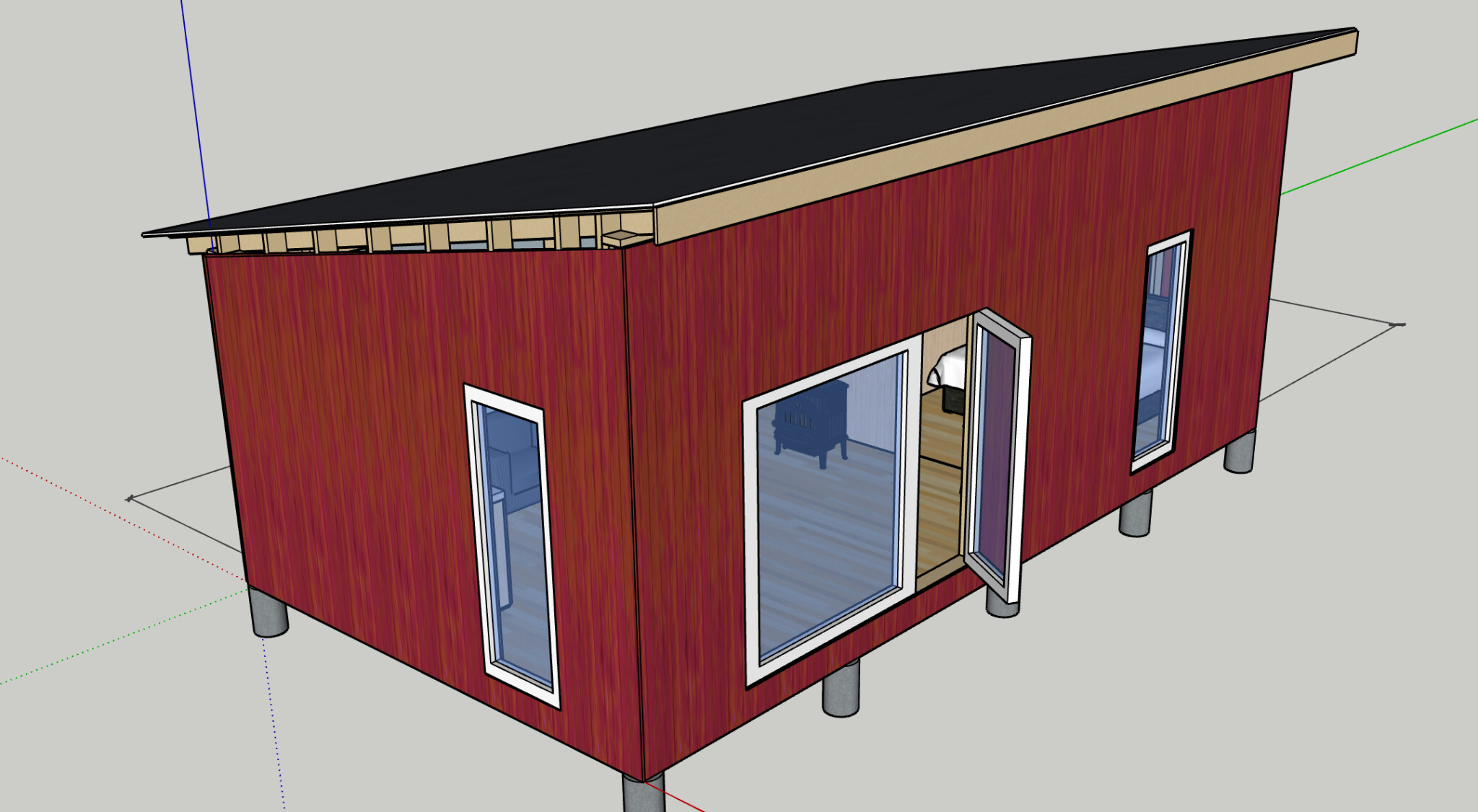

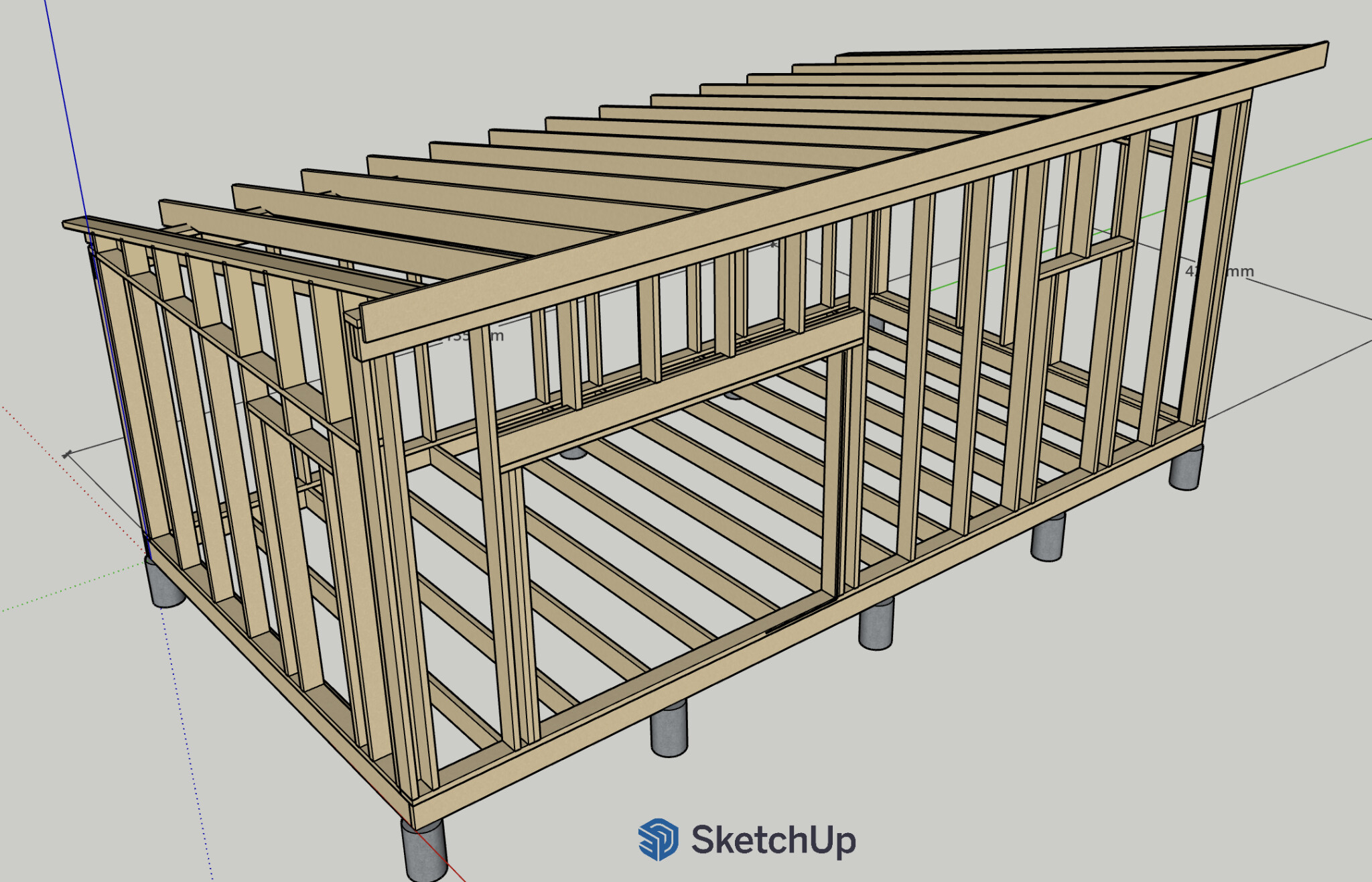

Tanken är att bygga en gäststuga vid nuvarande sommarstuga. Detta är första skissen och skulle uppskatta all feedback. Både planlösning men också om jag tänker någorlunda rätt på hur stommen kan byggas, underdimensionerad/överdimensionerad. Det är 145x45 i väggreglar och 195x45 i golv och takreglar.
3D-modell av röd gäststuga med stora fönster och snedtak, upphöjd på pelare. Skiss för byggprojekt vid sommarstuga.
Planritning av en gäststuga med kök, soffa, bord, spis, sovrum och badrum, vägg-, golv-, och takreglar angivna; mått 8135x4280 mm.
3D-modell av stommen till en gäststuga med väggreglar 145x45 mm och golv/takreglar 195x45 mm, monterad på plintar.
Länk till modellen:
https://app.sketchup.com/share/tc/e...Jw5VM7qRbvgBrd8KA1_KR_ROaMsAw6vDlr6L9xcsnijS1
A few design flaws. Don't divide the gable walls. The studs run the entire height. These walls should end below the rafter. They're currently too high by the thickness of the rafter. The last rafter should be on the outer edge of the gable. Vertical "regels" under the rafters are unnecessary – one in the rear wall and two in the front. Since the rafters rest directly on the studs (so-called "clean construction"), these elements don't carry any weight, so they're unnecessary. They only contribute a little to the large window, but you have a double beam in the lintel, so that's sufficient, or add a third if you're in northern or add a stud between the door and window, which I recommend . You can use them as a balloon beam for the loft structure. Furthermore, the wall openings are unnecessarily symmetrical to the modules. You can save a few studs.

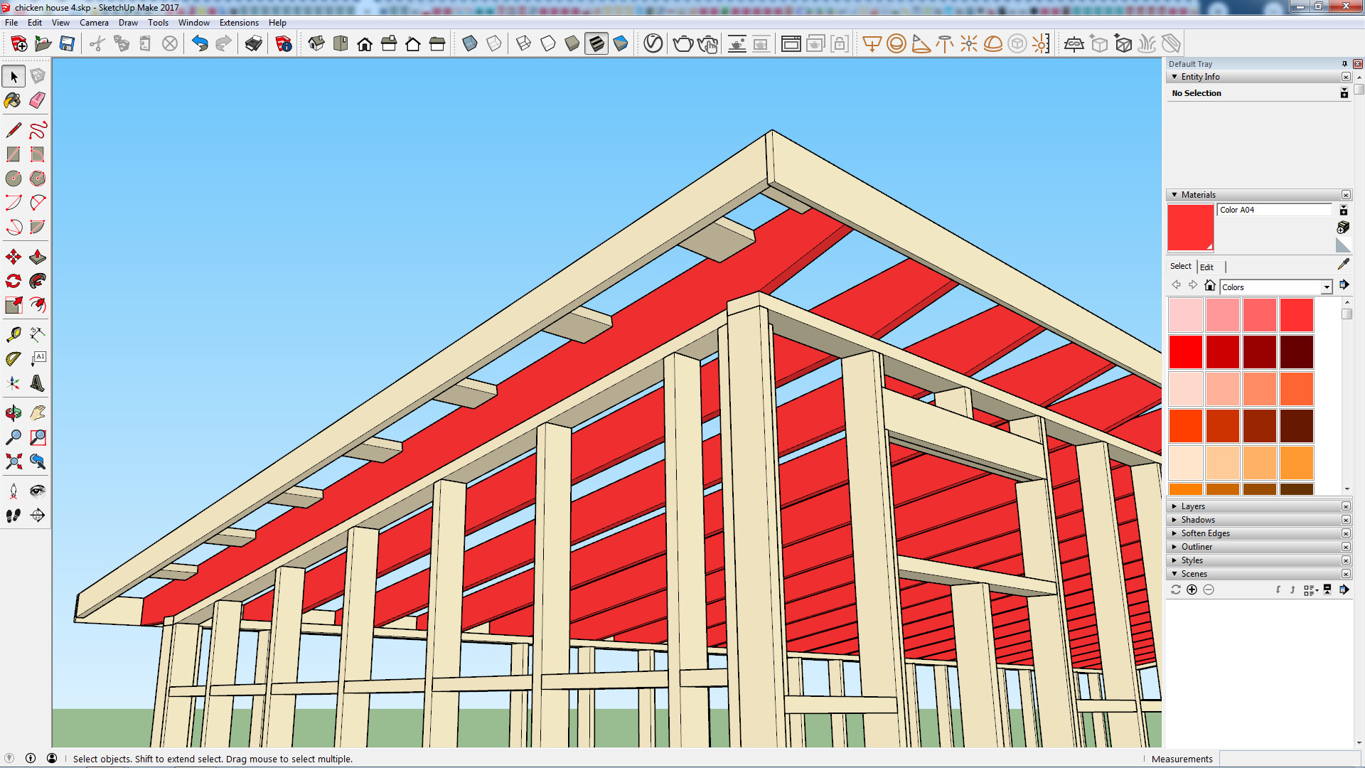

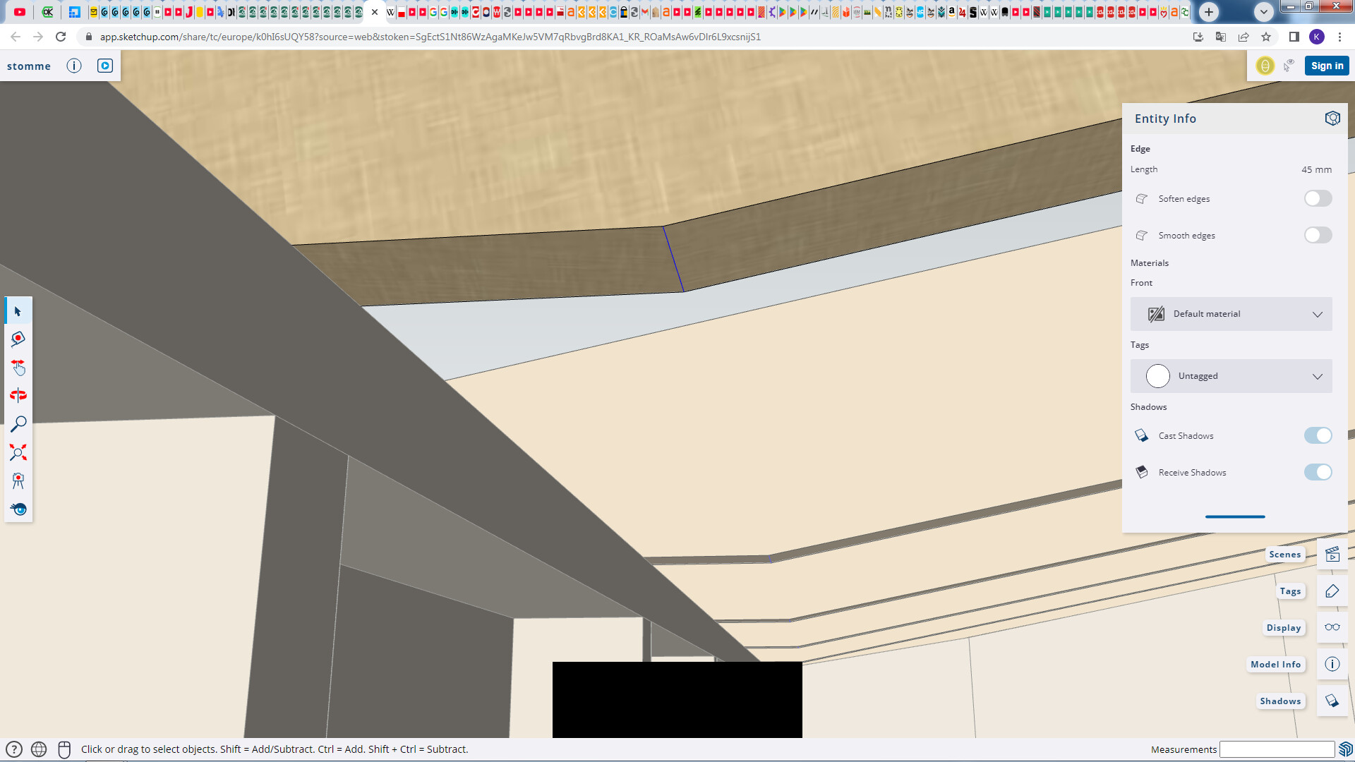

Change lower birdsmouth cut to eliminate a ceiling break
Bellow you can see better structure the gable wall
3D-modell av en gavelvägg med synlig takstruktur och rödmålade reglar, skapad i SketchUp.
One more thing: optimize dimensions to reduce leftovers.

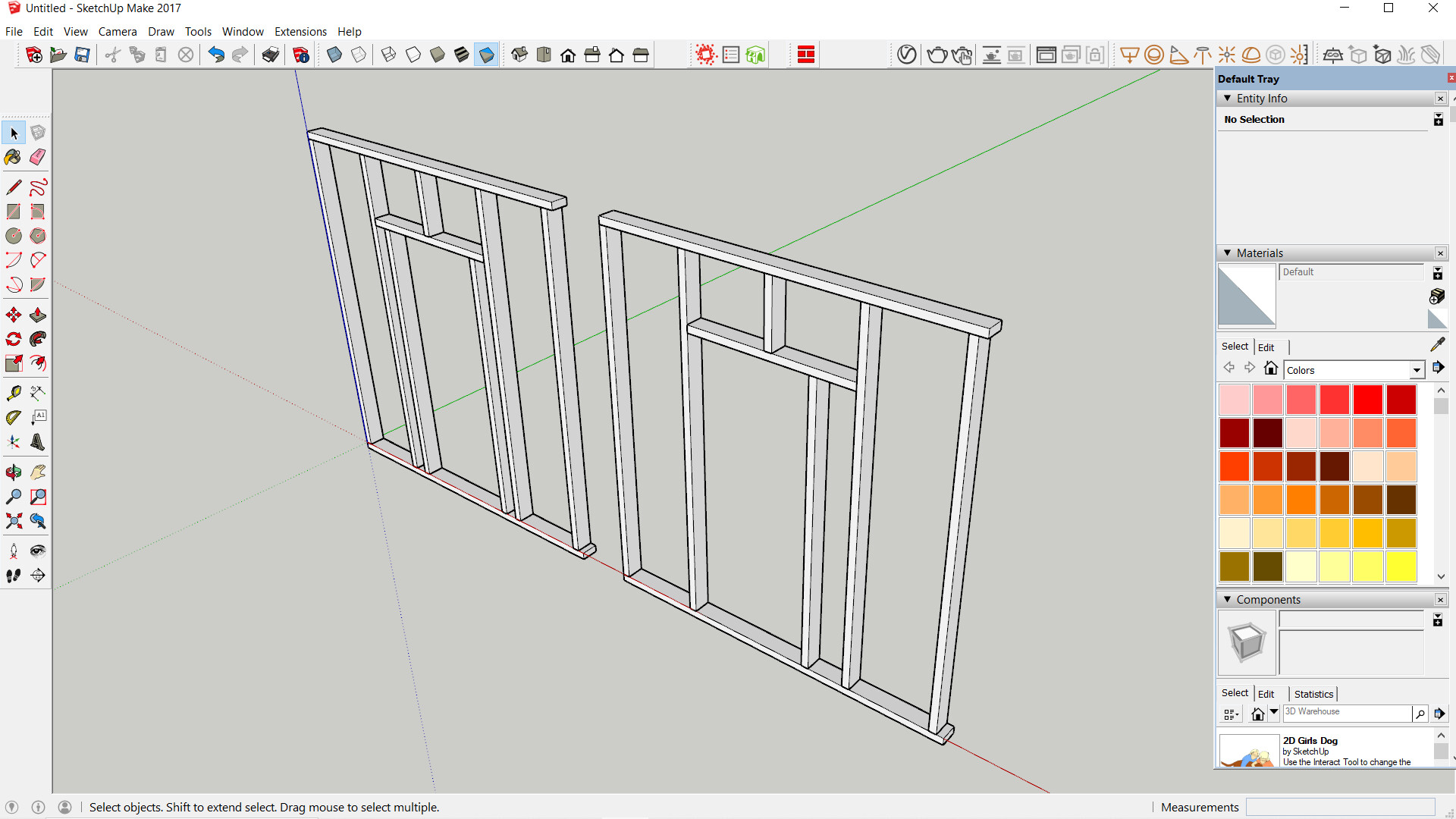

Can you expand on what is " wall openings are unnecessarily symmetrical to the modules": now i have everything cc600mm to make it easier with insulation and interior walls.
Do you have any specific suggestion on how I should try to optimize to reduce leftovers?
Ritning av två trästommar till väggkonstruktion, skapad i SketchUp.
"A picture is worth a thousand words"
David__11
Great, now i get it!
I forgot to add that under the bathroom the floor joists should be spaced more closely (e.g. 40 cm).
