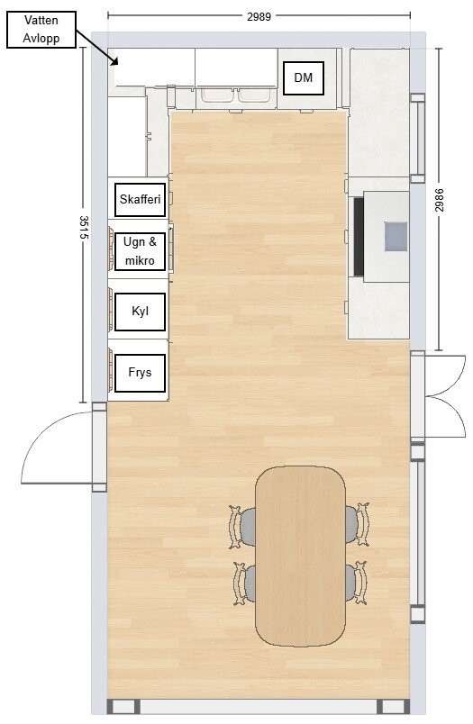

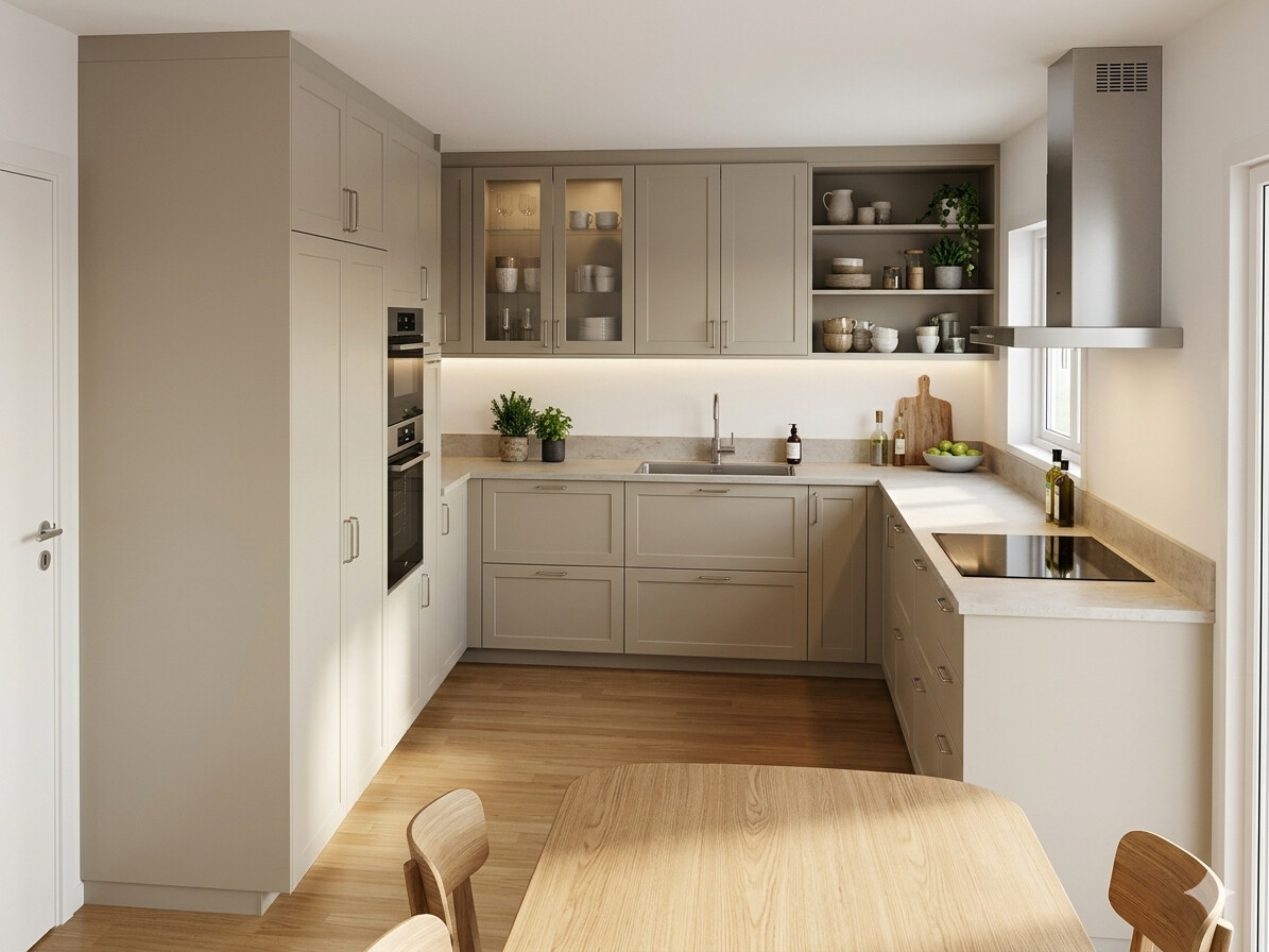

Vi planerar för ett nytt kök i sommar och ville passa på att ta in feedback. Förutsättningarna är:
Vad vi vill ha ut av köket
- En familj om fem personer.
- U-format kök med mått och vattenanslutningar enligt bilagd ritning.
- En bra kompromiss mellan ljust/öppet och tillräckligt med förvaring på en relativt kompakt yta.
- Funktionellt. Det lagas en hel del mat och nuvarande lösning har t.ex. inget skafferi i högskåp vilket vi saknar.
- 80 cm bred häll och 80 cm bred diskho.
- För lite förvaring.
- Diskmaskinens placering gör att den bara kan lastas ur från ett håll och gör också att ett hörnskåp inte kan nås när den är öppen.

Det ser ut som rätt mycket mindre förvaring men det är ju bara du som kan svara på om ni kan minska mängden som behöver förvaras i köket.
Hur lagar ni mat, en åt gången, två eller flera samtidigt i köket?
Precis som du skriver blir det svårt att laga mat samtidigt som diskmaskinen ska tömmas. Om man bara tänker på diskmaskinen vore det ju bättre om den vore till höger om hällen. Var är den idag?
Det kan vara bra att tänka på att om en person står och skär grönsaker ovanpå diskmaskinen, kommer en stor del av ytan bort mot hällen att blockeras, dvs. det blir svårt för någon annan att stå framför fönstret (och tvärtom). Mindre problem om hällen flyttas åt höger.

Ja det är klart mindre förvaring, men vi är tämligen säkra på att det ska fungera bra. Flera av skåpen idag används för sånt som antingen aldrig används eller inte ens hör hemma i ett kök.BirgitS skrev:

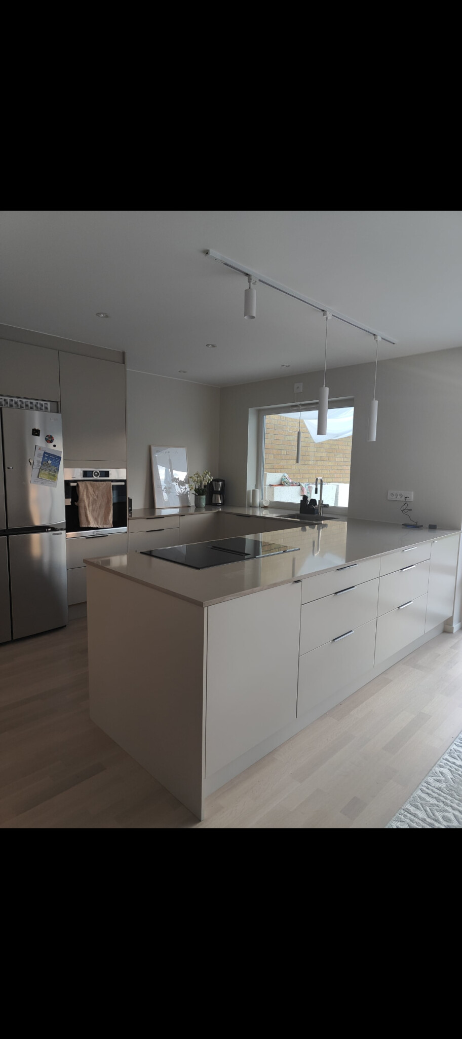

Det ska nog gå OK att stå vid spisen samtidigt som någon plockar ur disken. Men det finns klara nackdelar med DM i den positionen som du pekar på. Knepigt! Idag är DM i skåp hitom diskhon, man ser att luckan till den är ngt öppen på bilden.

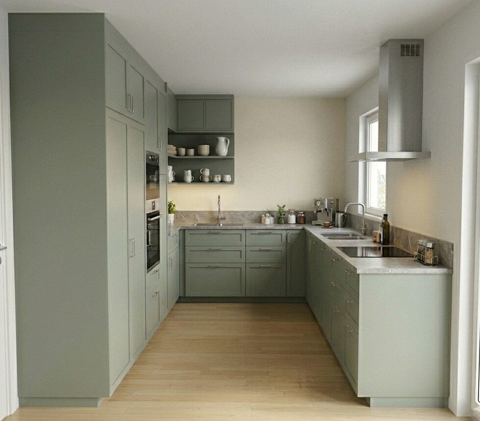

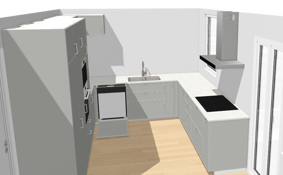

Jag har helst avställningsyta på båda sidor om hällen, men har testat ett nytt koncept enligt bilaga som ger lite mer utrymme mellan diskho och häll som inte störs av DM. Stor nackdel är att inte kunna gömma disk bakom skåpmodul i hörnet inne till vänster i väntan på att plockas in i maskin samt att det inte går att tömma maskinen upp i skåp till vänster i bild som var tänkt att bli förvaring av frukostskålar, kaffemuggar och drickglas. Sånt som omsätts ofta.

Ja, det fungerar nog bättre på flera sätt när diskhon inte är nära något hörn.B Braddan skrev:
Är det källare eller krypgrund under så att man skulle kunna dra avlopp separat därifrån till en diskmaskin till höger om hällen?
Fast då får man kolla upp med en rörmokare vad reglerna säger om hur man i så fall ska göra det.
Men det ger ju en del andra problem som var tallrikar och glas ska förvaras, för man vill ju inte bära omkring sånt när man tömmer maskinen. Ständigt dessa kompromisser.
Avställningsyta på båda sidorna bör man ju ha men jag tror att man klarar sig bra med 20-30 cm i de flesta fall.B Braddan skrev:
En del tillverkare av kylskåp vill inte att man har en ugn precis bredvid kylen, pga. uppvärmningen. Det får man kolla upp.
Tycker den senaste lösningen, med diskmaskinen bort från hällen, som den bästa lösningen.

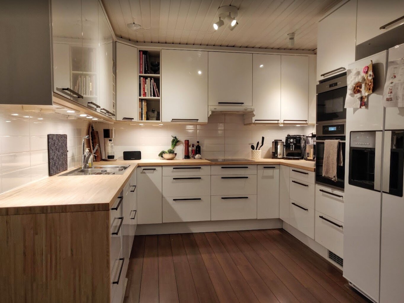

Kommer det funka bra i praktiken? Ja, det skulle jag säga. Påminner otroligt mycket om den lösningen som jag har och den fungerar galant för familj på 4👌största skillnaden är att vi har en halvö.
Tack för input, och som du säger är det ju i mångt och mycket samma lösning som vi skissar på. Skönt att höra att er erfarenhet är god med den placeringen av alla vitvaror!J Jarlsgård skrev:

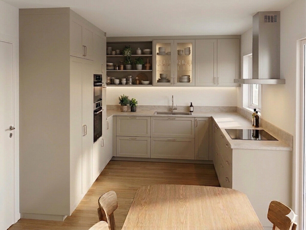

Har jobbat vidare med koncepten nu. DM är i skåpet till vänster om diskhon nu och så får det bli trots uppenbara nackdelen med att inte kunna lasta ur från båda håll.
Vad säger ni om tankarna med vitrin, öppna och stängda skåp som bilagts? Tanken är att få väggen att upplevas som mer öppen i linje med vad vi vill med köket samt att inte ha för lite skåpsyta inom urlastningszon för DM.

Det beror på hur känslig man är för vilket intryck det som står där ska göra på andra.B Braddan skrev:
Det blir ju inte mycket förvaring om man bara kan tänka sig att placera de vackraste glasen och vaserna där. Tallrikstravar och vanliga dricksglas ger ju inte alltid ett dekorativt intryck.
På dina bilder är det ju rätt glest, i alla fall jämfört med hur det ser ut i mina köksskåp. Vi hade vitrin (80 cm + hörnskåp) förut och visserligen stod vinglas och fina kaffekoppar där, men även täta travar med sånt är inte så prydligt, dessutom var det ju inte tillräckligt med sånt för att fylla båda skåpen. Nu när köket bytt finns det inte längre några vitrinskåp.
