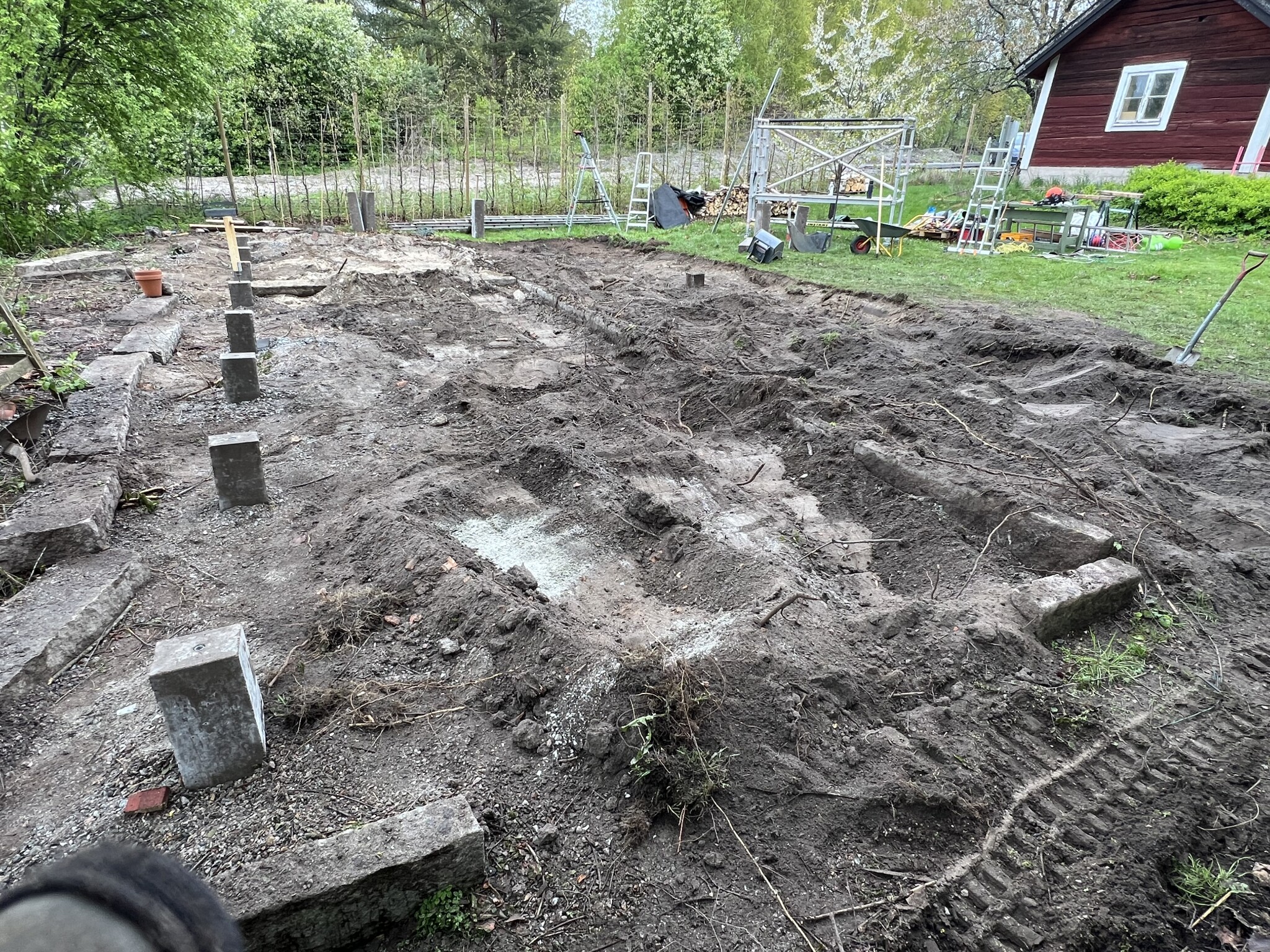

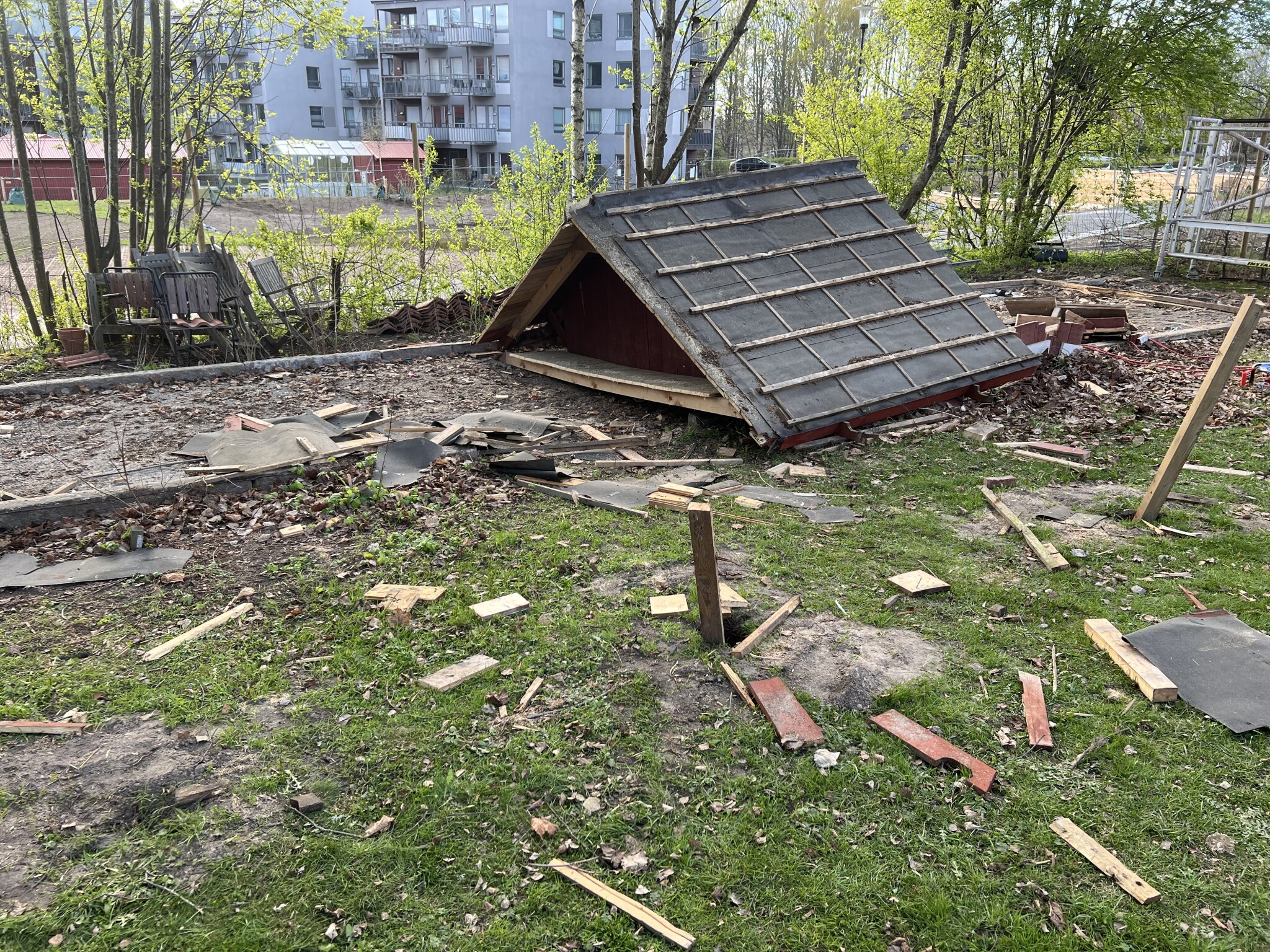

Hep Hep skrev:
I går kom ett mail om att rivningslovet för att gammalt förråd och bygglov för ett komplementhus på 60 kvm på samma plats, är klart. Trevligt, men i slutet av dokumentet stod ett litet tillägg:
”Upplysningar:
Från 1 juli 2018 ändrades plan- och bygglagen. Ändringen innebär att du inte får börja åtgärden
förrän fyra veckor efter att ditt beslut om bygglov, rivningslov eller marklov kungjorts i Post-
och Inrikes tidningar. Efter dessa fyra veckor får beslutet verkställas även om det inte har fått
laga kraft.”
Vaf_n?? Det där var jag inte beredd på. Allt är enligt den färska detaljplanen och det finns absolut inget som går att ifrågasätta, men ändå måste jag rulla tummarna medan grannarna läser om mitt bygglov. Jag som tagit ledigt några dagar nästa vecka för att riva hus.
Två frågor:
Någon som vet vad jag riskerar om jag river nu? Någon sanktionsavgift och i så fall hur stor? Riskerar jag att bygglovet ”dras in”?
Hur mycket kan jag riva och komma undan med det? Nu håller jag på att plocka ner 800 takpannor som ska göras rena och återanvändas. Det är byggnadsvård och ingen rivning. Men kan jag riva ner hela taket som är halvruttet och fortfarande hävda att jag renoverar, även om det är helt uppenbart vad jag egentligen håller på med?

Men TS hade ju startbesked, alltså kan det inte bli tal om avgift utan bara krav på återställning om en överklagan

Jonatan79 Jonatan79 skrev:
Kör på bara, du har rätt.
Nej, vänta ! Annars gör du fel!
Hur länge tycker du att jag ska vänta med att börja riva?
Ett halvt rivet tak ligger på marken, omgiven av byggmaterial och bråte i en trädgårdsmiljö med bostadshus i bakgrunden.
Grävd yta i trädgård med markförberedelse för byggprojekt, omgiven av växtlighet och byggmaterial.
