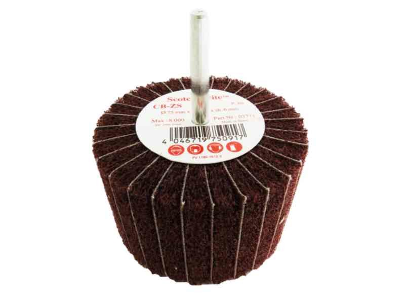

Ska de bara gradas eller är det viktigt att fasen är rak? Man kan ju göra samma typ av jig, men sätta en roterande kombiborste i pelarborren.. De har hyfsad avverkning men ger ju en svagt konkav yta...

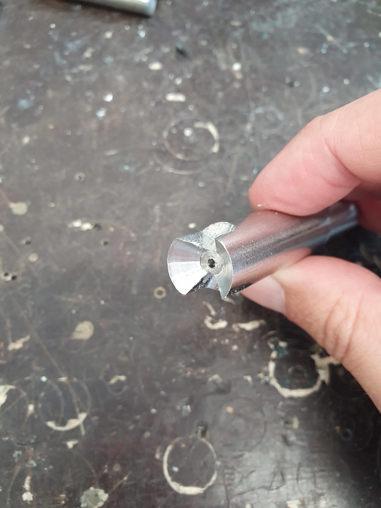

Tror mest på något i stål. Har tagit fram ett verktyg i stål, men blev inte vasst nog. Måste utöka maskinparken tror jag.

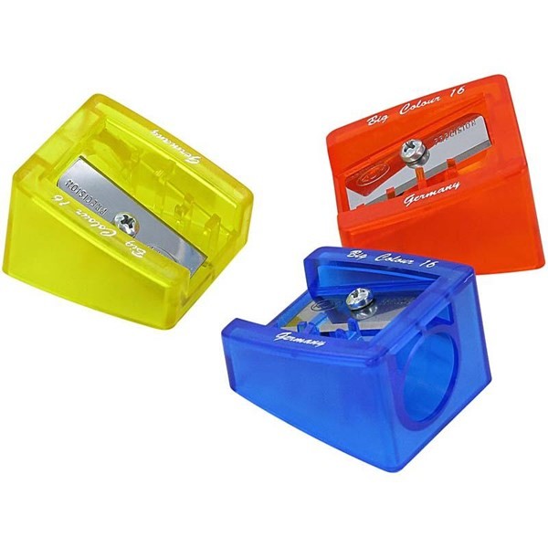

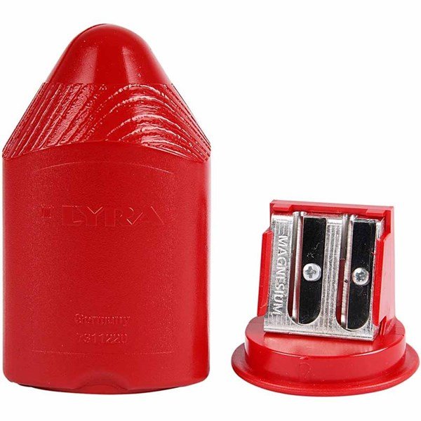

Hur viktigt är det att fasen är 45 grader? Är det hårdplast eller skulle det kanske funka med en pennvässare för stora pennor?
Adlibris säljer den här för pennor med en diameter på nio till tolv mm för 49 kr:
https://www.adlibris.com/se/produkt/pennvassare-dia-9-12-mm-23421517?article=P23421517
De har även den här varianten för pennor med en diamater på sexton mm, också den för 49 kr:
https://www.adlibris.com/se/produkt/pennvassare-dia-16-mm-1-st-lyra-23422966?article=P23422966
Kanske kan funka?

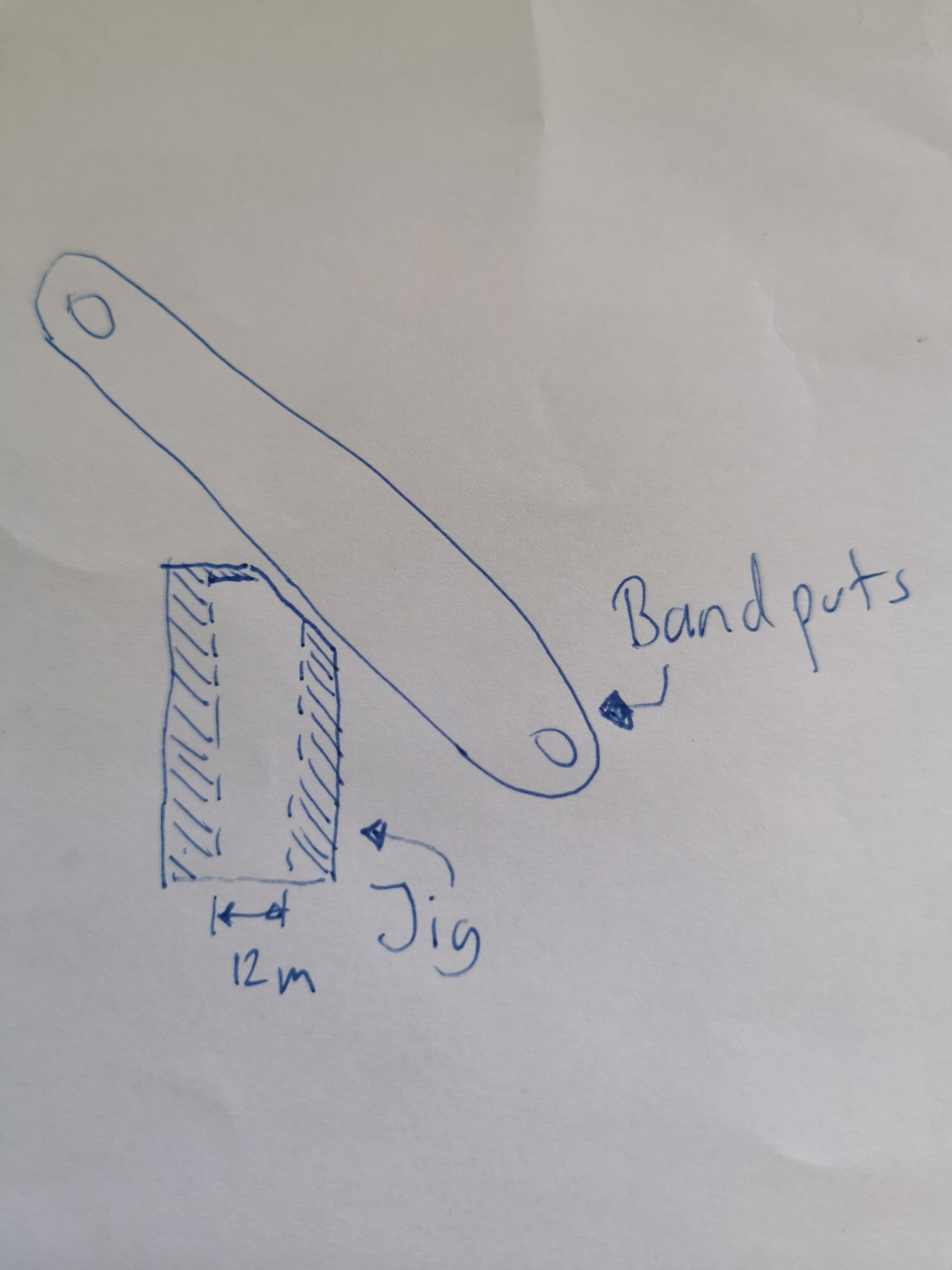

Får jag pitcha min egen idé igen så har den fördelen att du slipper hålla i pinnen med skruvstycke eller chuck och slipper riskera märken efter denne...
