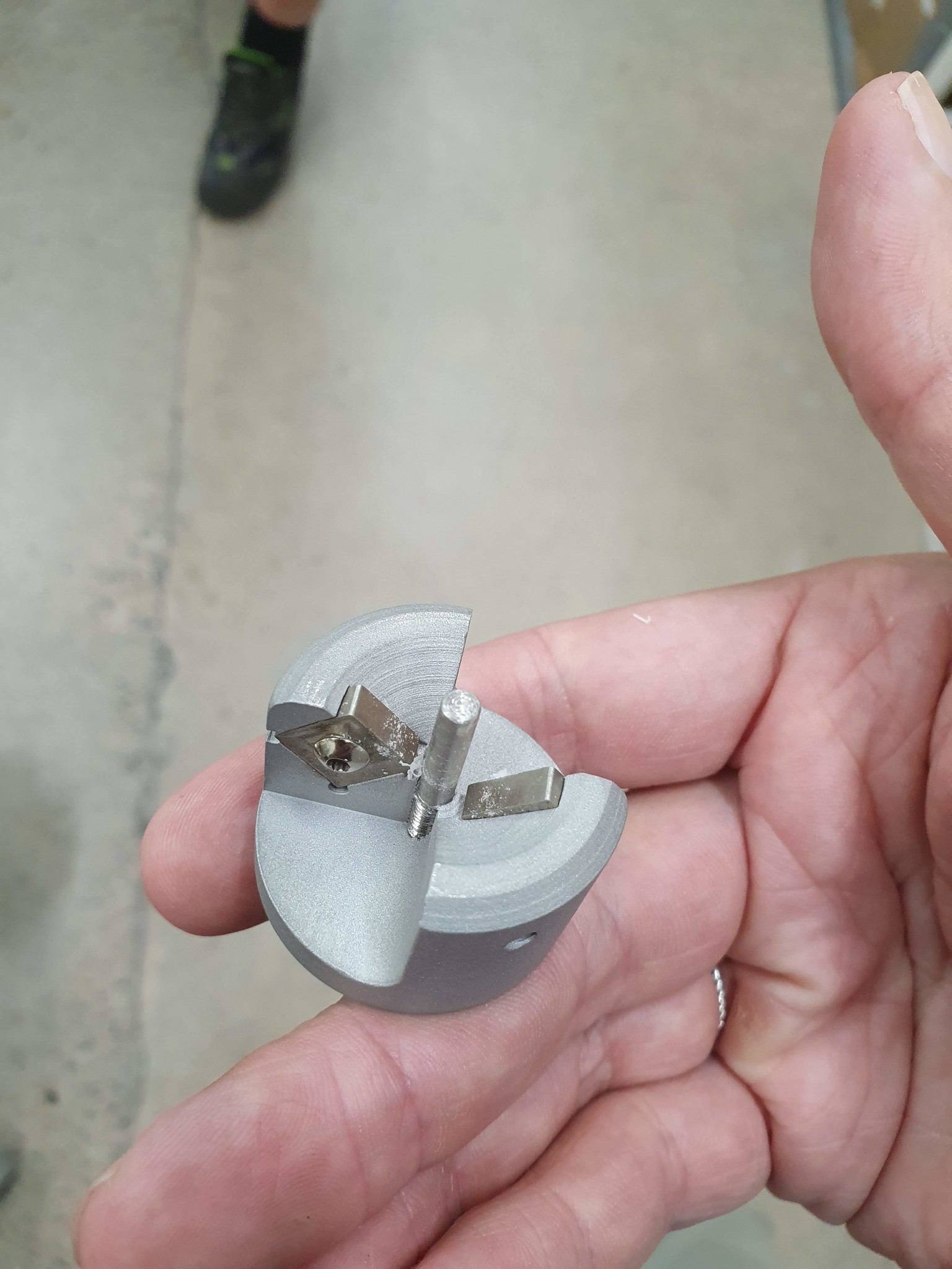

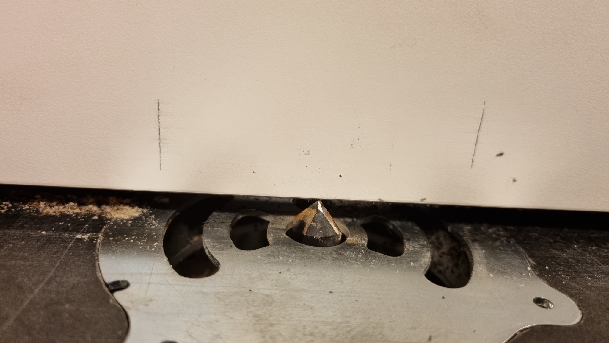

Medan du tillverkade ditt verktyg testade jag en annan variant...
. Man vill ju få till nåt som inte kräver uppspänning av varje detalj när det är så många som 1000st, det här skulle gå att få rätt bra snurr på, <10s per pinne iaf.
Edit. Såg nu jag stoppat innan filmen va klar. Det sitter alltså ett fasstål i bordet, pinnen stoppar inåt mot anhållet.
Det var ta mig tusan det snyggaste och smartaste jag sett. Hatten av! Bättre resultat än min med, kommer inte upp i samma hastighet och inte lika vasst stål.Ola C skrev:
Medan du tillverkade ditt verktyg testade jag en annan variant.... Man vill ju få till nåt som inte kräver uppspänning av varje detalj när det är så många som 1000st, det här skulle gå att få rätt bra snurr på, <10s per pinne iaf.

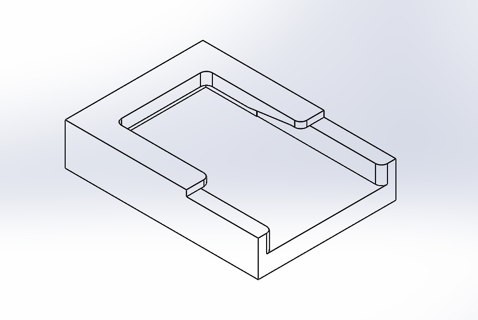

Men nu blir det hemmabyggd fräs, pelarborr och så sätter jag fast 100 på en "bräda". Den självcentrerar riktigt bra. Plastdelen har en liten fot, så den kommer inte rotera.
x100
Tack för all hjälp, tror det är löst nu. Men blir det fler måste jag nog beställa riktigt verktyg som är lite vassare.
Har använt liknande metod för att runda av ändarna på en massa bordsben så hade lite "head start"AXS skrev:

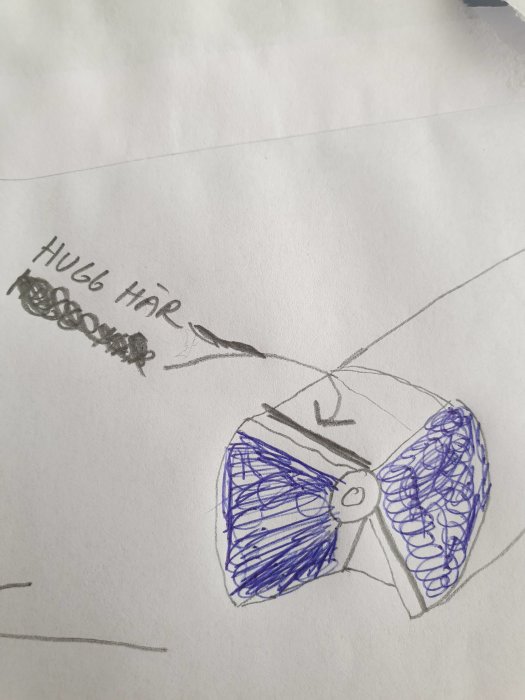

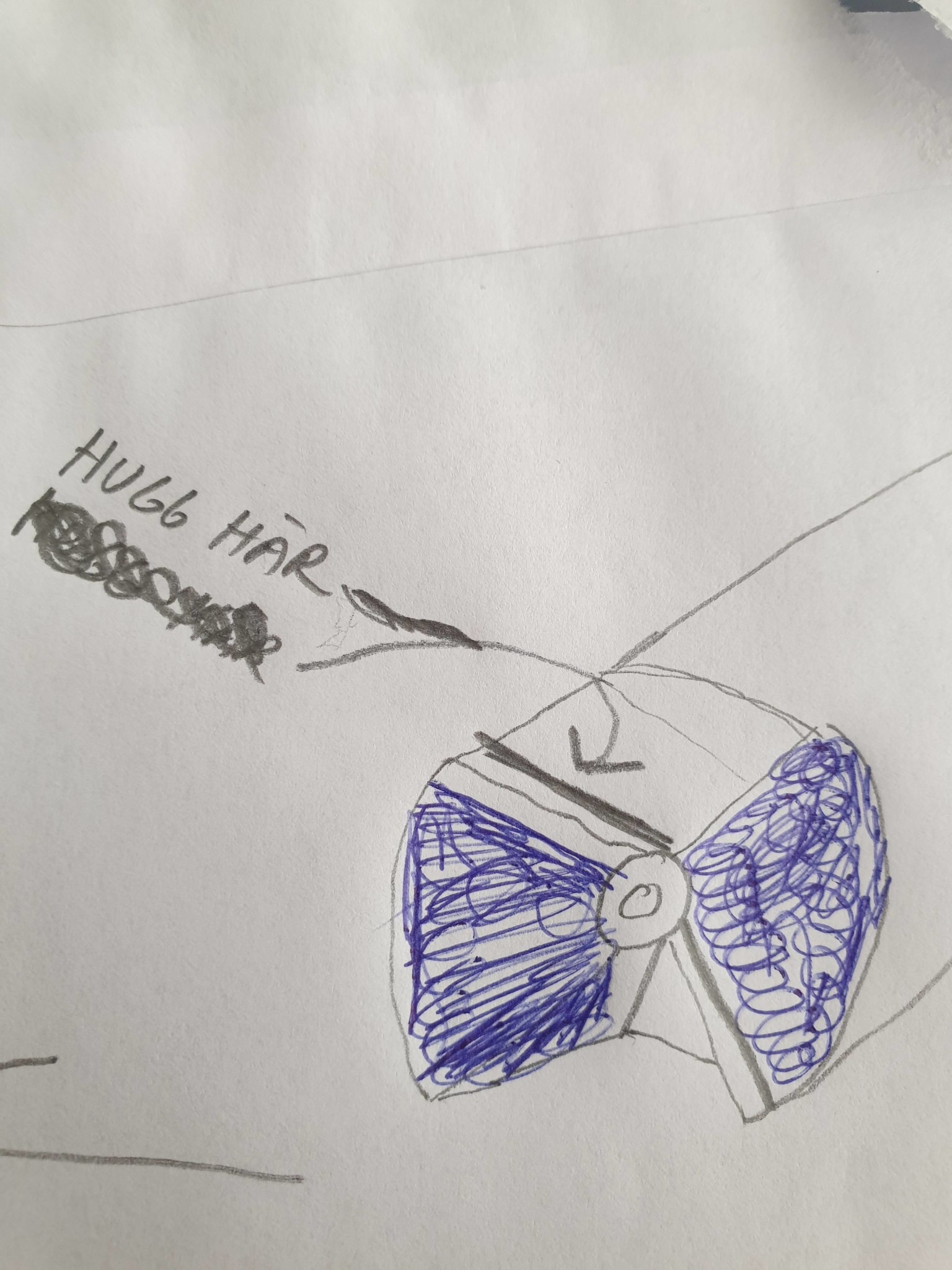

Jag har gjort en hel del enkla verktyg. Tex borr gjort av rör för att borra nån enstaka gång i tjock timmervägg. Erfarenheten är att just släppvinkeln är viktigast så skäret vill ner i materialet. Oftast slipat på fri hand med vinkelslip. Det är faktiskt viktigare än exotiska material och rakbladsvass kant.AXS skrev:
Jag gissar att du svarvat eller borrat ut vinkeln i ditt verktyg. Då får du en stor yta som ligger platt mot ytan du försöker skära.
Jämför med att lägga ett vasst rakblad platt på bordet och låta det halka fram på ytan. Det kommer aldrig skära ner i bordet. Du måste vinkla upp rakbladet för att få det att vilja skära ner i ytan.
Det enklaste för dig är att med huggmejsel hugga här
Så du får skärets kant att ligga något djupare än släppytan.
(Den uppmärksamme ser att detta blir ett vänstervarvsskär men det blev i hastigheten ritat så)
Sen slipar då på kanten något så den blir hyfsat vass.
Eller så tar du vinkelslipen och skär bort hela den plana ytan som ligger mot spetsen på din pinne och bara lämnar skärkanten kvar.
Som det blåa.

Men då kan verktyget bli för hungrigt och hugga om släppvinkeln blir för stor.
De enkla verktyg jag gjort har dugt till att till och med borra sig förbi spikar. Visst man får slipa några gånger men det går och bygget kan gå vidare utan att köpa eller låna verktyg.
Edit. Strul med bilder. Sabbade bild 1 så det blev kluddigt.
Tack, ska försöka mig på en uppdatering.B Bjober skrev:Jag har gjort en hel del enkla verktyg. Tex borr gjort av rör för att borra nån enstaka gång i tjock timmervägg. Erfarenheten är att just släppvinkeln är viktigast så skäret vill ner i materialet. Oftast slipat på fri hand med vinkelslip. Det är faktiskt viktigare än exotiska material och rakbladsvass kant.
