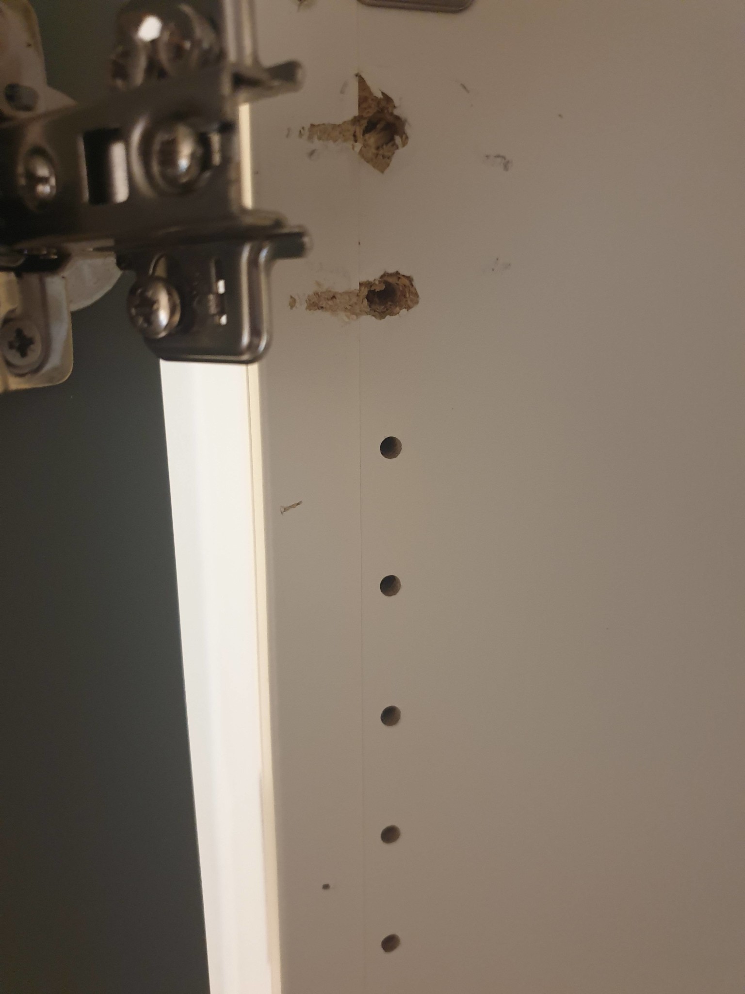

Fästet för garderobsdörren har gett upp. Mottager gärna tips på hur ni skulle lösa det?
Det är Ikea garderob - spånplatta.
  • Skadad spånplatta där ett gångjärn till garderobsdörren lossnat, med synliga hål och slitage.
Limma och skruva på en tunn strip plywood på insidan, gör du den hela vägen ner till nästa gångjärn, fäst gängjärnet i denna. Justera tillbaka luckans läge på gängjärnet.
Slipa ner, fyll hålet med något starkt lim typ "No more nails"
Skruva dit beslaget och låt det torka

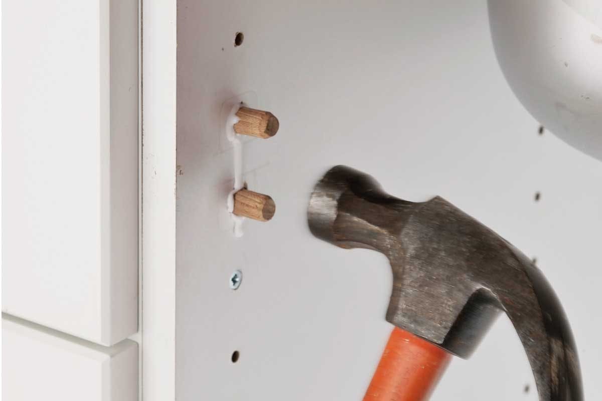

Ett sätt att laga det på:
Träpluggar och vit fyllning i vägg med en hängande sladd och en hammare i närheten.
Ett annat sätt är väl att sätta genomgående skruvar med mutter om man inte stör sig på det:)
”Quick & dirty” Tryck i en tändsticka och bryt av jäms med ytan, ev en gång till. Då brukar skruven kunna fästa hyfsat.
