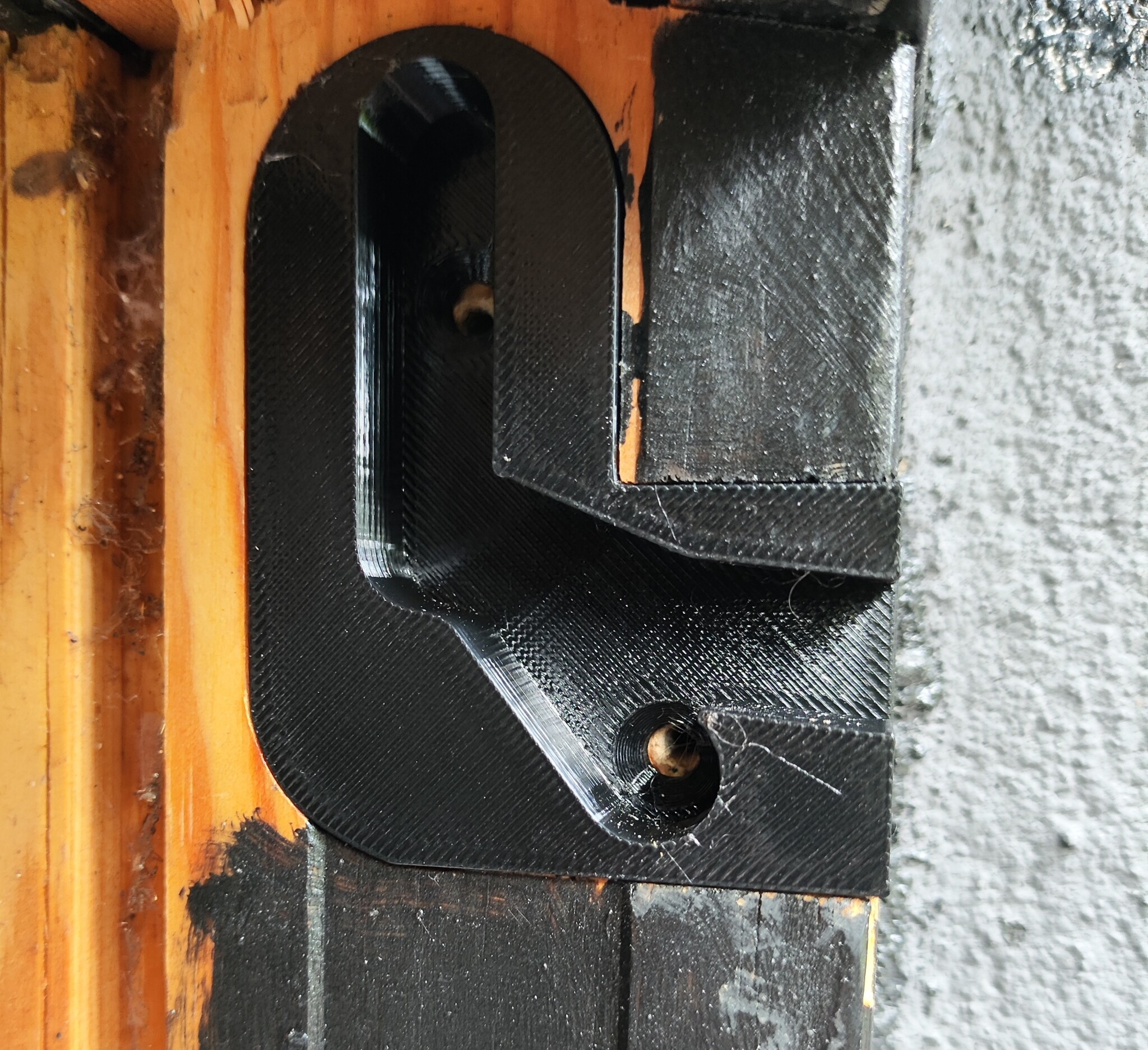

Håller på och målar lite fönster på vårt hus byggt 1980, lär vara originalfönster.
Lyckades på ett källarfönster knäcka ett fäste då jag tog lös för att enklare kunna slipa/måla.

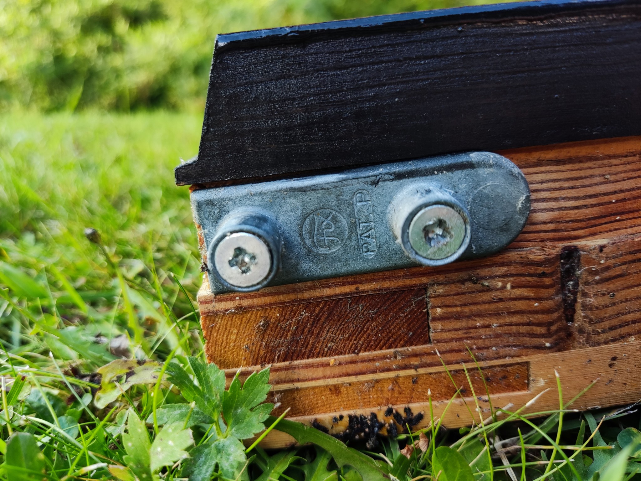

Fönstret är öppningsbart och löstagbart av "vipp"-typ. På själva fönstret sitter två metall-cylindrar som förs in i ett spår i karmen när man monterar/demonterar det.
På fästet finns en märkning "Fix" vilket jag förstår är fabrikat, men jag hittar ingen modell och kommer inte längre än så utifrån googlingar.
Är det någon som vet vad detta fäste kallas så jag kan leta vidare och beställa nytt.
Det är den via plast-delen som gått sönder och behöver ersättas.
Tack på förhand!

Aha. Snopet!1 123abc skrev:
Har tillgång till 3D-skrivare så får väl sätta mig in i hur man gör en ritning. Finns väl ändå ett visst mervärde i att kunna det så jag får väl betrakta situationen som ett utmärkt tillfälle att lära mig. Tack för info!

Jag ska börja med att ses iväg ett mail till dem och fråga. Om de inte saluför dessa fästen längre så får det bli 3D-skrivare. Har givetvis inga problem att dela med mig av ritning då, tänker att det borde ju gå görs här men även på https://www.thingiverse.com/

Det tog lite tid, men har skaffat mig en 3D-skrivare och gjort en ritning till dessa fönsterfästen.
Har lagt upp ritningen på nätet ifall någon annan får ett trasigt fäste och inser att det inte går att få tag i, till nu då.
Finns på https://makerworld.com/sv/models/1493160-assa-abloy-fix-basement-window-handle och inom kort även https://www.thingiverse.com/thing:7058596
Passar perfekt i fästet.
