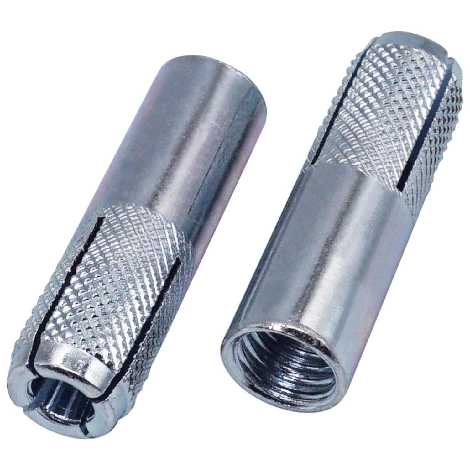

Du bör nog ha två infästningspunkter per ögla. Skulle olyckan vara framme att en infästning lossar vill du gärna ha en till som säkring för samma ögla. Skulle frugan dunsa i golvet med nacken före ångrar du inte lite överarbete.
Skall det bli snyggt också så blir väl en omvänt konisk ingjutning av en gänghylsa bäst. Med den kan du för varje tillfälle skruva upp och låsa öglorna. Fischer har gjutmassa för detta som klarar dynamisk belastning. Dragkrafterna från redskapet kommer inte alltid att vara rakt ner så det är viktigt att infästningen klarar lite sidokrafter.

Man utvidgar hålet ju längre in det borras. Kan vara svårt utan en jigg i ingångshålet. Hur som helst bildar då ankarmassan en självlåsande propp som aldrig riskerar att lossa. Fick lära mig detta vid upphängning av tunga hängande föremål i lättbetongväggar.Mathias Dahl skrev:
Hittar inga lämpliga gänghylsor. De jag har använt (för länge sedan) var med tvärborrade hål ovanför gänggången, typ som den öglemutter till en gängstång.
Aha, fattar! Kan bli trixigt att borra så för hand ja, även om man i teorin skulle kunna borra lite snett, sedan borra igen fast åt ett annat håll...Johan Gunverth skrev:

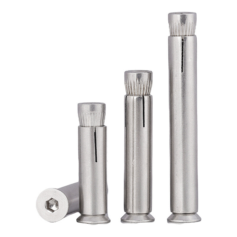

Hej igen! I'm back!
Kollade in lite olika ankare och hittade dessa på Amazon:
https://www.amazon.se/gp/product/B0BYWH83S6?ref=em_1p_0_ti&ref_=pe_36213951_902379801&th=1
En liten undring: jag gissar att man skruvar in en skruv och den får ankarets bakända att expandera. Men då uppstår frågan: kan jag nu skruva ur skruven eller blir den ett med ankaret?
En annan fråga är om ett sånt ankare håller bra?

Du bör nog ha ankare som spänns ut ”bakifrån”. Glöm inte att hållfasthetstesta ordentligt.
https://www.bauhaus.se/expander-fischer-ta-10x80mm
