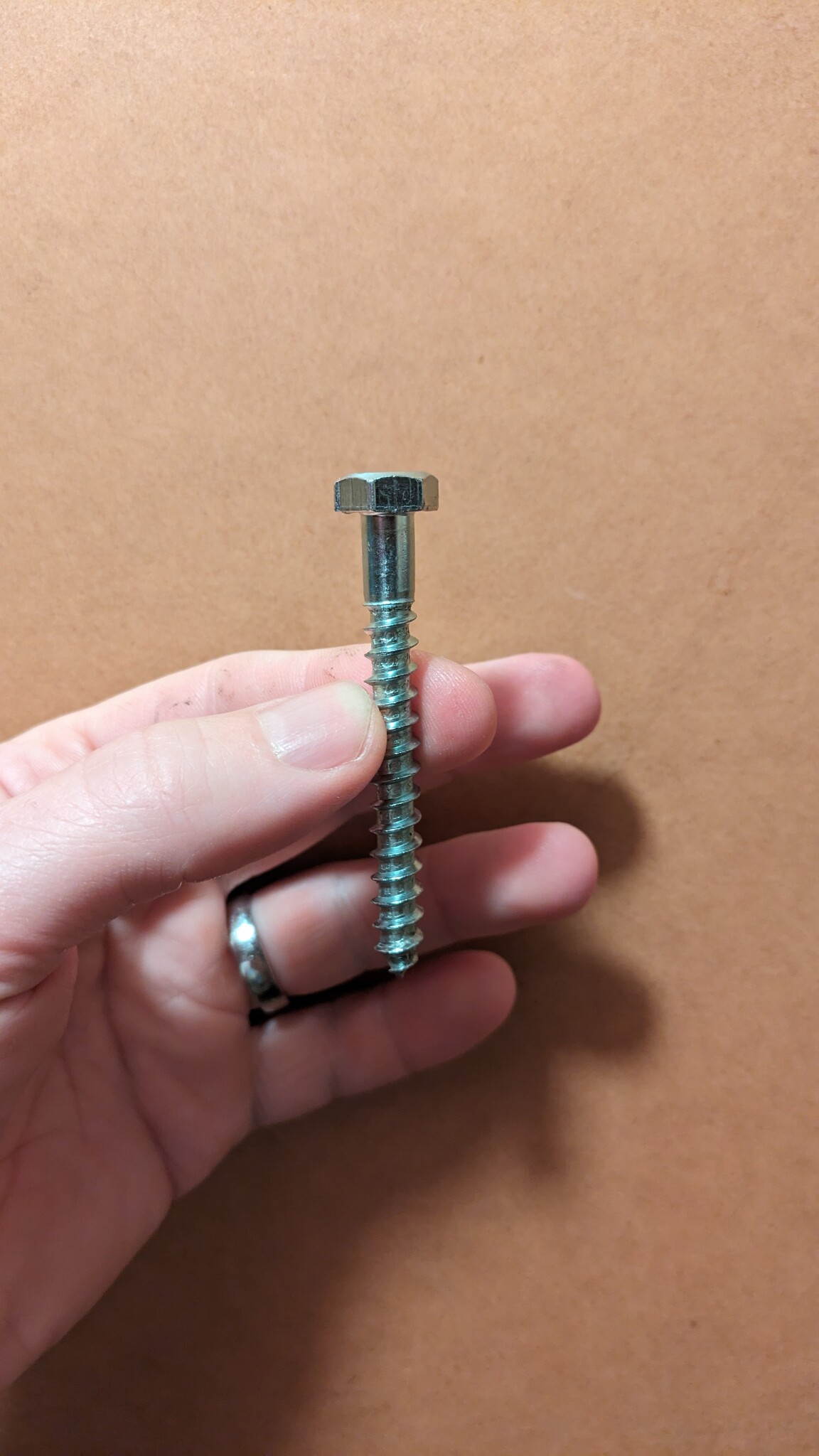

Taket är av betong, standard hos lägenheter från 60-talet. Jag har redan testat att hänga upp ringarna på ett ställe där de inte skall hänga, för att testa hållfastheten. Min slutsats är att de räcker med en rejäl skruv per fäste/ring. Jag har borrat ett 10 mm hål med en passande plugg och det sitter järnet! Tänker mig en sån här skruv:
Allra helst skulle jag vilja montera en invändig gänga i taket, per ring, så att jag lätt kan skruva i och ur motsvarande gängad bult, men jag har inte lyckats hitta en sådan produkt. Så det lutar åt att jag borrar, pluggar och skruvar dit en rejäl skruv med sexkanthuvud som kommer att sticka ut ett par mm från taket. Möjligen målas den vit för högsta möjliga snygghet.

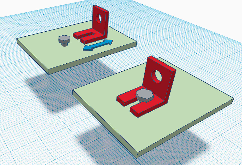

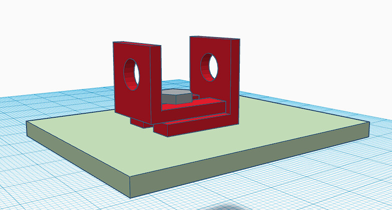

Frågan är hur man sedan fäster ringarna, eller snarare remmarna som ringarna hänger i, i skruvhuvudet på bästa sätt. Om det går att köpa något som inte är för dyrt, och som håller, så är det att föredra, men jag kan även tänka mig att tillverka något själv. Min huvudtanke just nu är att skära, borra eller fila ut en slits ur ett rejält vinkeljärn som tillåter mig att skjuta in järnet under skruvhuvudet. Typ:
I hålen på sidorna fäster man ringarna med en karbinhake.

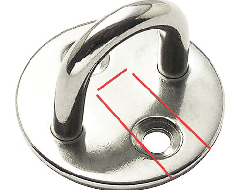

Kom även på att man kanske kan modda ett existerande fäste, till exempel ett surrnigsfäste, och skapa en liknande slits:
Man påverkar såklart hållfastheten rätt rejält, men är det tillräckligt mycket gods så håller det nog.

Bra observation, tack! En variant som löser det är att det som skruvas dit och bort är någonslags skena/regel/stång som går mellan båda fästena i taket. I denna ... tingest sitter sedan de två öglorna.tommib skrev:

Bilden med dom röda lyftöronen, skjut in en sån från varje sida och se till att den plana delen med hålet i glider in mot varandra (vrid dem 90 grader) sedan låser de varandra när du sätter i en bult eller en karbinhake och det enda du behöver är de vitmålade skruvarna i taketMathias Dahl skrev:
