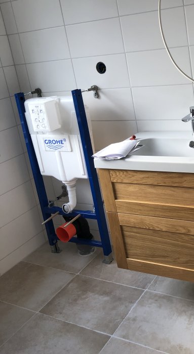

Jag har tänkt klä in denna fixtur med skiva av typ Ultrament, Jackon eller liknande för att sedan kakla. Men vilket är bästa sättet att fästa skivorna på fixturen?
Går det att använda bara lim mot fixtur och vägg eller måste det reglas och/eller skruvas genom befintligt kakel och tätskikt?
Med vänlig hälsning, Fredrik
Blå fixtur för VVS-installation i badrum bredvid handfat, redo för inklädnad och kakling.
Lim går bra. Limma någon regel eller hörnprofil mot kaklet med.

Jag sitter på likadan fixtur och likadana funderingar.
Hur löste du det med fötterna mot golvet? Borrade du genom klinkern och punkterade tätskiktet?

Fötterna limmar du, skruva bara i väggen så sitter det stenhårt!
