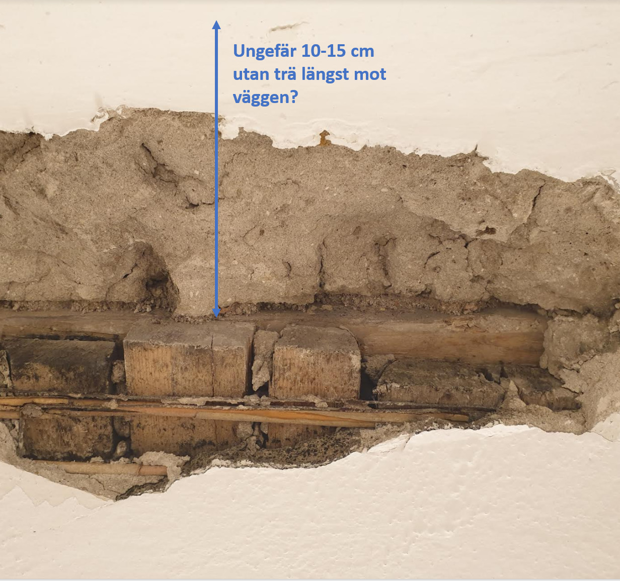

Såhär ser det ut under putsen (kommer åt inne i en klädkammare, där putsen varit list lös). Det jag tycker är konstigt är att det inte finns några brädor som går in längst mot väggen vad jag kan se. De verkar alltså sluta 10-15 cm innan väggen.
Bilden är tagen upp mot taket, där pilen jag ritade är avståndet mellan brädorna i taket och väggen.

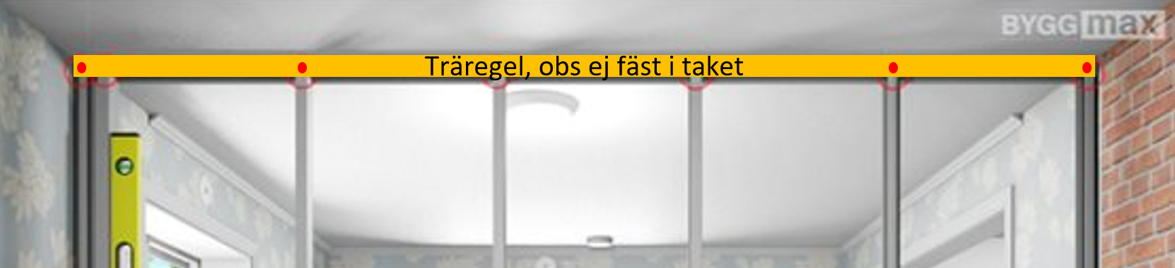

Du menar något sånt här? Tänker mig att då skulle en "stålskena" fylla ungefär samma funktion, eller? Vad man är lite orolig över är ju att hela väggen ska ramla ner för att man inte har någon fästpunkt i taket. Men det kanske räcker att det sitter ordentligt i sidorna.

Limma fast regeln i taket och se till att de stående reglarna sitter lite i spänn mot takregeln så ska det väl fungera.A arcile skrev:Den är fyra meter, bra gissning! ;-)

Ja alltså, NÅNTING måste ju finnas där under putsen som håller upp taket också kan man tycka. Annars hade ju hela våningen ovanför kommit ner.
Ett annat alternativ som redan nämnts är ju såklart att skruva in i putsen med lite längre skruv / använda nån form av ankarmassa för att få det att fästa. Sen hoppas att putsen håller det. Borde väl inte bli några enorma krafter som skulle slita loss väggen och få den att falla frammåt.
