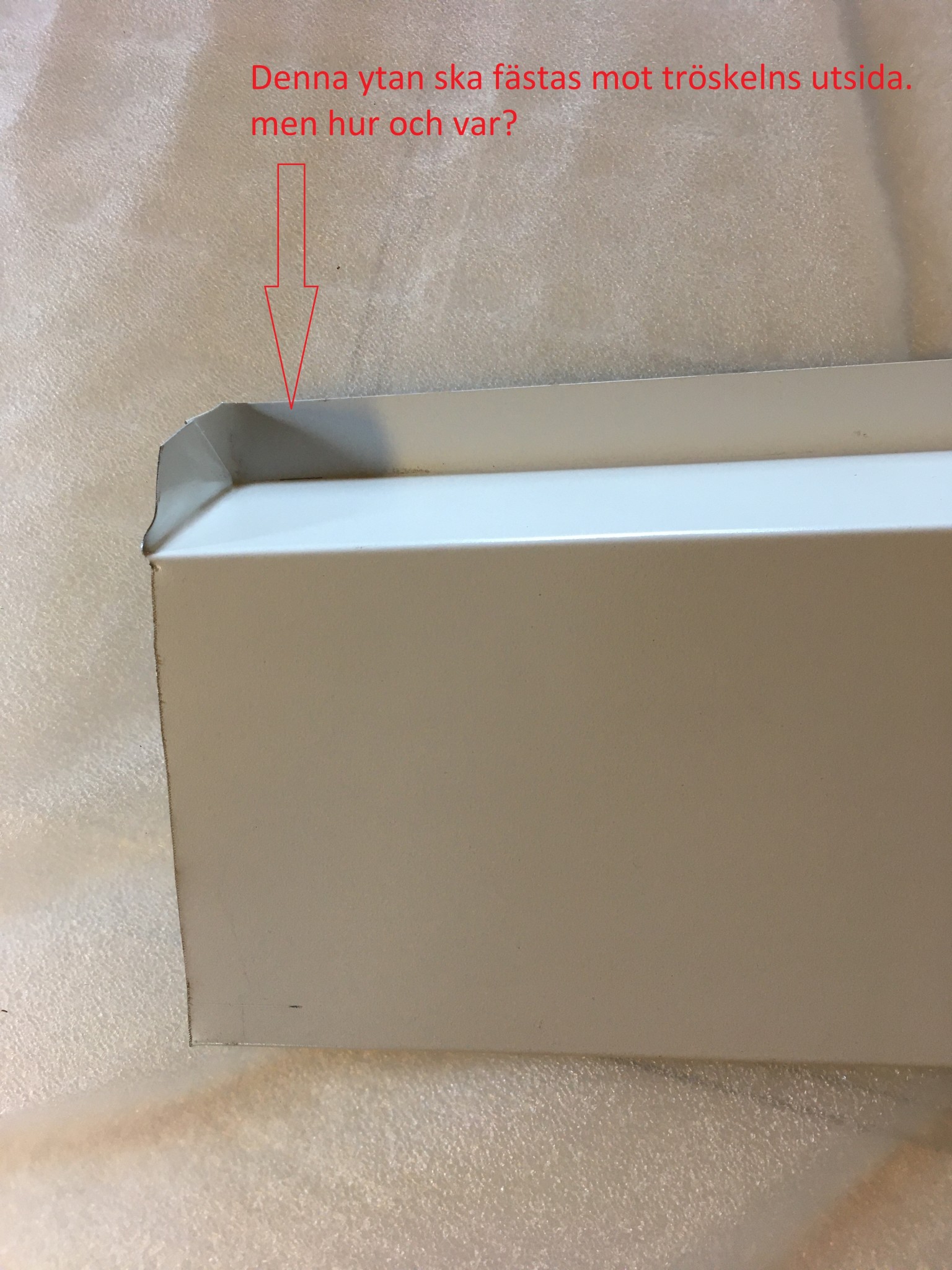

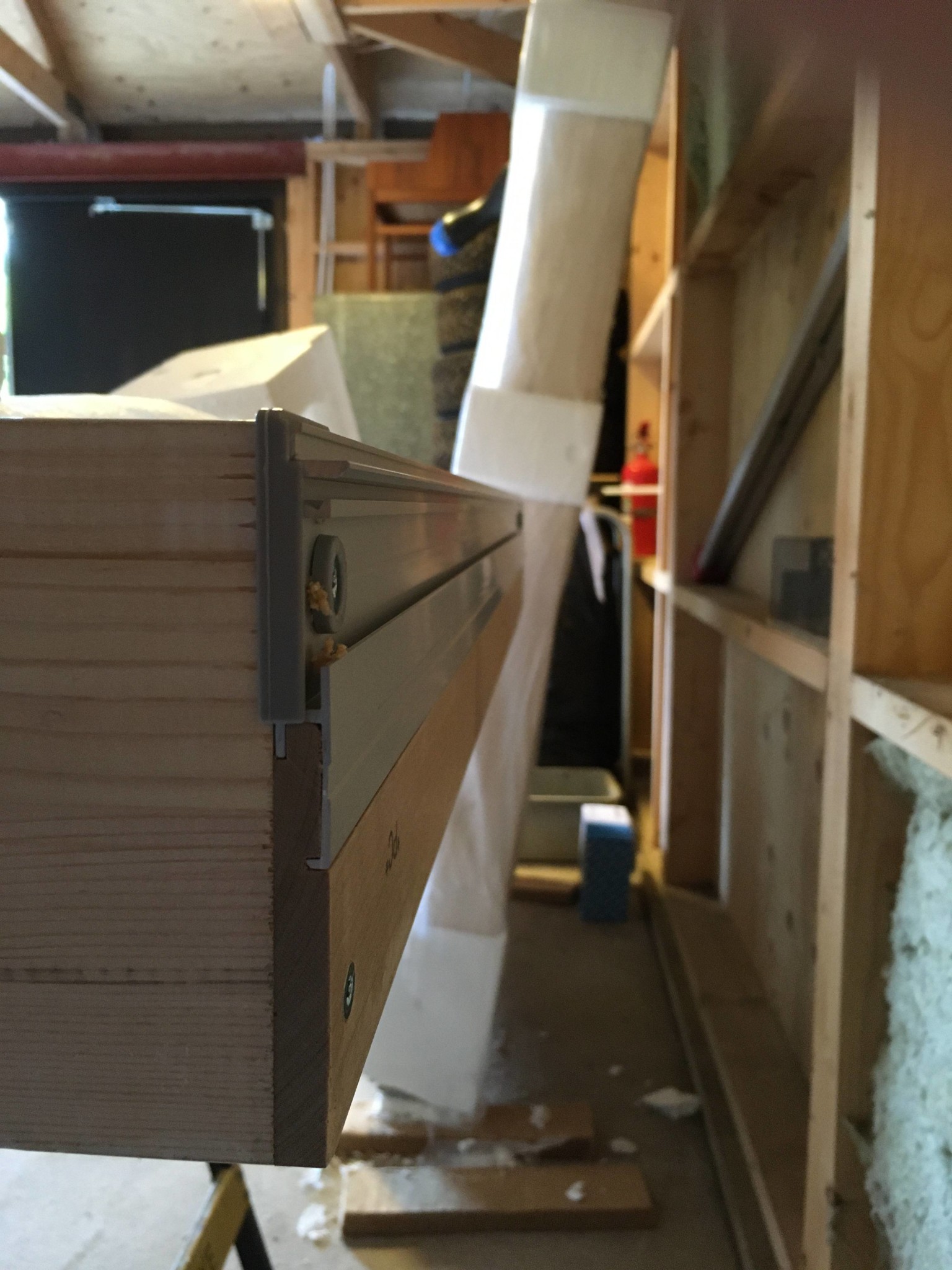

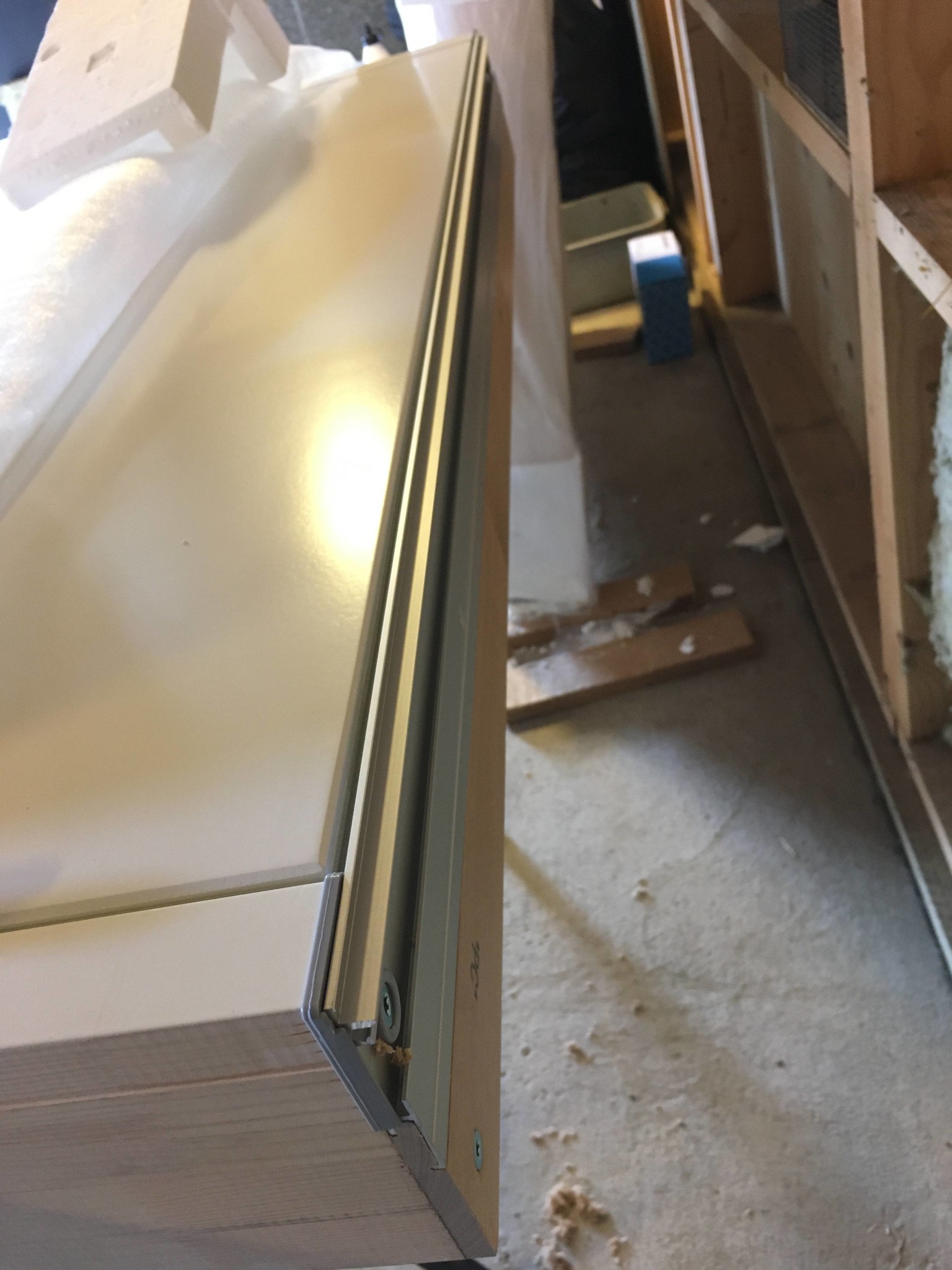

Jag ska byta ytterdörr och det mesta har jag nog ganska så bra koll på i förväg. Men hur det nya tröskelblecket ska sitta i den nya tröskeln av aluminium är jag lite osäker på.
Den ny tröskeln i aluminium, dörrens utsida är uppåt
Från sidan

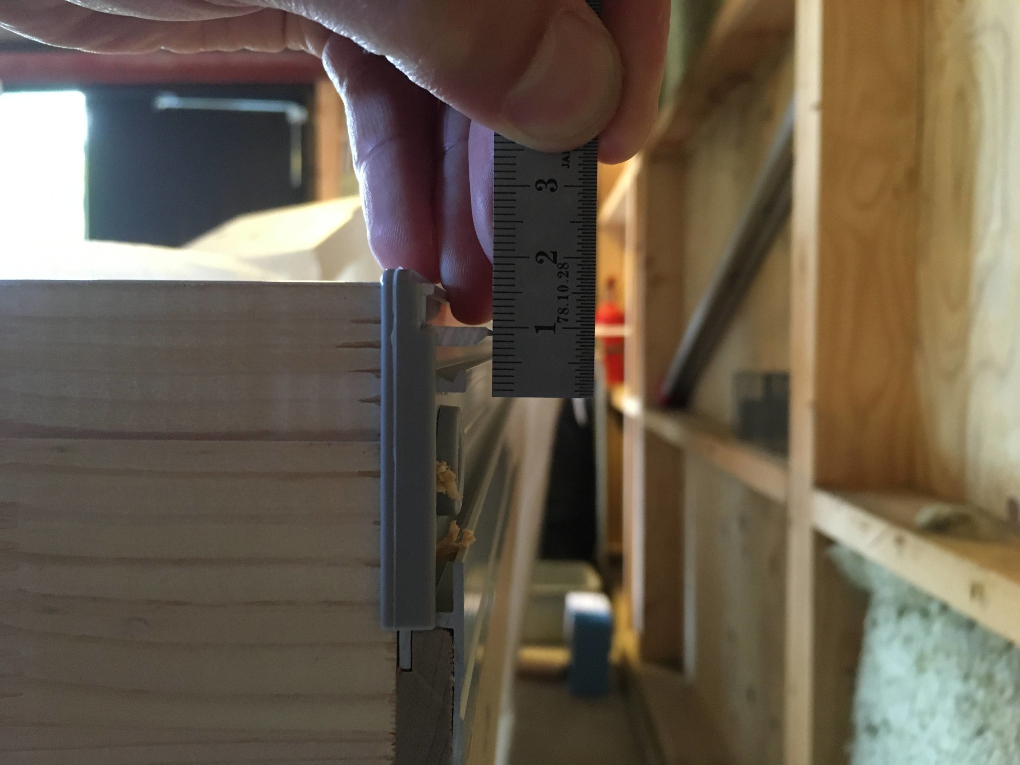

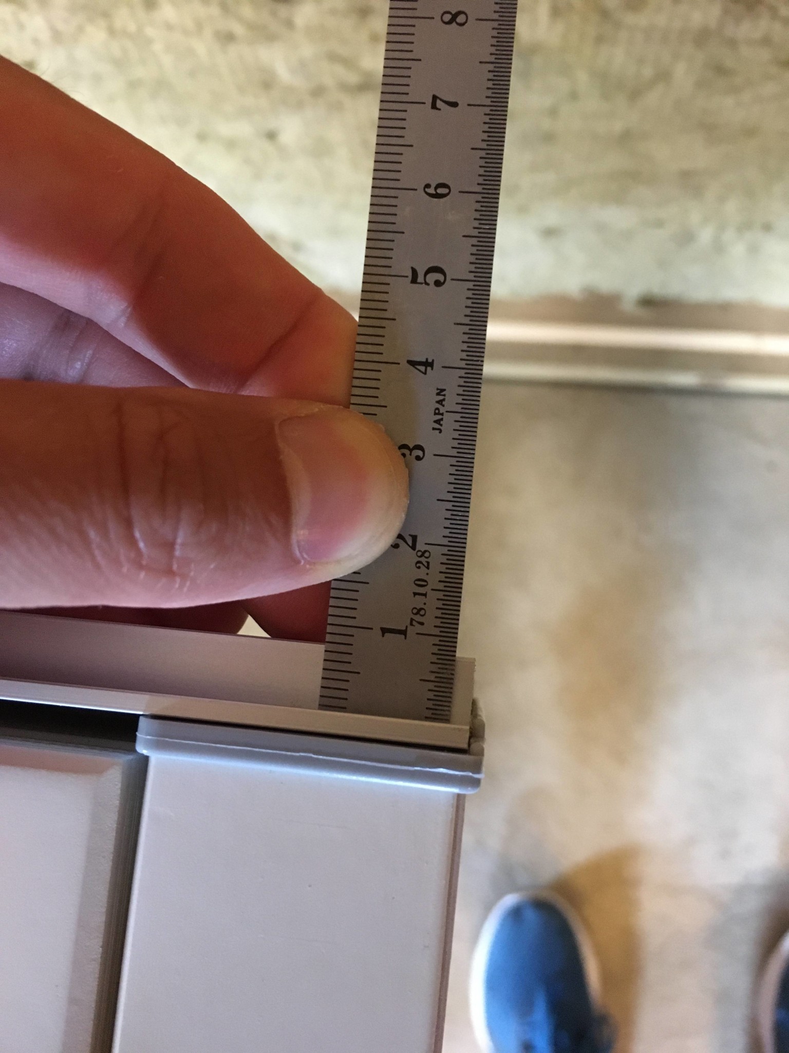

Med mått

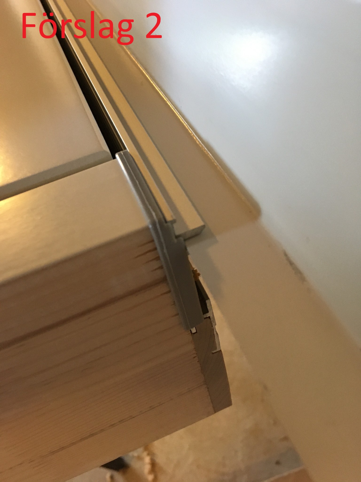

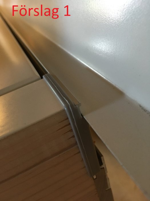

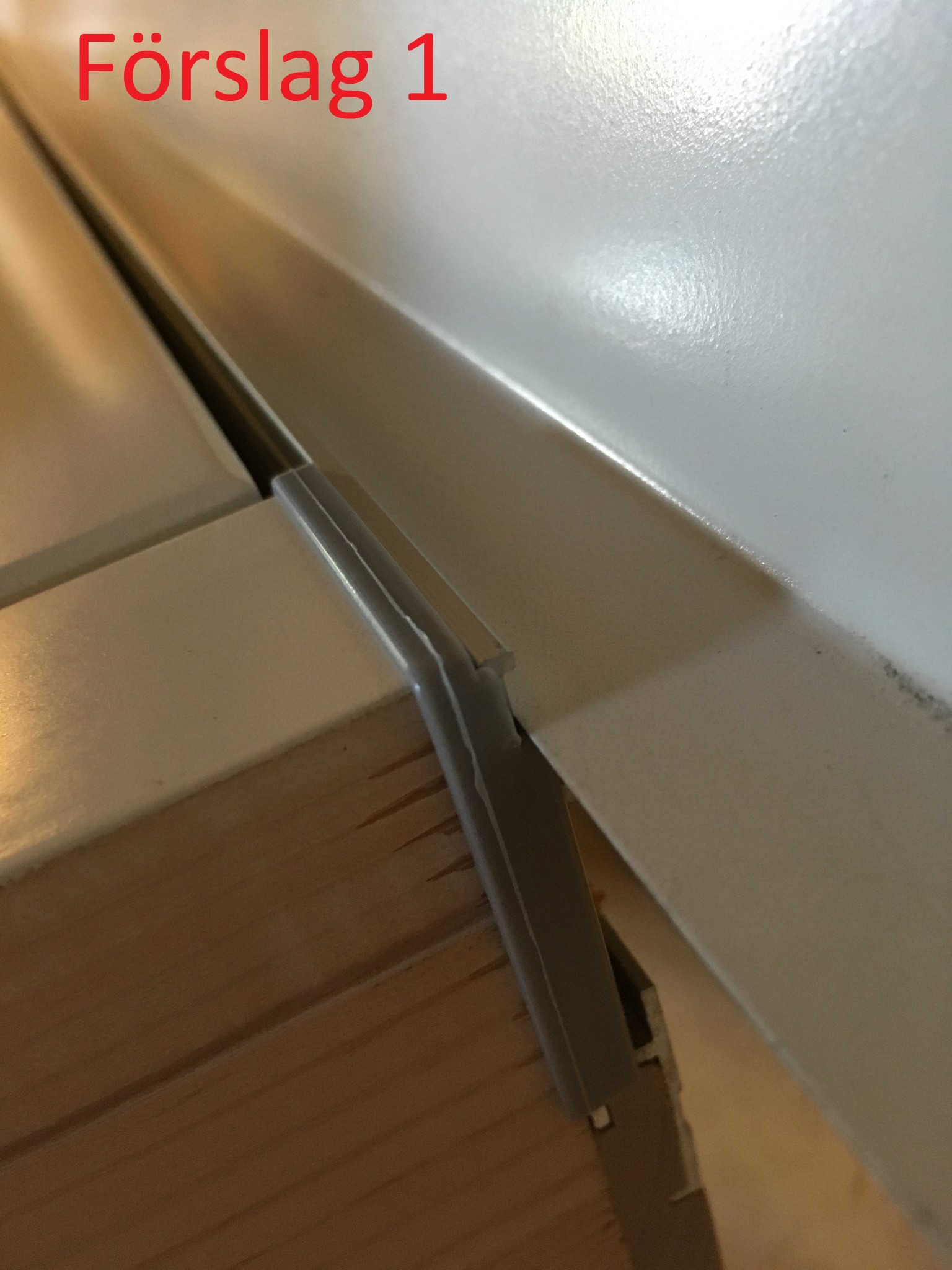

Hur ska blecket egentligen sitta? Jag har två förslag...
1
2
Sedan gissar jag att blecket fästs med små rostfria popnitar, om det inte finns vattentäta nitar så får jag täta med passande silikon.
Men min fråga är hur ska blecket sitta, som förslag ett, två eller kanske på något annat vis?

Jag hade gjort nr1 med trycktäta popnit
Hej
Svarar på en gammal tråd. Har precis köpt en Kaski Perugia själv och förstår inte tanken med denna tröskel. Den delen av aluminiumtröskeln du avser att fästa blecket i dina två förslag sticker ner ca 5mm under övriga tröskel. Det betyder att karmen "rider" på denna aluminiumkant istället för att stå på hela tröskelns undersida. Man behöver mao palla minst 5mm under övriga dörren för att den ska stå stabilt.
Alla andra ytterdörrar jag har hemma har ett spår i framkant för infästning av bleck.

Jag satte plastdistanser under för att få upp den så dörren hamnade mer i mitten av ”hålet” i huset. Blecket satte jag enligt mitt alternativ 1. Blecket ligger i spänn upp mot undersidan av tröskeln så inga popnitar behövdes. Jag drog en sträng Tech7 för att tätaR RichardRR skrev:Hej
